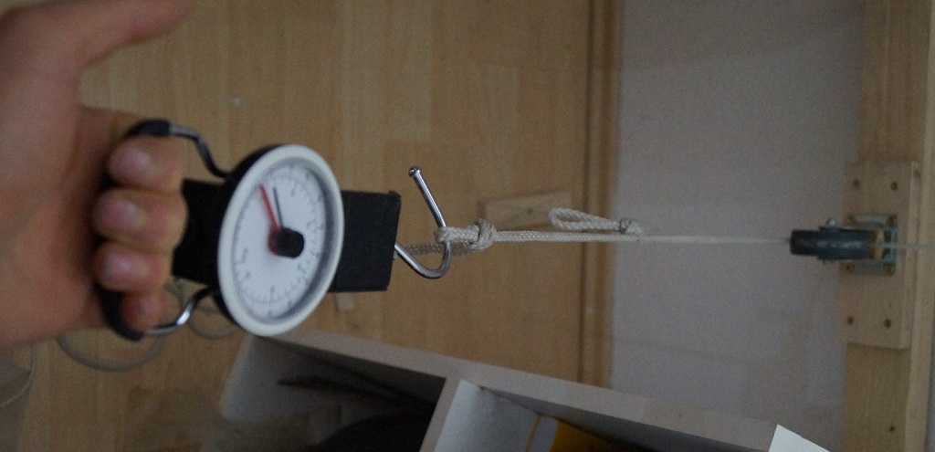

Entschuldigt mir den OT es hat mir keine Ruhe gelassen :D
Ich habe mal bei meinem Hartriegelbogen den Vergleich gemacht:
31 Pfund bei 26 Zoll Waage am Seil in der Hand
31 Pfund bei 26 Zoll Waage an der Sehne
Evtl habe ich nicht hundert Prozent 26 Zoll ausgezogen und nicht aufs Komma die Pfunde abgelesen aber ich kann mir nicht vorstellen das das mehr als 2 Pfund ausmachen kann ( evtl bei einem Bogen jenseits der 100 Pfund aber dort warscheinlich auch nicht mehr als 5 Pfund diferenz oder? )

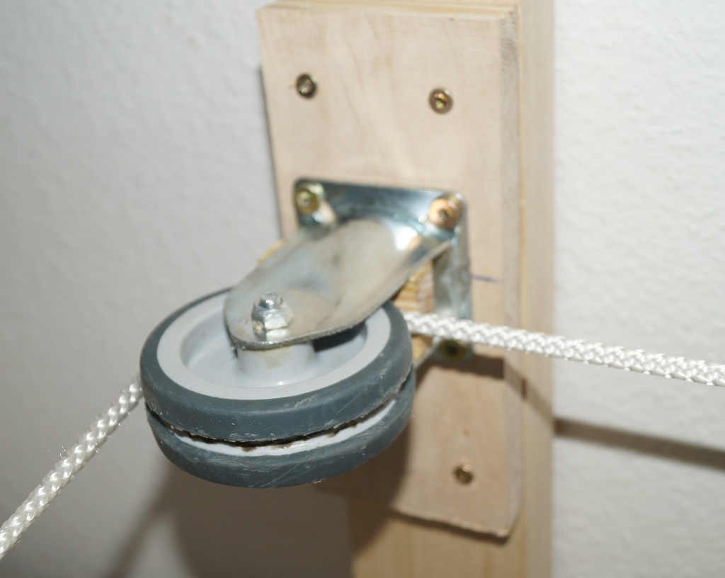

Hier noch Bilder von meinem Seilzug:
Das Rad welches ich benutzt habe ist für 80 Kg ausgelegt ;D Das hatte ich rum liegen da wollte ich nicht extra eine Seilrolle kaufen ;D Fixiert mit 5,0x60 und das Holz an der Wand mit 2 150er Porenbeton Dübeln die laut Datenblatt 50 Kg das Stück hält.
Das soll ja halten ;D Die Bogenauflage ist sogar mit 4 Dübeln an der Wand befestigt sollte also bis 150 Kg reichen.
Grüße Mario

Ich denke, da du eine direkte Umlenkung an deinem Tillerbaum hast, wird der Wert nicht verfälscht. Bei einem Flaschenzug, der ja dafür gebaut wurde um schwere Lasten mit geringen Kraft zu siehen, sieht das Ganze etwas anders aus.

Das ist gut :D Würde ich die Waage direkt an den Bogen hängen könnte ich nicht lesen wie stark ich gerade ziehe da würde ich den Bogen bestimmt öfters zu stark ziehen und mir evtl unnötig Set einhandeln.
Grüße Mario

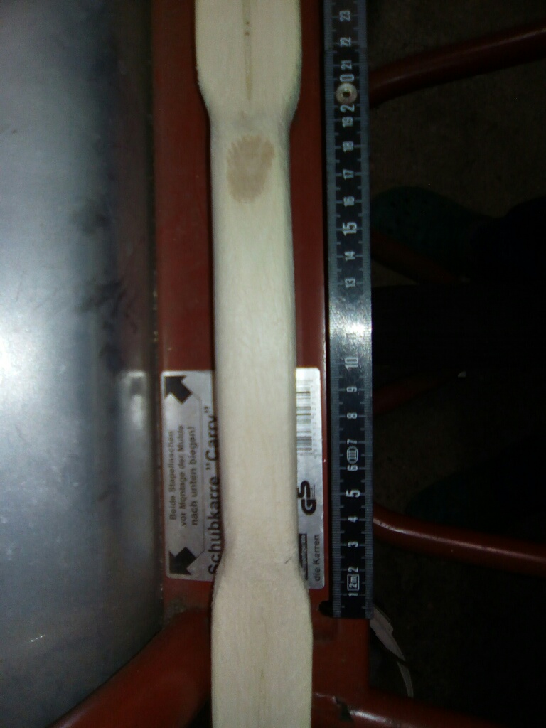

[atIhabe dann mal etwas weiter gemacht und einige Werte gesammelt.
Ich habe es geschafft bis hierher den Stäben auf 173 cm zu bringen. Das ist passiert, weil ich beim Hobeln denn doch etwas extrem zu Nedletips gegangen bin.
Beim nächsten Mal wird alles besser ;)
Aber der Reihenfolge nach.
So sieht er nun aus
Und so von der Seite
Seite
Seite
Grifflänge
Grifflänge
Bei Bca 3cm Breite des Griffes, wenn ich mich Recht erinnere.
Wurfarm Breite am dFadout
Maß in etwa beider Tips. Die Sehnenkerbe muss ich noch schön machen.
Eingespannt auf dem Tillerstock
Ca 61# Belastung
Ca 61# Belastung
Bis hierher ersteinmal. Am Smartphone wird es langsam anstrengend :)

Servus, wie stark soll er den werden?
Rechter WA-Mitte biegt zuviel.

Noch ein Anfänger Fehler.
Es sollen eigentlich nur 40# werden.
Hoffe, dass.es jetzt noch nicht versaut ist.
Da muss ich dann noch eine Menge Holz wegnehmen.
Die Dicke liegt bei knapp 3cm an den fades und knapp 2cm an den Tips.
Danke für den Hinweis mit dem rechten WA.
Ach ja und mit der Rinde, die auf dem Rücken ist bekomme ich wahrscheinlich noch meinen Spaß.

Mach die RInde gleich runter. Mir ist mal eine mit einem sehr haesslichen Geraeusch abgeflogen. Kein Spass.
Der biegt im Moment nur in den WA-Mitten, da muss zum Griff und zu den Enden noch was weg.
Nochwas: Needle-Tipps sind halb so breit wie deine. Auf 10mm am Ende kannst schon runtergehen

Servus, ja 40# ist realistisch - die Dicke an den Fade Outs ist noch viel zu viel, da genügen für den Anfang so ca. gute 2 cm.
Aufpassen beim oberen WA - Mitte da ist er in der Breite etwas schmal, da noch genügend Material in der Dicke lassen.
Rinde einfach oben lassen , sieht gut aus oder ich hab meine Hasel kurz mit heissen Tüchern eingewickelt, wenn die Rinde nass ist, lässt sie sich gut runterschaben.
Manche machen es mit dem Hockdruckreiniger.

fatz hat geschrieben: Nochwas: Needle-Tipps sind halb so breit wie deine. Auf 10mm am Ende kannst schon runtergehen
So hatte ich die, als der Bogen noch 10 cm länger war. War mir aber irgendwie zu heiß und so hab ich ihn kürzergemacht
