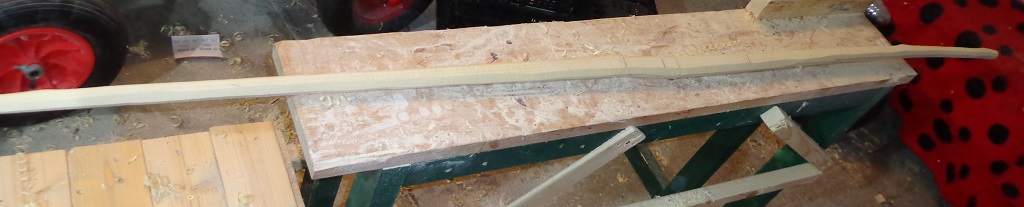

Grob zugeschnitten... später arbeitender Bereich 6 auf 5cm breit<br />Nadeln noch nicht ausgearbeitet... kommt erst wenn er trocken ist und sich nix mehr bewegt
Dicke erstmal bei 2cm gelassen... geht beim (hoffentlich) fertigem Bogen vorraussichtlich auf 1,4-1,2cm runter
Erstmal aufm Dachboden festgezurrt, dass sich nix groß verdreht oder zieht

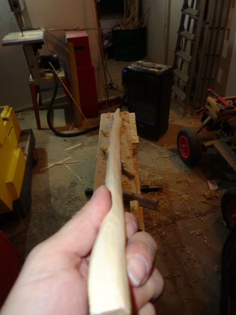

Heute den Holler-ELB (der genaugenommen leider kein ELB ist :'( .... nur 179 NtN) in Form gebracht.
Mit Malerkrepp den Rücken abgeklebt, damit ich den nicht wie beim gerade bearbeiteten dünnen Testbogen eine Stunde wieder sauberradieren muss ::)
da ist er noch mittig 4cm breit und über alles 3cm dick
Dann mit der Bandsäge vergewaltigt
Breite zugesägt und Dicke angezeichnet
weiter misshandelt
Dicke ausgesägt und Bauch &quot;gebrochen&quot;
Dicke ausgesägt und Bauch "gebrochen"

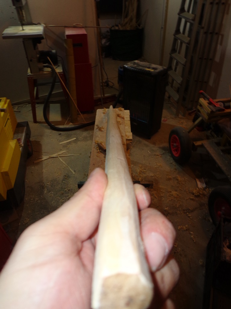

An dieser Stelle auf Standhöhe gebodentillert, was er klaglos weggesteckt hat...
ich hab mir dagegen fast in die Hose gemacht und den Rücken verrenkt... das Alter :-\
und anschließend grob rund geschnitzt
Bevor ich die Enden auf 12cm verjünge lasse ich ihn aber erst mal noch weitestgehend fertigtrocknen...
Gewicht aktuell 712g
