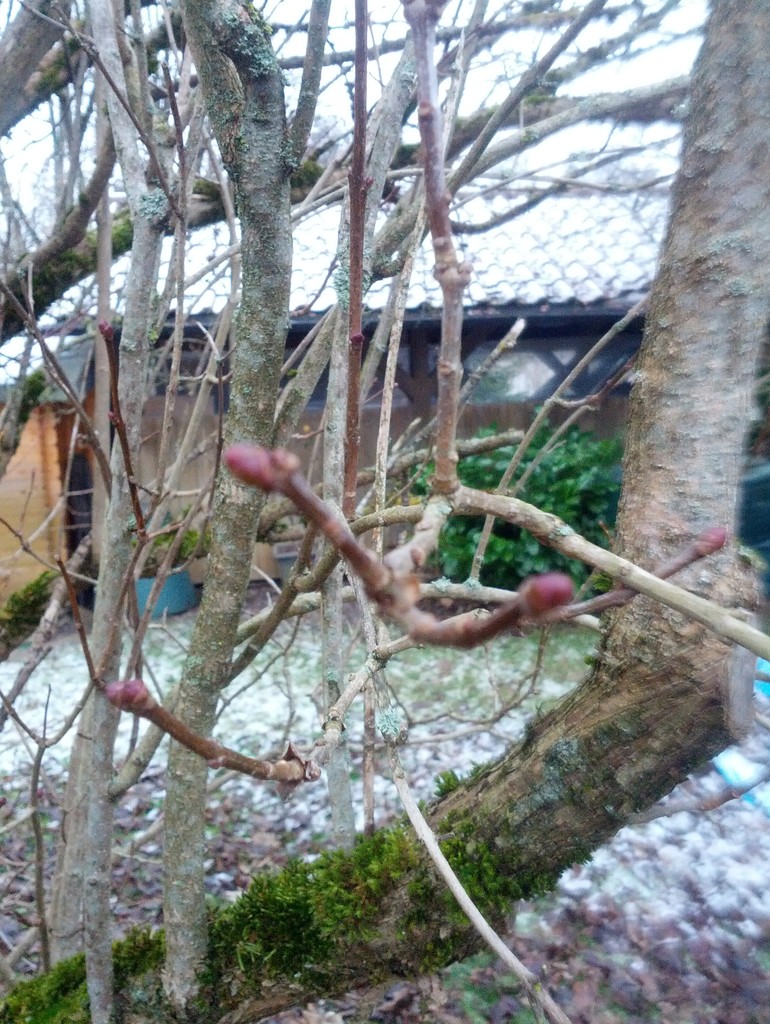

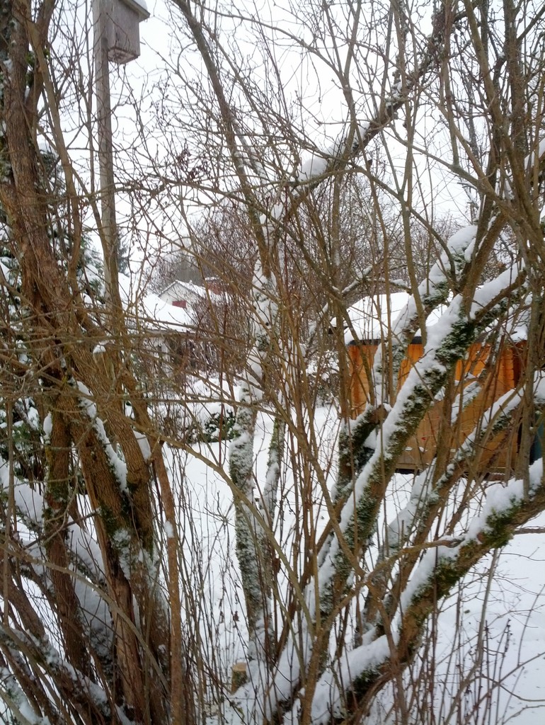

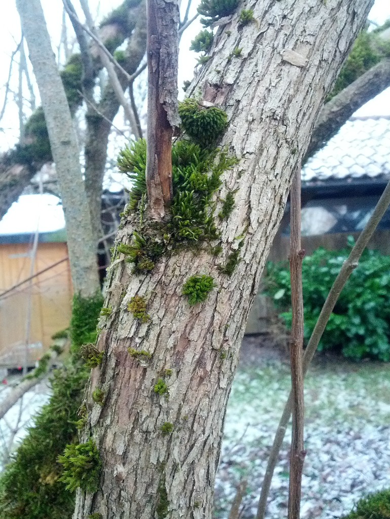

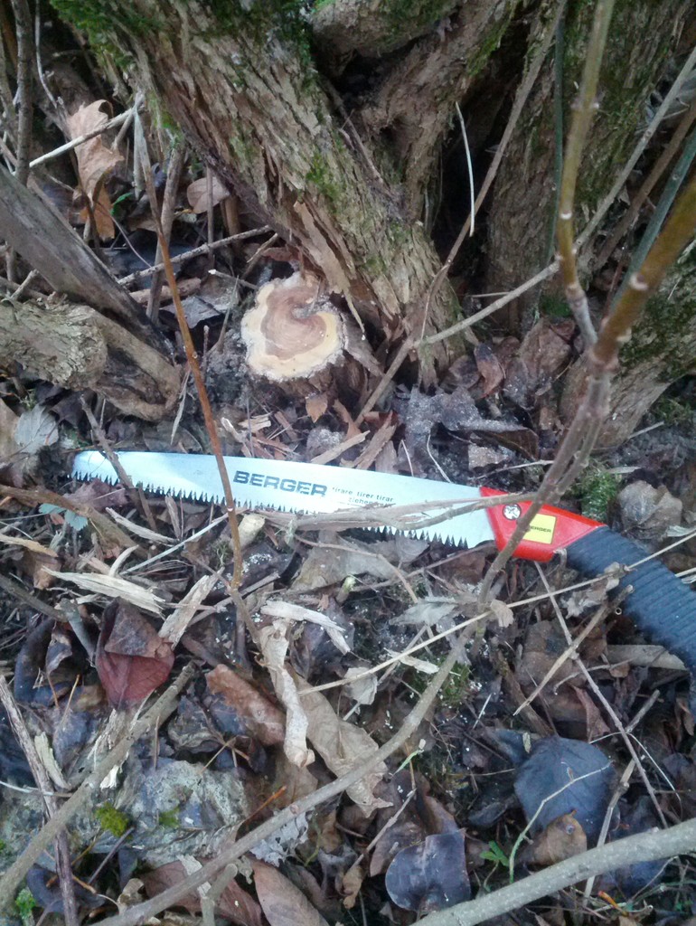

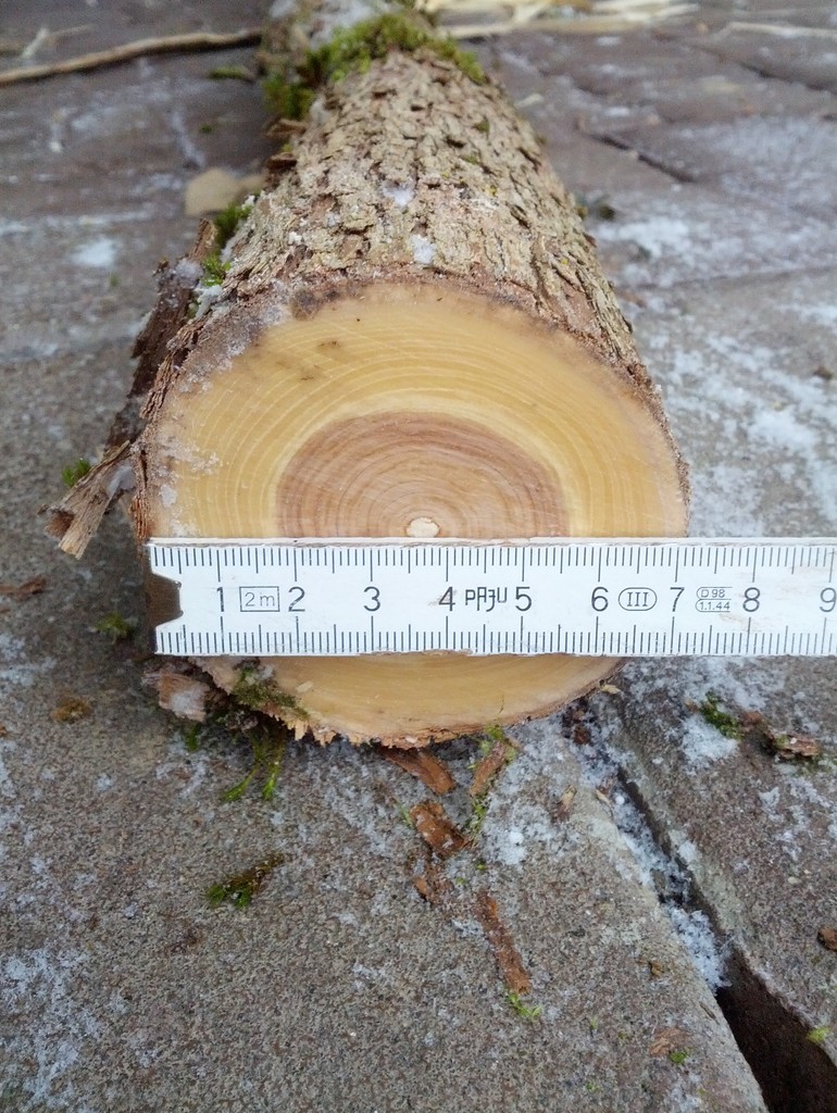

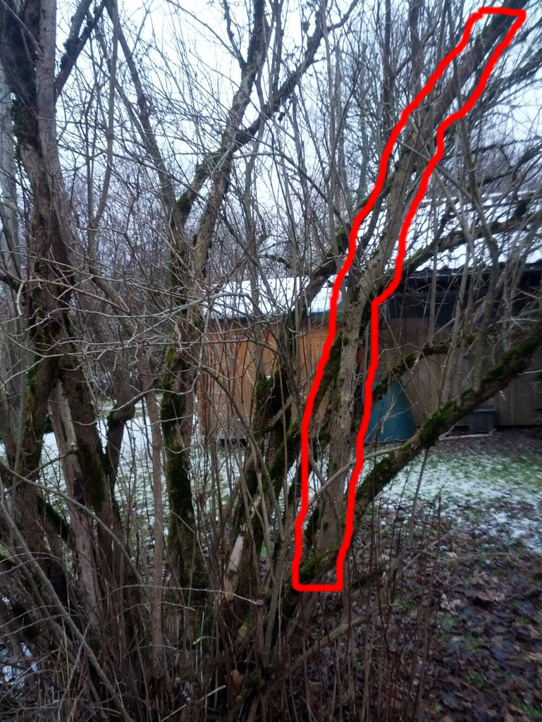

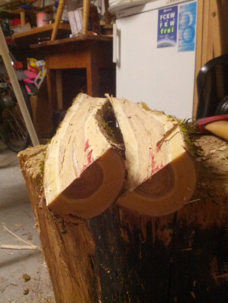

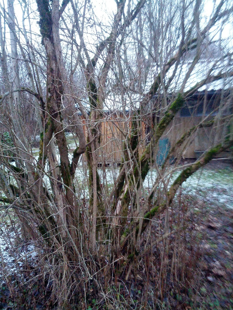

Ich hatte eigentlich vor einen Hartriegel aus meinem Garten zu verarbeiten, aber weil heuer fast jeder Hartriegel nimmt, wollte ich zusätzlich auch was anderes probieren. Deshalb habe ich heute noch einen Fliederast aus Mutters Garten geschnitten.

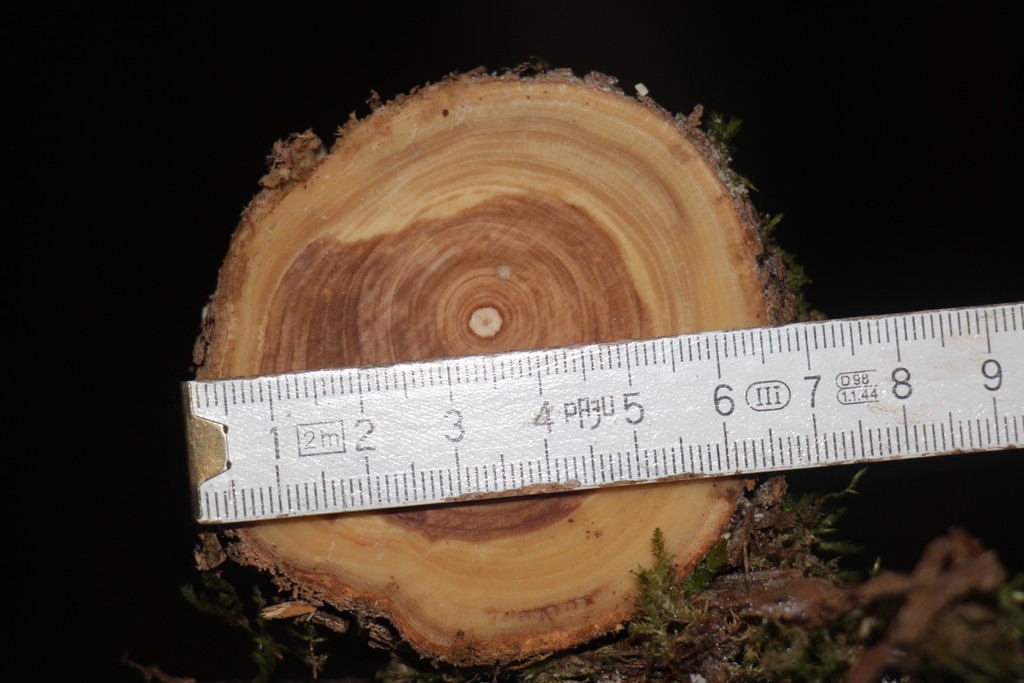

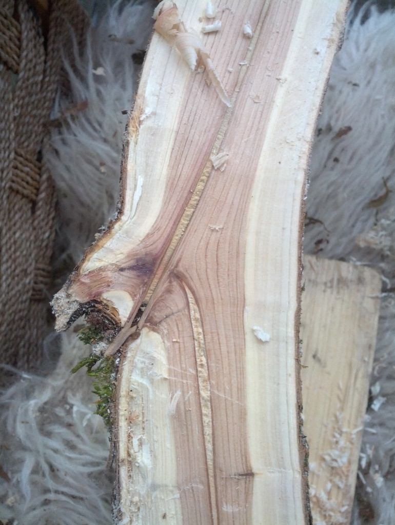

Der Kern wandert ziemlich zwischen den Ringen hin und her, ist das bei Flieder normal? Oder hat der schon Pilze oder ähnliches Ungemach?

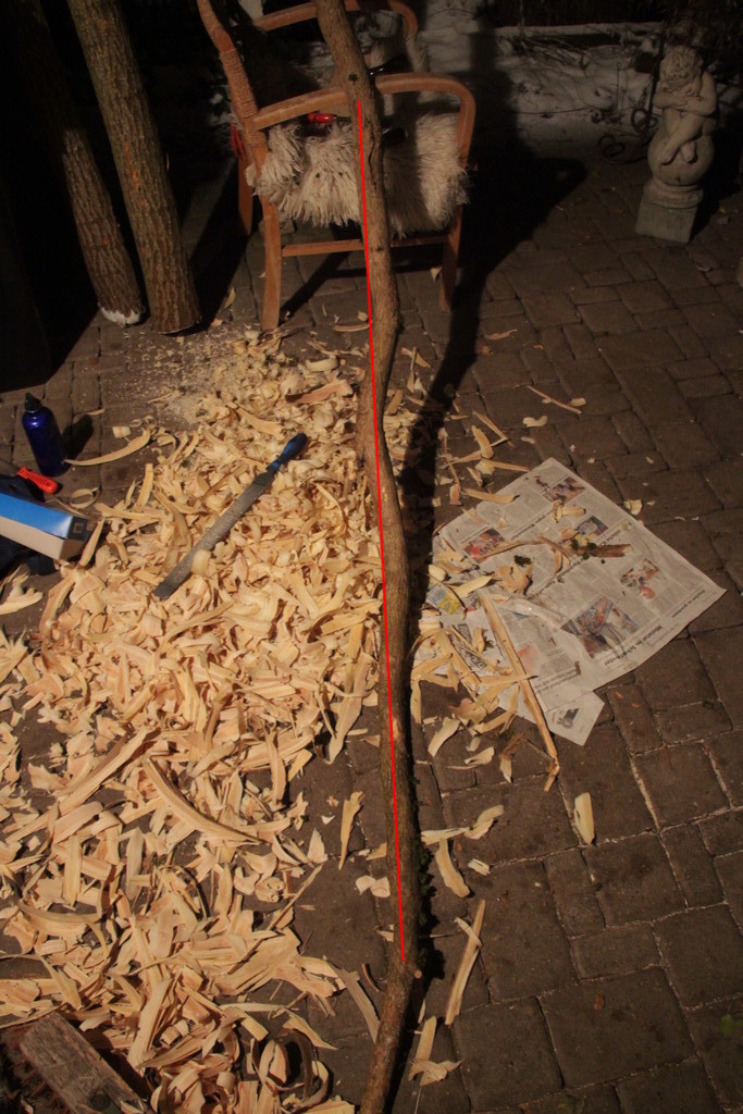

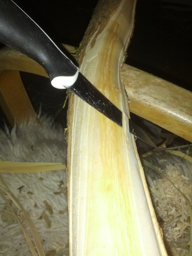

Ich habe den Stave dann (ohne den Griffbereich) auf Mark mit dem Ziehmesser und einem Hufhobel runtergearbeitet. Ich habe die Rinde auf dem Rücken draufgelassen, ich hoffe das mindert die Rissgefahr auf dem Rücken.
Ursprünglich wollte ich den Griff in die deflexe Stelle in der Bogenmitte setzen, dann wäre der Bogen ca. 1.8 bis 2 m lang. Es gäbe dann allerdings "deflexe steife Recurves". Deshalb hatte ich an folgende Lösung gedacht: Dann wäre der Bogen halt nur noch ca. 1.6 lang. Ich habe 30 Zoll Auszug. Ich hatte daran gedacht den Reflex an den weiß markierten Bereichen etwas rauszudämpfen, damit der linke Teil im Bild ähnlicher wie der rechte liegt.
Ich schätze es wäre sinnvoll den Bogen im Griffbereich mitbiegen zu lassen. Dann gäbs evtl auch weniger Problem mit Rissen im Griffbereich, wenn ich den Stave komplett auf Mark runterarbeite.

1. Flieder mit farbigen Kern, poliert, ist eines der schönsten Bogenhölzern überhaupt.
2. Das Flieder fladert, ist völlig normal (die Verkernung hält sich nicht an Jahrringgrenzen).
3. Flieder reißt bei der Trocknung wie die Hölle, paß da gut auf, auch bewegen tut er sich gerne.
4. 160cm finde ich für 30" Auszug sehr knapp, ich würde wenigstens 173cm (68") NtN also 175cm gesammt anpeilen.
5. Biegungen richten so früh wie möglich.

Achtung bei der Rinde!
Meine Erfahrung mit Flieder ist folgende: wenn du die Rinde oben lässt, wird diese (vor allem die mehrlagige Bastschicht, bei der man anfangs schon meint, man schneidet in Jahresringen rum) später steinhart und eine ganz schöne Plackerei beim Runternehmen. Wenn du den Stamm bis auf den Markkanal runtergemessert hast, kannst du am Rücken die Rinde ruhig ganz runternehmen. Das geht in frischem Zustand super und du sparst dir ein paar Stunden (kein Sch**ß
). Danach die Bauchseite mit Leim zu bestreichen, schadet unter Umständen nicht.
Dann solltest du ihn bald dämpfen und richten und ihn dann zum Trocknen so einspannen, wie du ihn nachher haben willst. Dein Knabe riecht nämlich schon förmlich nach Drehwuchs und Spannungen im Holz. Das kann sehr unangenehm werden, wenn du den nicht fixierst.

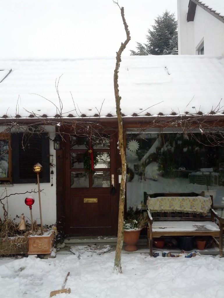

ok, ich hab die Rinde mal runtergenommen, dabei ist mir dann auch der fürchterliche Drehwuchs aufgefallen. Ich werde mir heute nochmal einen anderen Ast suchen. An der Rinde ist mir der Drehwuchs nur an den unteren 40 cm aufgefallen. Ich hatte gehofft das es weiter oben anders ist, weil der Stamm dann in einem Seitenast weitergewachsen ist.Osboan hat geschrieben:Wenn du den Stamm bis auf den Markkanal runtergemessert hast, kannst du am Rücken die Rinde ruhig ganz runternehmen. Das geht in frischem Zustand super und du sparst dir ein paar Stunden (kein Sch**ß). Danach die Bauchseite mit Leim zu bestreichen, schadet unter Umständen nicht.
Beim Trocknen ist mir noch nicht ganz klar, warum die Bauchseite (Leim) langsamer trocknen soll als der Rücken, ich dachte dann gibts nur noch mehr Spannungen im Rücken, weil dann dort das Holz am schnellsten schrumpft. Oder reißt bei Flieder der Bauch noch leichter?

Nein, der Leim am Bauch verhindert ja nicht gänlich die Verdunstung, er verlangsamt sie nur. Der Rücken hält von Haus aus besser zusammen, weil die Cellulosefasern der Zellwände ja durch Hemicellulosen und Lignine auch miteinander gut quervernetzt sind. Außerdem ist das Schwundmaß in Richtung der Holzstraheln bei Holz im Schnitt ca. 50% geringer als in tangentialer Richtung. Soll heißen: ohne Leim schrumpft der gewölbte Rücken stärker als der Bauch. Somit erhältst du durch den Leim (oder Öl, Farbe, etc) in etwa ein Gleichgewicht.

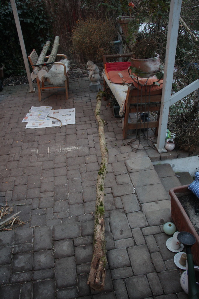

Hast wohl recht, jetzt hab ich nochmal die Säge ausgepackt.
Muss mich nur bald entscheiden ob ich versuche da zwei Bögen rauszuholen oder ob ich den Knick neben der Hausnummer als Griff wähle (dazu tendiere ich momentan). Heute Mittag muss es ins Auto passen.

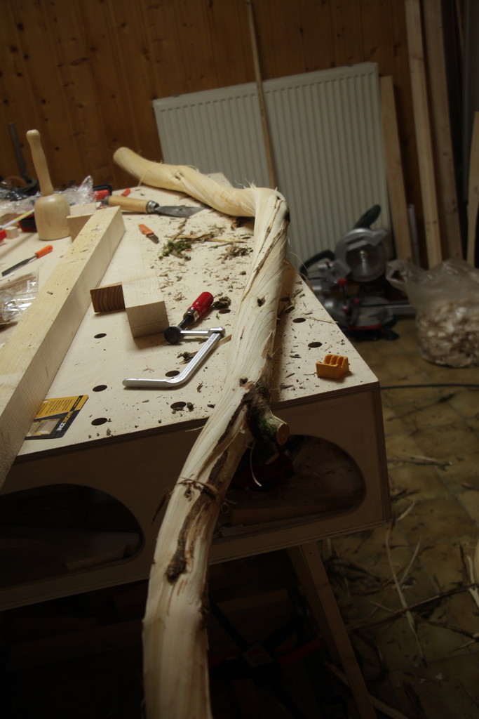

Weiter gehts
Muss ich wohl im Griff noch etwas zurückbiegen.
Beim zweiten Stamm scheint der Drehwuchs etwa schwächer zu sein wie beim ersten, das werde ich weiter benutzen. Bin schon gespannt wie es weiter oben ausschaut.

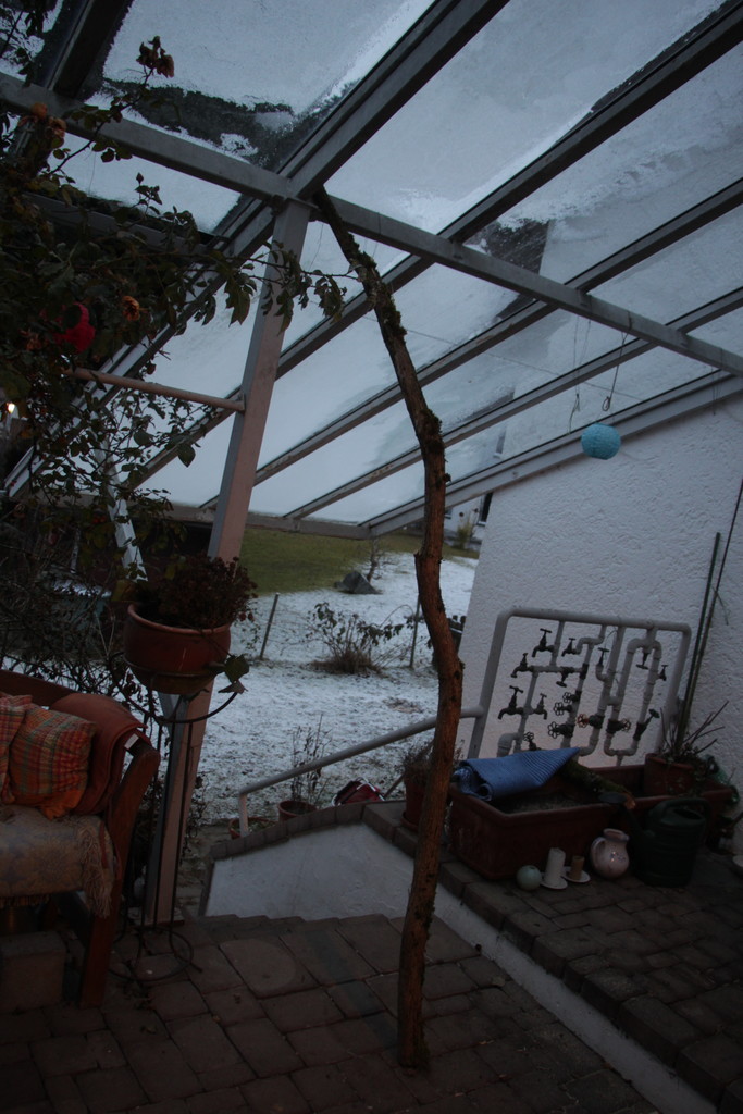

Ich habe den zweiten Stamm angefangen die Rinde abzuziehen
Trotz des Drehwuchses mache ich mit dem Stave mal weiter... Gibts da Tricks beim Tillern, um das Verdrehen zu minimieren?

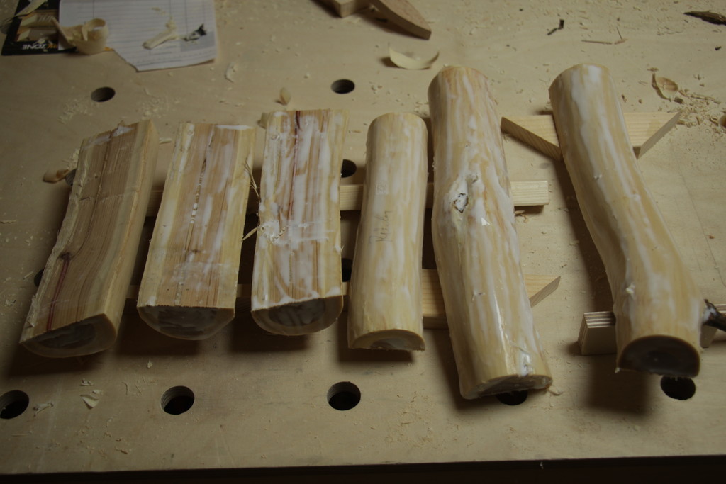

Den ersten Stamm habe ich jetzt zersägt und kleine Trocknungsteststücken mit unterschiedlicher Versiegelung (Leim nur am Ende, auf Bauch, am Rücken an beiden), gemacht, die kommen dann in mein sehr trockenes Wohnzimmer (30% Luftfeuchte), und zwei in den Keller (18°, 55 % Luftfeuchte).
Hoffentlich schaffe ich es noch den Rohling heute zu biegen. Hab ihn komplett auf Mark runtergearbeitet, weil die Hauptbiegestelle ja am Griff ist.

also ich möchte dir ja nichts mies machen, aber für mich sieht der Bursche eher für einen Wanderstock geeignet aus. Aber vielleicht?

Leg mal Deine mikrowellengetrockneten Stücke auf den Ofen und schau, ob Sie nicht doch noch Gewicht verlieren.
Bei 30 % muss der Flieder ja schon tot gewesen sein.
Edit: und für einen Wanderstock wär mir das Ding zu krumm, da stolpert man ja drüber.

Ich denk auch, dass da noch Wasser rausgeht.
Mite in bissl daempfen koennt's auch noch ein Korkenzieher werden. Wenn das ein Bogen wird bin ich schwerst beeindruckt.
