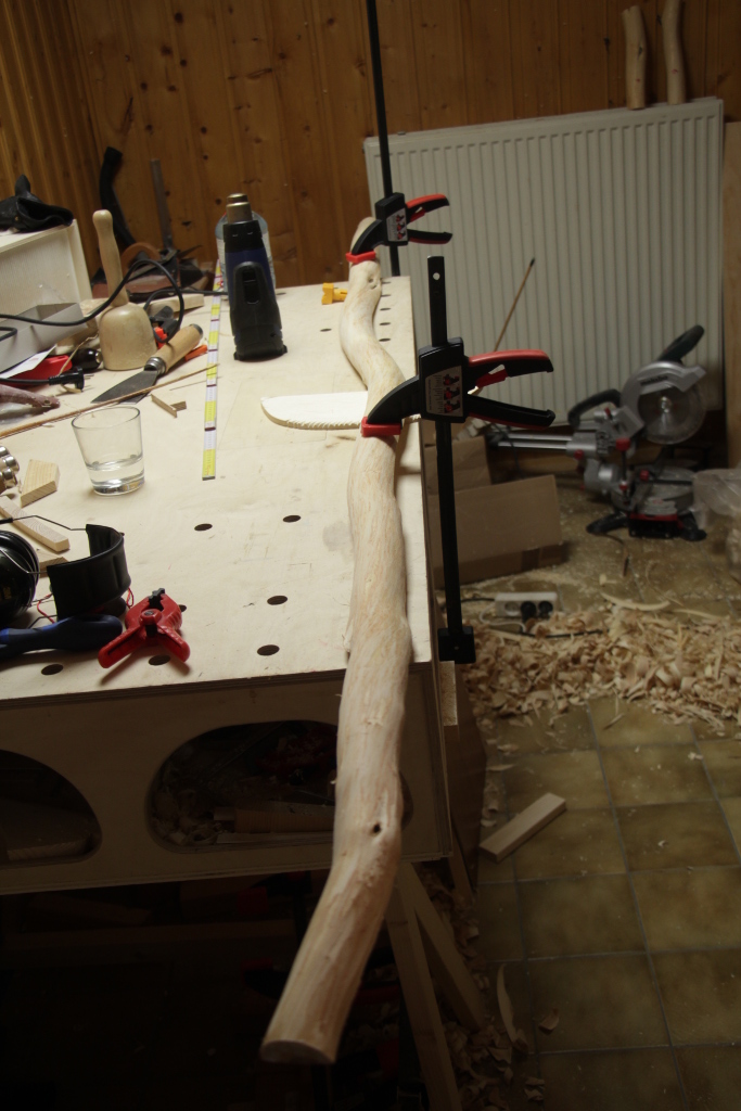

Nach der ganzen Trockungsgeschichte mal wieder was vom Bogen. Die Biegung im Griff hat sehr gut gehalten, das ganze schaut jetzt so aus:
Nach Biegung im Griffbereich, Länge zwischen den Zwingen 190 cm.
Als Anfänger (mein erste Hasel ist ja noch nicht ganz fertig) gefällt mir das ganz gut, Flieder soll ja sehr biegsam sein, deshalb ist der leichte Reflex wohl schon ok. Die natürlich geflippten Tips gefallen mir. Mich stört nur der Deflex im linken Wurfarm (soll später mal den unteren geben) etwas. Eigentlich wollte ich im arbeitenden Bereich nichts biegen, wie seht ihr das?
Wegen meinem 30 Zoll Auszug wollte ich auch eher einen längeren Bogen mit größerem steifen Griffteil bauen, vielleicht ist 190 cm aber wohl doch zu lang, und es gibt dann noch mehr Verdrehung wegen dem Drehwuchs.

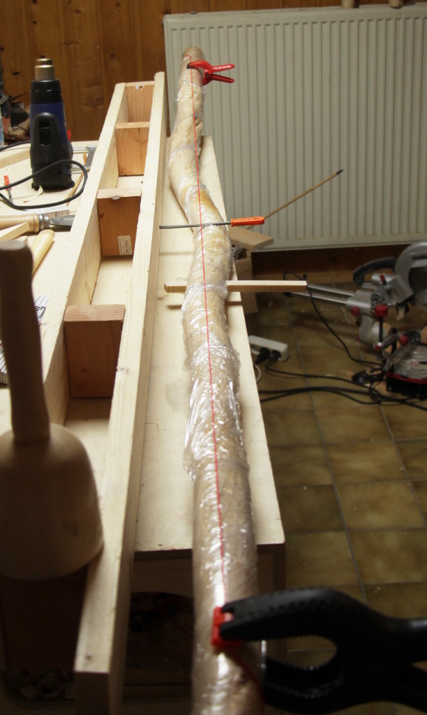

Die Sehenlage schaut auch nicht so schlecht aus. Wenn er sich beim trocknen noch etwas weiter in die Drehwuchsrichtung verdreht passt es.
potentielle Sehnenlage

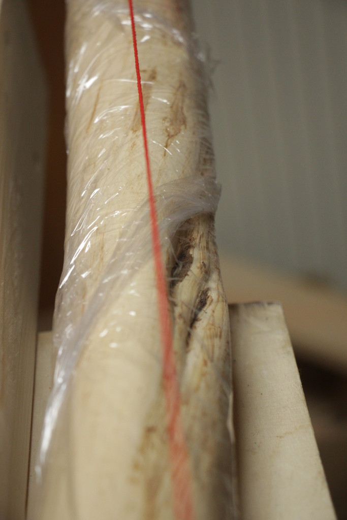

im rechten Arm gibts noch eine Problemstelle im Holz, ansonsten ist der Rücken komplett astfrei und sieht gut aus.

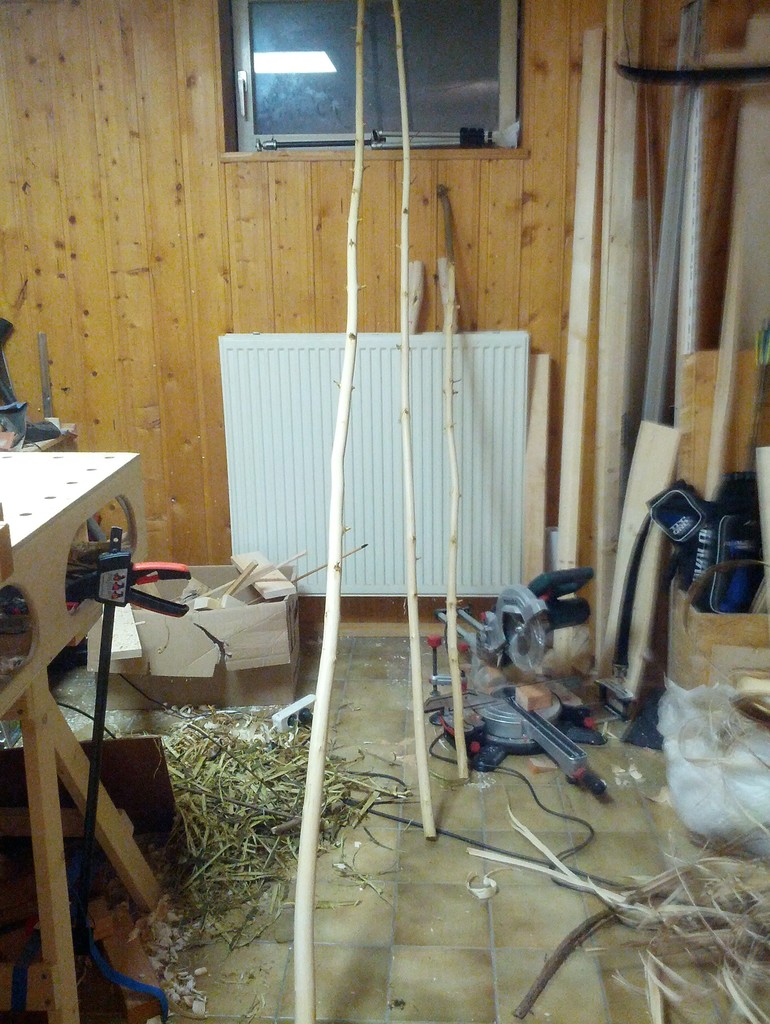

Heute morgen sind mir am Gartenzaun noch einige dünne Bergahorne aufgefallen, die wachsen hier wie Unkraut. Ich hab mal 4 Stück abgesägt, Durchmesser ca. 2,5 bis 3,5 cm. Ich werde versuchen sie zu einem Takedown Flitzebogen im Bhutan Stil (Wurfarme im Griffbereich zusammengewickelt) zu verarbeiten.
nach dem Schnitt.
vEngel
Beiträge: 207
Registriert: 29.09.2016, 16:26
Re: Saplingbow 9, Grünschnabel, Flieder
Beitrag von vEngel » 13.01.2017, 23:59
Bergahorn
Am Mittwoch Abend hatte ich die noch entrindet:
Dickster Ast/Stämmchen
