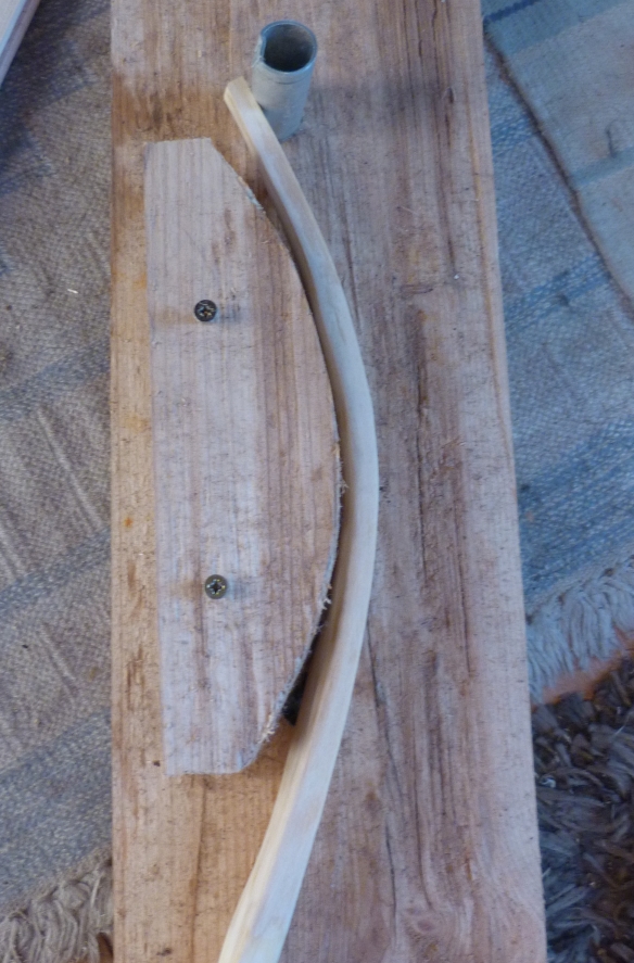

ich biege heute am Holler die Recurves, optimal ist die Biegeform aus 2015 nicht, aber wird schon gehen...
15mm dick und 30min im Dampf ... danke Neumi!
