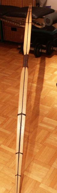

Re: Saplingbow 9 benzi, Holler, Eskimo mit Kabelbacking
@Verena danke! ich brauch die Zeit für die Knoterei... mehr Zeit lassen beim Trocknen und beim Tillern wären nicht schlecht gewesen... aber nu isses so
mir kam das Holz bei den ersten Schüssen recht schnell vor... naja wenn das Kabel drauf ist gibts Chroni- und Weitschüsse
Der ist doch noch Patschnass!, nimmt der überhaupt schon Öl auf?
@ locksley danke, ja ein oder zwei Detailfoto von den Knoten wären toll! wo/wie finde ich die Bilder auf flecomedia?
@alfredle ich meine hier schon mehr übertrocknete Holler gesehen zu haben als noch etwas feucht getillerte... der Bogen war 10 Tage im Wohnzimmer, das tagsüber mit Kaminofen geheizt wird, bei 15mm WA dicke sollte das reichen, der Griff biegt bisher nicht mit, der darf noch etwas Wasser haben im Kern, nun brauchen die Ölschichten einige Tage zum Trocknen, da trocknet der Bogen im Griff vollens durch, das Stringfollow denke ich mit dem Kabelbacking in den Griff zubekommen.. ein bischen darf er bei der Kürze haben...
gehen wir mal davon aus, dass er noch zu nass wäre, was könnte passieren? brechen - gebrochen isser nicht, Stauchfalten hat er keine bekommen, set hat er bekommen, das ziehe ich mit dem Kabel gerade, hoffe ich... er kann nur an Zuggewicht zulegen, das wäre mir recht... ich hab ihn sehr früh praktrisch auf Endmaß gebracht und einen Verzug in Kauf genommen, er hat sich nicht verzogen... ich denke einfach nicht, dass Inuit in Zelt oder Iglu das Holz wochenlang trocknet konnten... wir werden sehen...

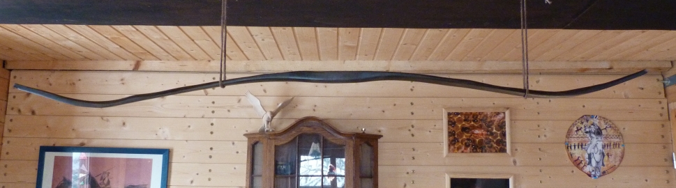

Wenn ich den da so vor dem schönen Holzhintergrund hängen sehe in seinem Schwarz, dann macht der ja schon so einiges her, in dieser Form. Also das gefällt mir.
danke! nach einer Schicht Pigmentöl bekam das Kasslerbraun auf dem Hollerholz einen Grünstich, das hat mir nicht gefallen, daher gabs eine zweite Lage... es fällt mir schwer die schlichte Eleganz dieses tollen Holzes mit dem Kabelbacking zu "stören"...

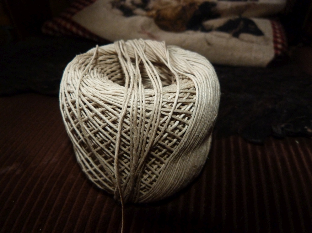

zum Meare Heath: bei Greenland steht dazu Rindersleder und nicht definiertes tierisches Matrerial, aber wie Dirk schreibt reine Verzierung...
ich hab nun das Leinen bekommen, der Zwirn aus dem link ist viel dünner als 2mm den müßte ich auch zu einer Kordel drehen... aber ich hab in den eigenen Beständen von meiner Frau eine Rolle Leinengarn gefunden, das boegli vor Jahren verkauft hat.. der sollte gehen:

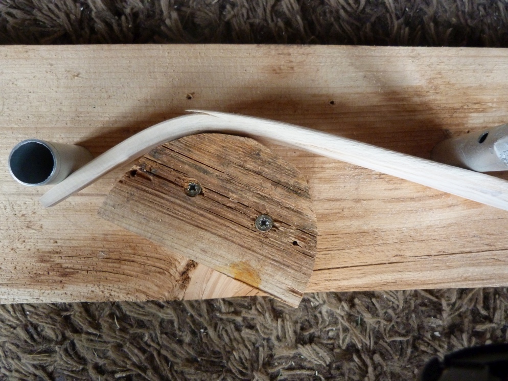

Re: Saplingbow 9 benzi, Hasel, Eskimo mit Kabelbacking
ich hab mich heute mit dem zweiten stave befaßt... ich habe einen engeren Biegeradius gewählt, was den Originalen näher kommt... prompt hat sich, bedingt durch den Drehwuchs, ein Span abgehoben... ich werde kein Epoxyd verwenden... an diesem Bogen wird also die Knochenverstärkung nicht nur Optik sein...
Gibt ja noch Hautleim
Hach, ich liebe den Geruch von Hautleim am Morgen...
Der Leinenzwirn auf dem Bild sieht gut aus. Dehnt sich halt wieder gleich 0.
ich denke die Dehnung kommt durch das Verdrehen zustande...Osboan hat geschrieben: Dehnt sich halt wieder gleich 0.
