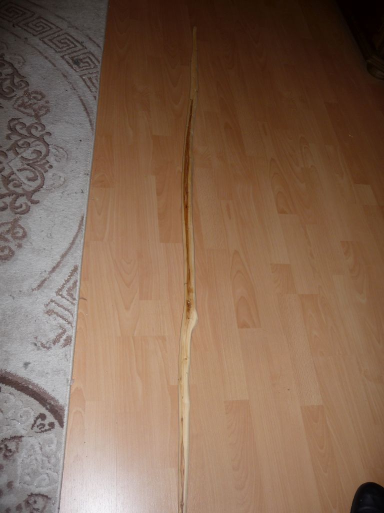

Kleines Update: Die Schlehe hat nun von 1004g auf 997g und der Hartriegel von 817g auf 808g abgenommen. Bisher waren sie im Keller bei 15-16°C und bei 55-60% Luftfeuchtigkeit gelagert. Ich habe mich nun entschieden sie in die Wohnung zu holen.
Re: Saplingbow 9 Hieronymus Schlehe/Hartriegel Stabbogen
Vorsicht mit der Schlehe, gib ihr wenigstens ne ordentliche Abreibung mit Öl o.Ä. , die paar Gramm Wasserverlust sind noch garnix, wenn die Oberfläche zu schnell verliert, reisst's Dir wie nix, Hartriegel steckt sowas besser weg, aber Schlehe ist ne Diva ...
Bis jetzt ist alles gut, keine weiteren Risse und hat aktuell gerade mal noch 11g Wasser verloren.Kemoauc hat geschrieben:Vorsicht mit der Schlehe, gib ihr wenigstens ne ordentliche Abreibung mit Öl o.Ä. , die paar Gramm Wasserverlust sind noch garnix, wenn die Oberfläche zu schnell verliert, reisst's Dir wie nix, Hartriegel steckt sowas besser weg, aber Schlehe ist ne Diva ...
Schlehe:
So nun wurde der Bauch der Schlehe auch verundet, sieht bis jetzt alles gut aus. Ich hoffe das beleibt so.
Werkzeuge bis hier hin: Schweifhobel, Zugmesser, Raspel, Feile , Handsäge und Ziehklinge. Somit konnte ich bis jetzt auf den Einsatz Elek.Werkzeuge verzichten.
