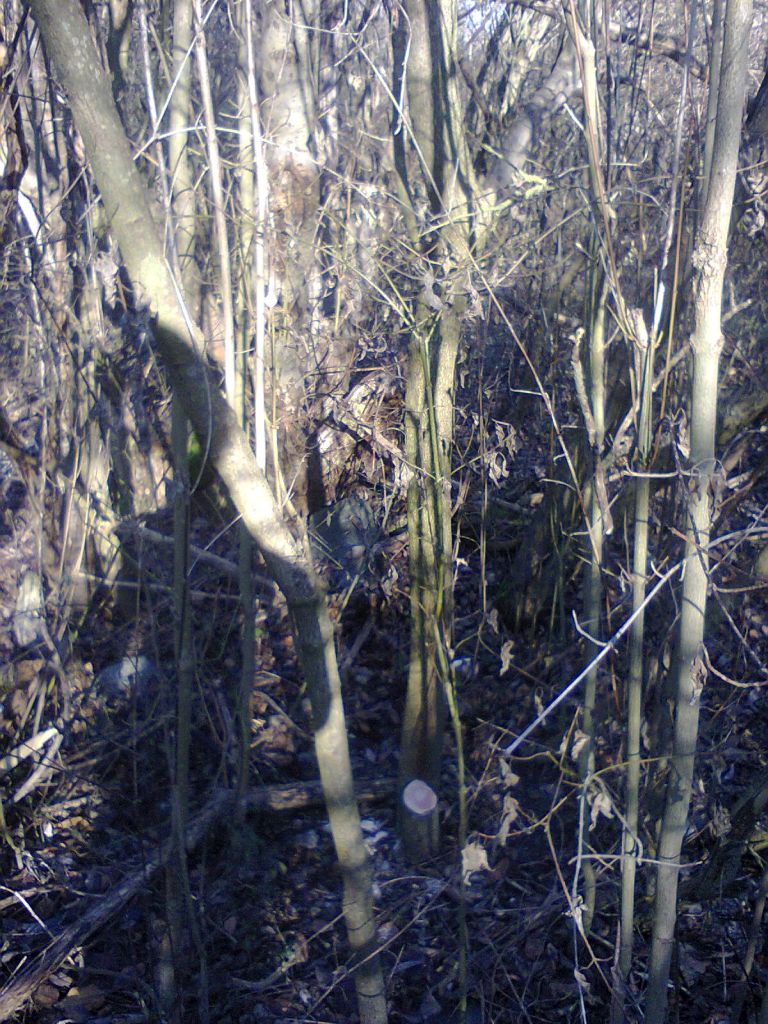

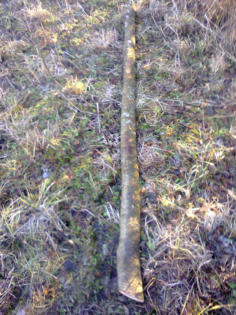

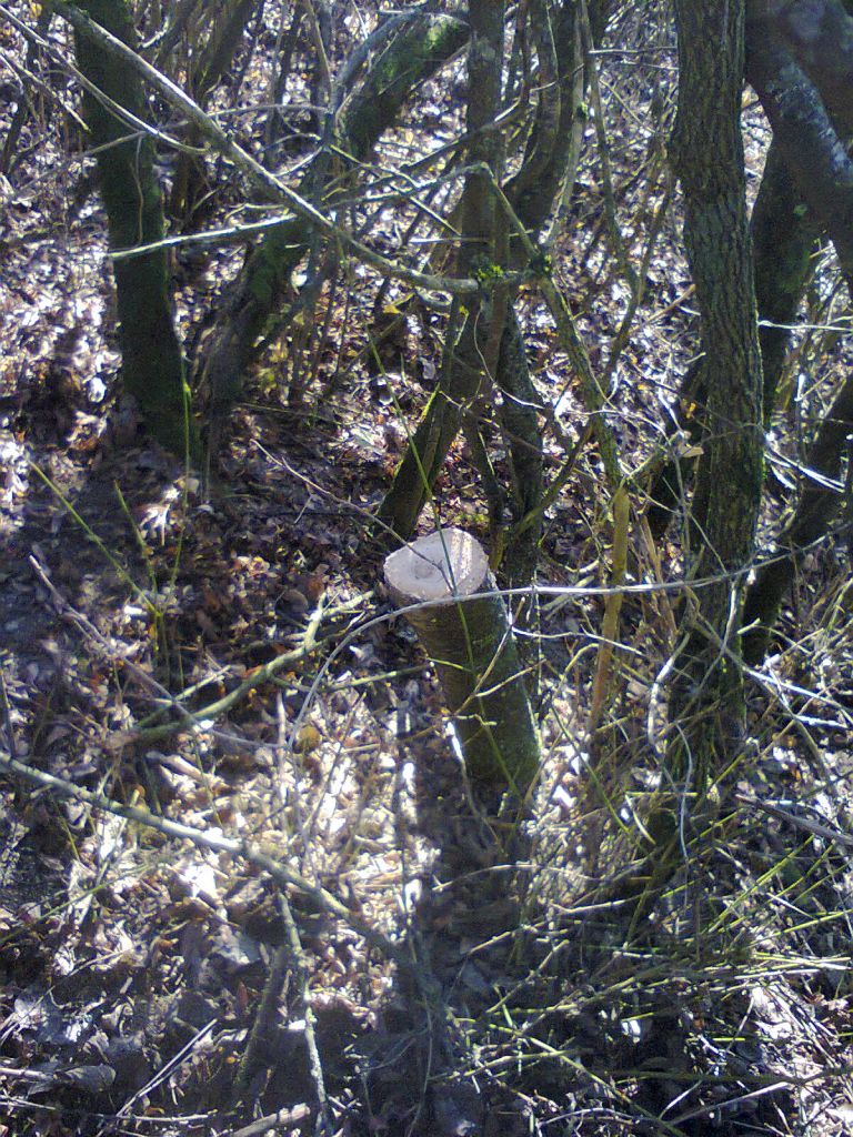

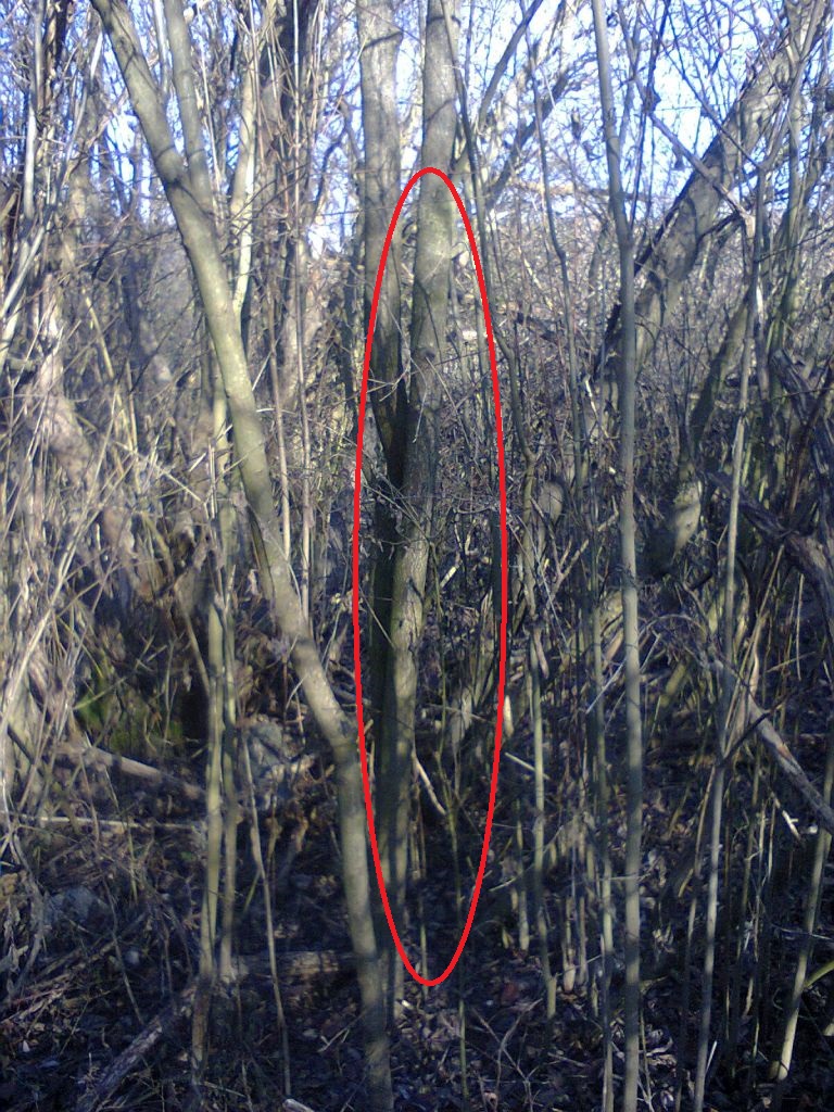

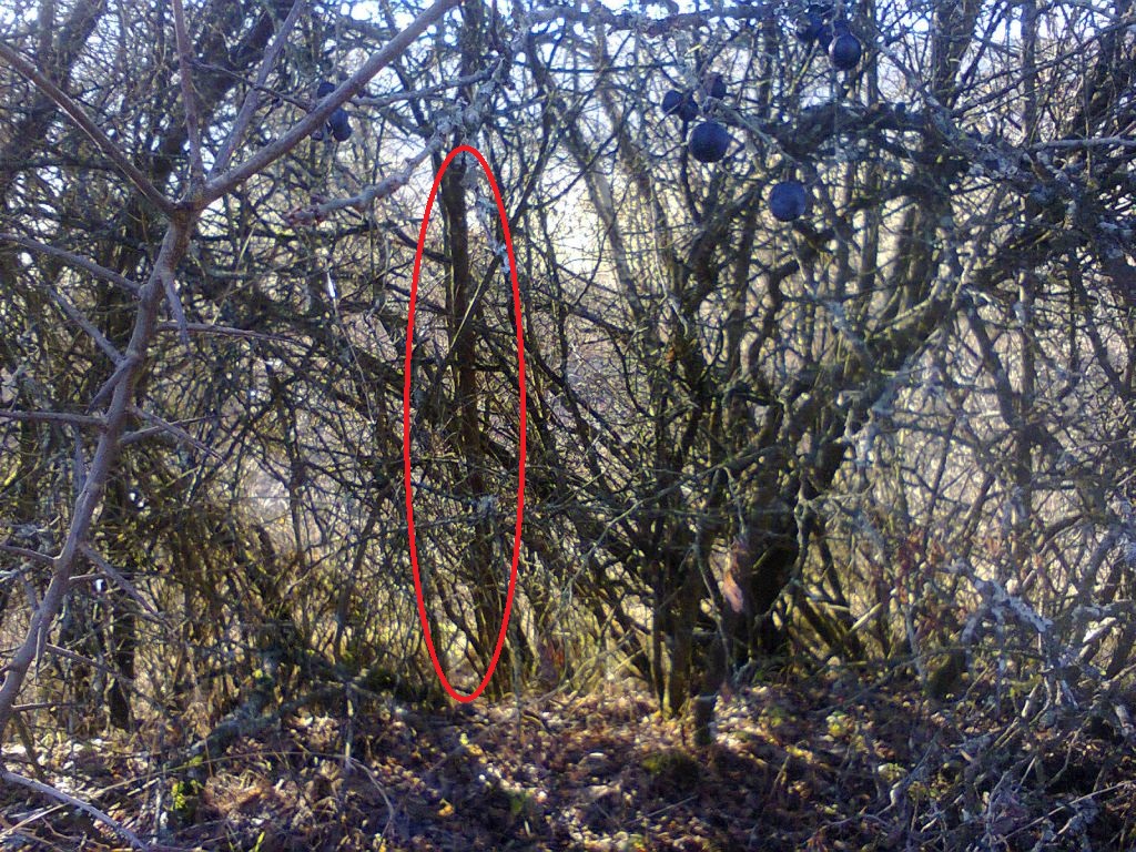

So ich war auch schon unterwegs, weil es morgen Schnee geben soll und weil ich mir Schlehe und Hartriegel heraus gesucht habe. Besonders mit der Schlehe wird es nicht einfach werden, bis die trocken ist mal sehen was draus wird. Der Hartriegel ist Plan B.
Die Schlehe habe ich natürlich direkt bearbeitet, Rinde runter und Enden versiegeln. Der Hartriegel ist heute auchnoch dran

UUUHA! Die Schlehe nicht so liegenlassen. Unbedingt sofort auf den Markkanal runterarbeiten. Das Zeug reisst wie nix!! Kann sein, dass die nach einer Stunde im Eimer ist. Wenn du grad keine Zeit hast Frischhaltefolie rum und max 1 Tag ganz kalt im Schatten lagern.

Bei den Miniusgraden ist sie wie im Kühlschrank gelagert. War gerade nochmal drüber schauen, bis jetzt keine Risse. Ich werde sie gleich noch bis auf den Markanal runterarbeiten, dass stand sowieso auf dem Programm. Trotzdem hoffe ich das alles gut geht. Wenn die Schlehe bei uns nicht so Zahlreich wachsen würde, wäre der Stave viel zu schade zum schnelltrocknen, aber so ist es ein Versuch wert

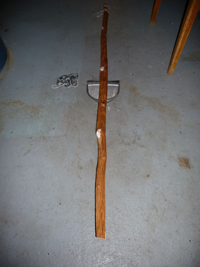

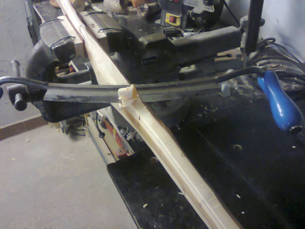

Ich konnt die Staves weiter bearbeiten, sie sind leider beide leicht drehwüchsig. Die Schlehe wird anders als erwartet leicht snaky. Ich hatte mehr Bilder gemacht, jedoch war die Linse verschmiert und ich konnte nur einige Bilder verwenden(Muss ich besser drauf achten.

So... nachdem viele meiner Bilder nix geworden sind, habe ich einige nachgemacht

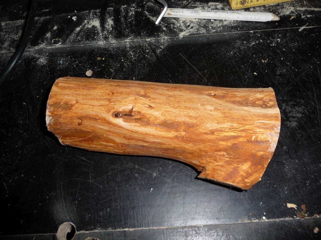

Nachdem ich Neumis Pfaffenhütchen gesehen habe , bin ich mir nicht mehr sicher Hartriegel erwischt zu haben
Ist der marmorierte Kern normal bei Pfaffenhütchen? Mein Hartriegel sah vom Anschnitt genauso aus.

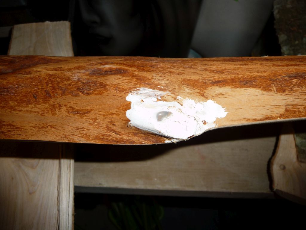

Die Schlehe hat einen feinen Riss im Griffbereich bekommen. Nix schlimmes .... Darf ich Epoxid Harz zum stabilisieren verwenden? Mal sehen vieleicht setzte ich ein Stück Holz rein.
Re: Saplingbow 9 Hieronymus
Nope! Das ist Hartriegel, was du da hast. Die Pfaffen haben eher graue Rinde. Die bei deinem ist sowas von hartriegelig. Dieser Kern, der aussieht, als waer er waessrig ist bei Hartriegel ganz normal. Das geht weg, wenn er trocken ist.Hieronymus hat geschrieben:Nachdem ich Neumis Pfaffenhütchen gesehen habe , bin ich mir nicht mehr sicher Hartriegel erwischt zu haben![]()

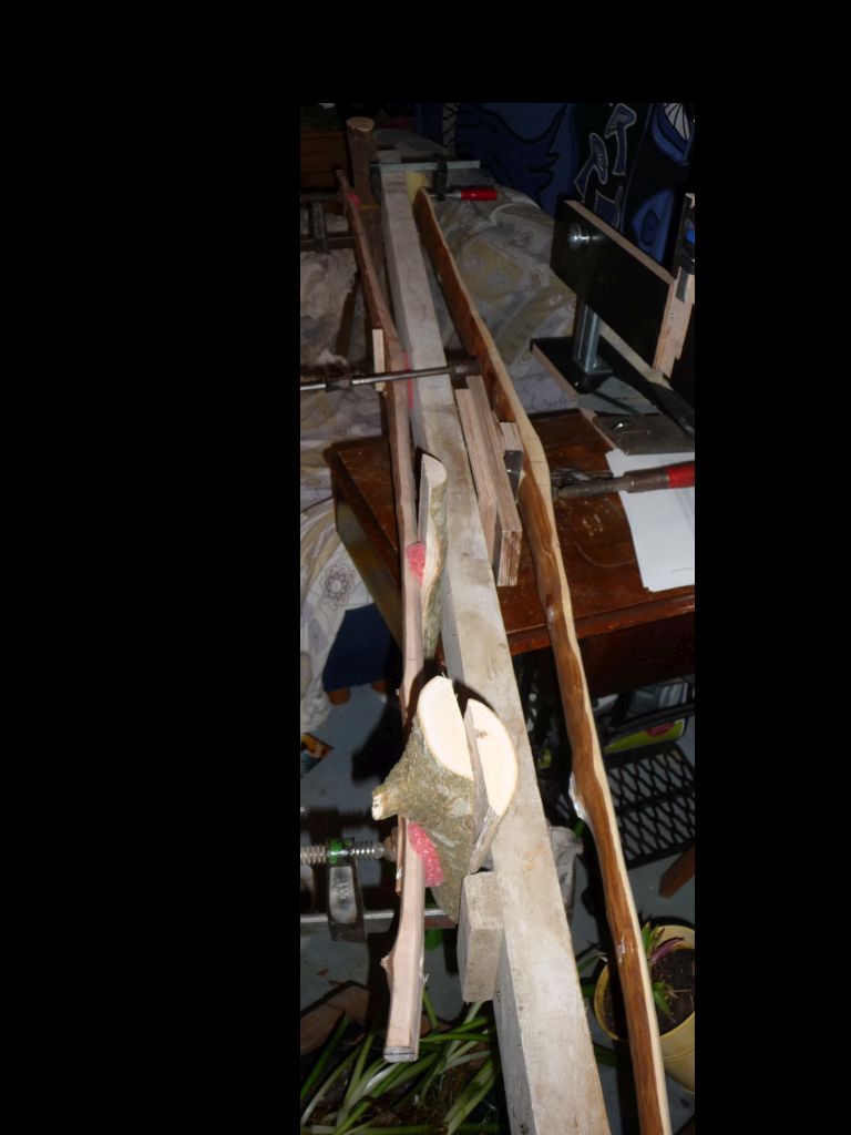

So, heute beim Wiegen habe ich die Bogenform aufgezeichnet (180cm lang, 3,5 breit)und mal geschaut ob alles passt. Sieht alles gut aus, bis auf den relativ großen Ast und den Riss im Griffbereich, aber das war vorher zu sehen.Ich glaube, wenn ich das mit dem Ast hinbekomme , wird das ein schöner Bogen

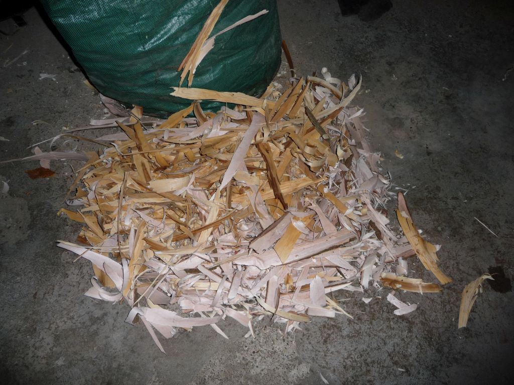

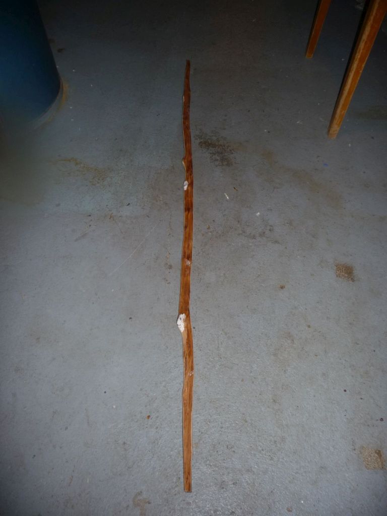

Da die Schlehe keine weiteren Risse oder Verzug gezeigt hat, habe ich mich entschieden den Bogen weiter heraus zu arbeiten.
Die Schlankheitskur brachte das Gewicht von 1686g auf 1037g. Da die Schlehe ein Stabbogen mit 55# werden soll, habe ich sie in der Breite auf 3,1cm gebracht. In den ersten 60cm Wurfarm behält der Bogen die Breite, erst in den letzten 30cm verjüngt sich der Wurfarm auf 1,5cm. Die Griffdicke habe ich auch auf 3,2cm reduziert, in der Hoffnung, dass der Griff nicht weiter aufreißt. Wenn er so bleibt, könnte man sich überlegen, den Riss nur mit Epoxid Harz zu füllen, da er nicht besonders groß ist.

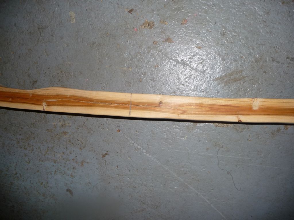

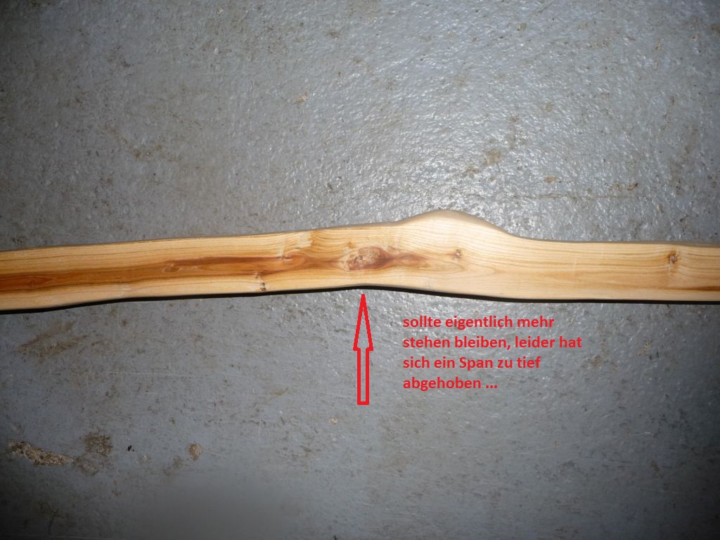

Da sich leider an der Stelle des großen Astes seitlich ein Span zu tief abgehoben hat ( ausgerechnet an dieser Stelle
) und der Ast irgentwie pröselig ist, habe ich mich entschieden ihn heraus zu bohren und durch einen Dübel gleichen Materials zu ersetzen. Ich hoffe das geht gut

Re: Saplingbow 9 Hieronymus Schlehe/Hartriegel Stabbogen
Hallo hallo,
also ich weiß nicht... der Ast sieht mir gar nicht so problematisch aus, viel eher, was du rundherum abgenommen hast. Wie du selbst sagst, hast du ja auf der einen Seite zu tief reingeschnitzt, aber auch auf der anderen Seite fehlt zu viel Material. Wenn der so schief rauswächst, hättest du auf der ganzen Länge, die der schiefe Ast im Bogen einnimmt, nicht so viel Holz seitlich wegnehmen dürfen. Außerdem hast du davor und danach ebenfalls an Ästen einfach Jahresringe durchtrennt. Ich hab mal grün markiert, wo es mir besonders aufgefallen ist:
Zum Glück ist Schlehe sehr zäh und wird das wahrscheinlich wegstecken. Ob du den Ast wirlich ausbohren musst, kann ich dir anhand der Bilder nicht sagen, da erkennt man zu wenig. Wichtiger als das fände ich aber, dass du mit Raspel und Feile die Bereiche rundum anpasst. Vor allem bauchseitig vor und nach dem Astloch.
Gutes Gelingen!

Mir ist es ja selbst aufgefallen, dass in dem Bereich ein weinig zu viel weggenommen habe. Nun ja ich kanns nicht mehr ändern, nur noch das Beste draus machen. Das nächste mal werde ich in den sensibelen Bereichen mit der Raspel arbeiten.Osboan hat geschrieben:Wie du selbst sagst, hast du ja auf der einen Seite zu tief reingeschnitzt, aber auch auf der anderen Seite fehlt zu viel Material.
Am Bauch habe ich die Bearbeitungsspuren noch nicht beseitigt. Kleine außenliegende Äste habe ich nicht ganz so viel Beachtung gescheckt, da sie wegfallen werden sobald ich den Bauch abrunde und der Bogen sein Linsenförmiges Profil bekommt. Ich denke mit einem stabil eingeklebten Schlehedübel sollte ich den Ast stabiliseren können und beim tillern werde ich ihn steifer lassen.Es wäre einfach schade, wenn ich versaut hätte.

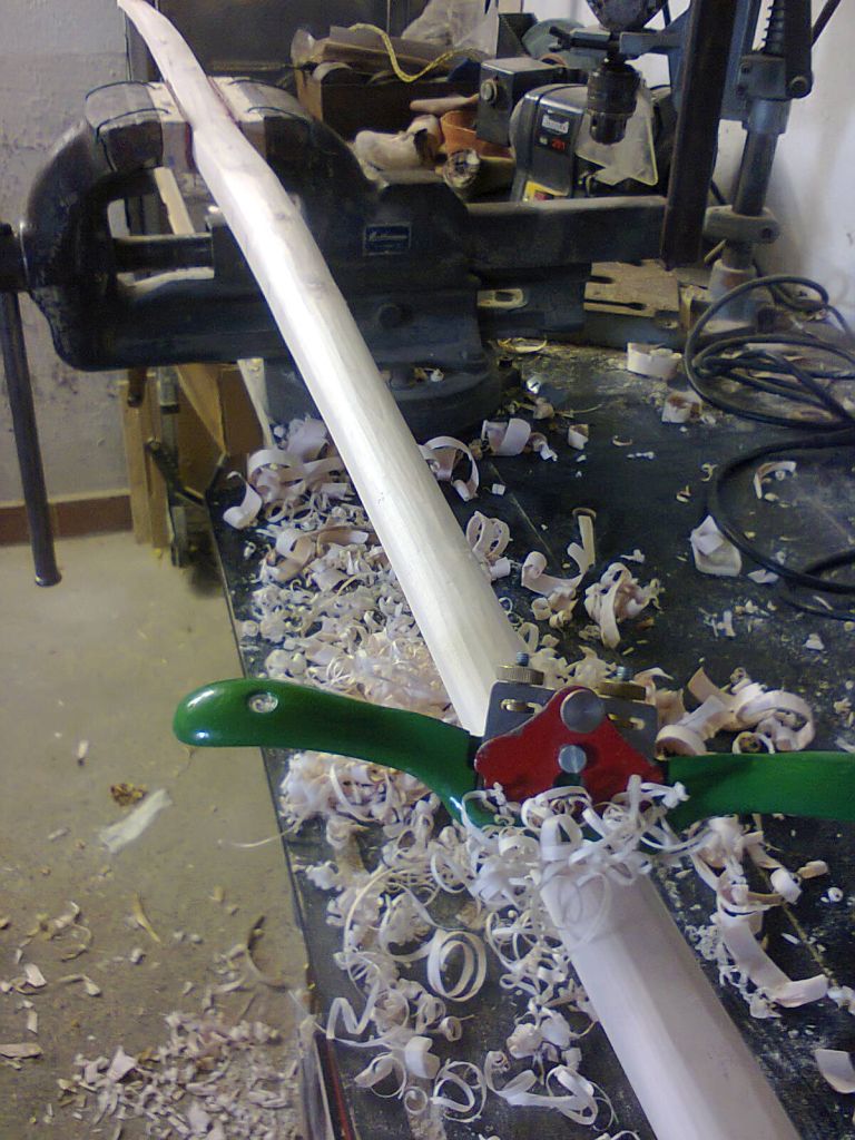

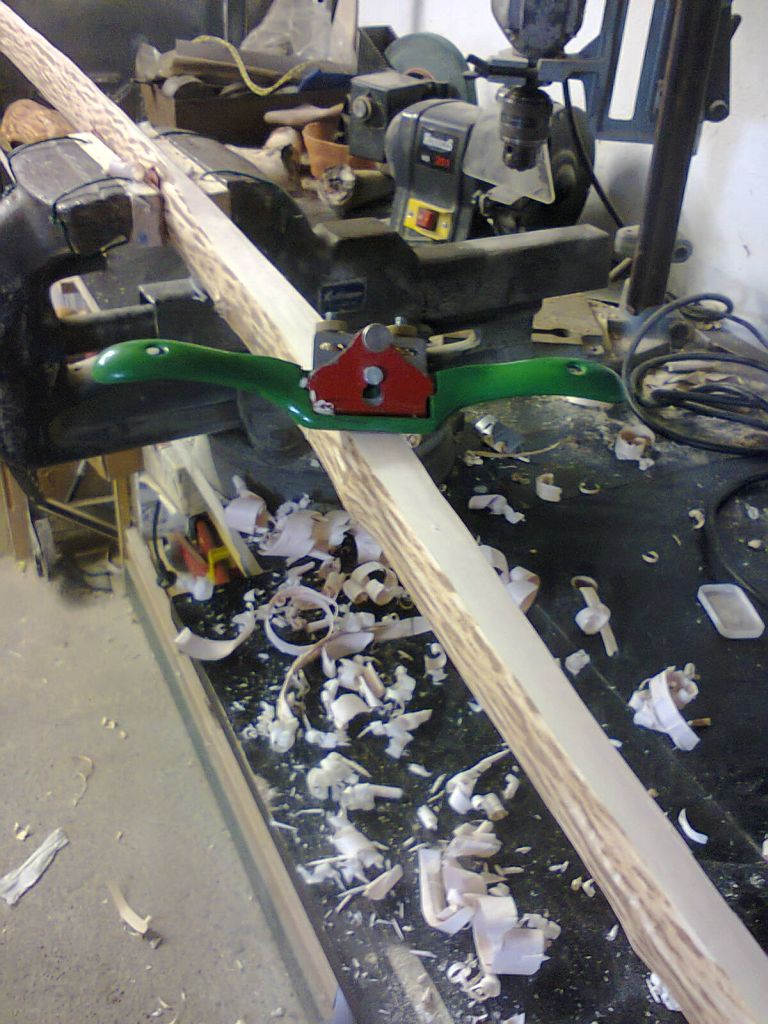

Hartriegel
Heute wurde der Hartriegl in der Breite reduziert. Er ist nun 3,5cm am Griff breit und läuft nach 60cm Wurfarm auf 3,2 aus. Zu den Tips verjüngt er sich auf 1,5cm. Danach bekam der Bauch seine rundung, er soll ja schließlich ein ELB werden.
So ist er nun 3,5cm am Griff dick und läuft zu den Tips auf 1,9cm aus. Also noch mehr wie genug Material um auf 70# zu kommen.
