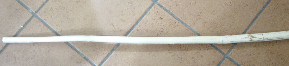

Re: Saplingbow 9, Bowster, Holler-Recurve + Hartriegel-Stabb
Bei meinem kurzen Holler trocknet bereits die zweite Ölschicht, und ich habe meinen Hartriegelstabbogen begonnen aus dem Holz herauszuholen. Bauplan wie folgt: Querschnitt über die ganze Länge einfach nur rund, also 1 zu 1, mit biegender Griff, und natürlich muss ich bei diesem Design die deflexe Seite als Rücken wählen, bin mal sehr gespannt auf die Funktion dieses an und für sich sehr einfachen Designs. Den oberen WA habe ich schon fast finalisiert
Hallo Bowster,
Wenn der Querschnitt komplett rund ist müsste man ja von allen Seiten, also auch vom Rücken Holz abnehmen, gibts da keine Probleme mit dem verletzten Rückenring oder auslaufenden Fasern?
Ich hab ja auch zwei dünne Ahorne welche ich im Griff zusammenbinden mag, dort wollte ich eigentlich nur an Bauch und Seite etwas wegnehmen, das wird dann eher ein ovaler Querschnitt.
ciao
Pablo
ciao
Pablo
Wenn du das letzte Bild genau ansiehst, siehst du dass der Bogen nicht komplett rund ist, d.h. der Ruecken unbearbeitet ist. Zumindest bis auf die Raender, wo sowieso nicht mehr viel Zug drauf ist.
@Fatz: Der ist schon weitest gehend rund, das Bild ist ja von vorgestern, und da hatte ich erst einen WA bis zum Griffbereich runtergearbeitet. Ca 15% vom Umfang bleiben ohne Holzreduktion, da wird er schon nahezu rund.
@Grünschnabel: ich werde es noch rausfinden, aber wahrscheinlich gibt es kein Problem, da ca 15% des Rückenrings unverletzt bleiben.
