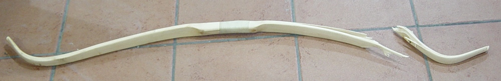

tja, wie fatz bereits angedeutet hat: ich habe den Holler tatsächlich zerlegt, beim 3-ten oder 4-ten mal ausziehen auf 25" erlitt er den Heldentod, Bruch an der Stelle mit dem Totastloch :( ??? :-\ :'( >:)

Anzeichen von Knitter?
Schade aber nicht überraschend :-\

Knitter: null
Ich finds trotzdem geil was da geht

Servus, ja die Stellen mit den Nodien sind problematisch, da hat es mir auch schon einige zerlegt.

schade! ich denke bei diesen Radien sollten keine Äste drin sein

Vor allem, wenn kein Faustgroßes Loch. ;D
Aber trotzdem krank, was Holler so mitmacht.

Will ja jetzt nicht nachtreten, aber Holler DARF KEINE EINGEWACHSENEN TOTÄSTE haben!!
Schon gar nicht , wenn er so kurz ist...

Ich nehme Dir das nicht krumm, mir war es den Versuch wert ;D

Ach schade um den Kleinen, der sah echt verschärft aus :-\
Nächstes mal vielleicht doch mit einem Backing? ;)

Ich habe eine Abneigung gegen Backings, ausser, es soll ohnehin ein Kompositbogen werden.
Vielleicht schaffe ich es aber noch die andere Hälfte des Staves zu einem Bogen zu verwandeln, dann aber mit kürzeren Recurves und dafür längerer Biegezone.

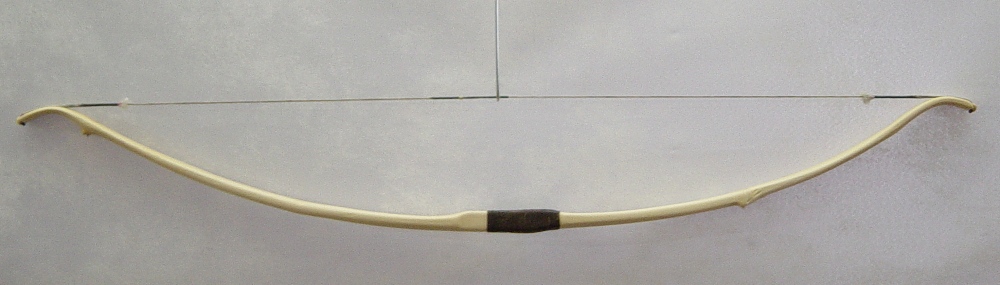

der nächste kleine Holler ist fertig:
Sehnenlänge 114,5cm
Gewicht inkl. gewickeltem Leinengriff und Sehne: 307g
61@24"
Unterschiede zum gebrochenen Vorgänger: ist aus dem langen Holler, der wegen starken Verzugs doch kein Warbow werden wollte, sozusagen: Resteverwertung, Holzqualität nicht so gut wie beim ersten, aber kürzere Recurves, etwas weniger dicke Wurfarme, und keinerlei tote Äste, den recurven Bruder des Ersten habe ich jetzt in der Mangel, bei dem kann ich jetzt ja nochmal voll Risiko gehen.

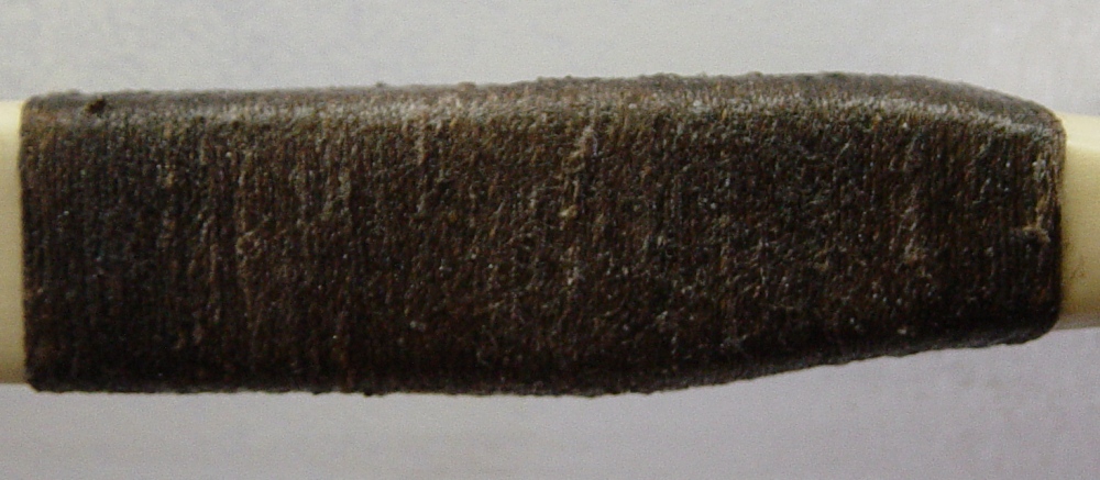

Gewickelter Leinengriff, mit Sekundenkleber gesichert.
Bitte den nNockpunkt nicht beachten, war einfach eine Sehne aus meinem Fundus, nicht für diesen Bogen gebaut.

Wow, der sieht toll aus! Ich bin ja grad total der Fan von so kurzen Bögen. Schaut ja richtig aus wie ein Plainsbow...bis auf den Superklebergriff :P ;D
