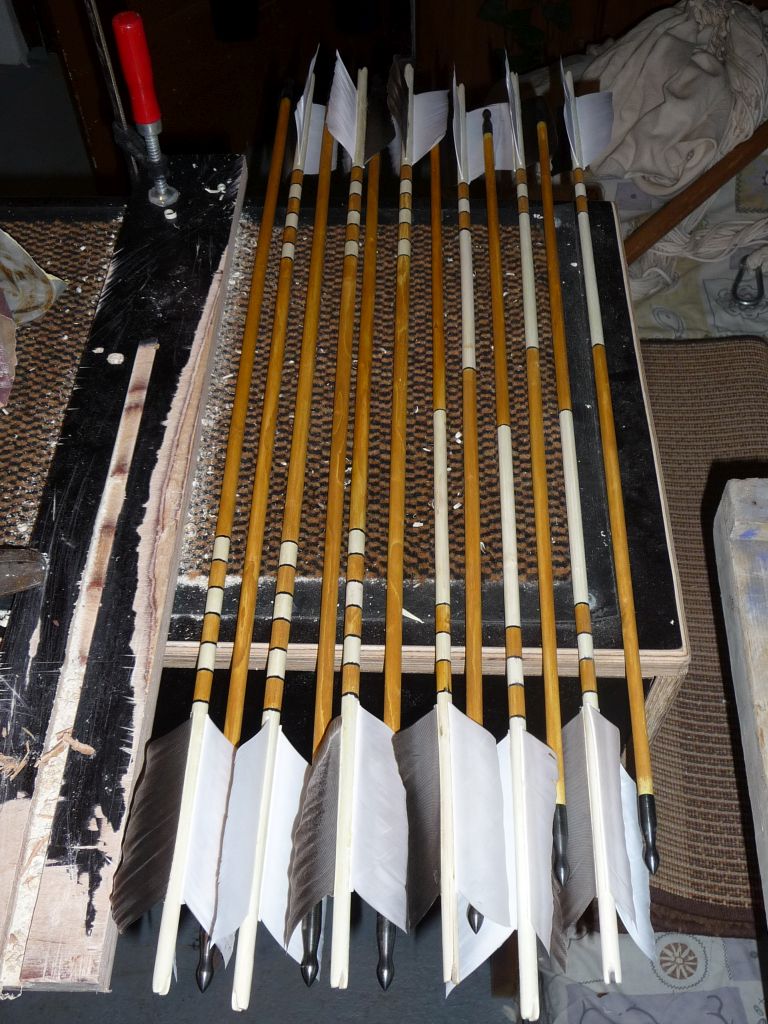

Es ist zwar nicht gefordert Pfeile zu bauen, aber ein passender Satz Pfeile zum Bogen ist auch nicht schlecht.
Mein Wichtelgeschenk kam hierbei zum Einsatz. Danke nochmal an TOM TOM für die Gänsefedern.(Wo bekommst du die her? Die lassen sich ja hervorragend verarbeiten. Ich brauchte nur ein drittel der Zeit wie für die Truthanfedern)
Ich brauche nur noch mit dem Federbrenner den Federn die Form zu geben und Leinöl für das Finish.

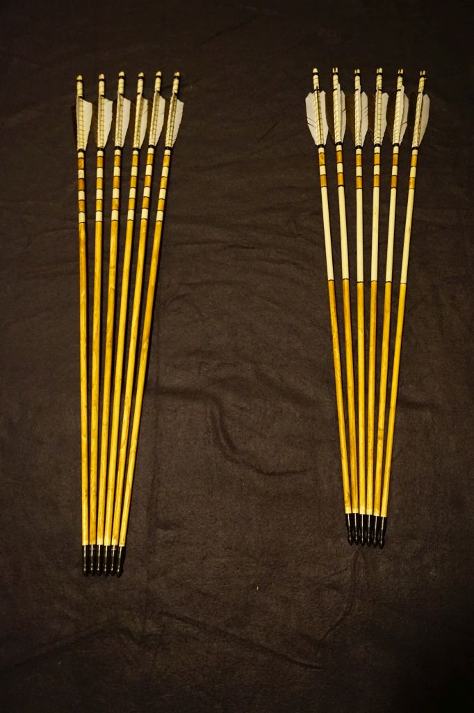

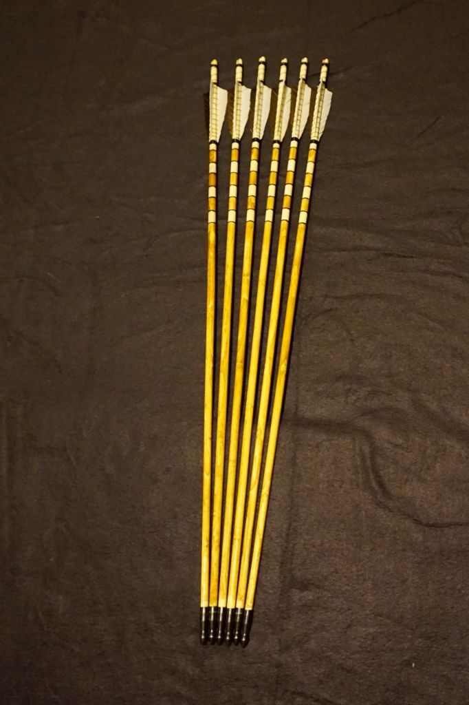

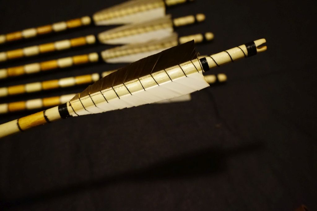

Hier noch die fertigen Pfeile aus Schösslingen( Forsythie, Haselnuss, gem Schneball) für die fertigen Bögen.
Links für den Falken und rechts für die Schwarze Seele
Für den Falken Spine 65# 29'' lang und 570grain
Für die Schwarze Seele Spine 35# 27'' lange 450grain
Von Hand geschnitten
Mit dem Federbrenner geschnitten

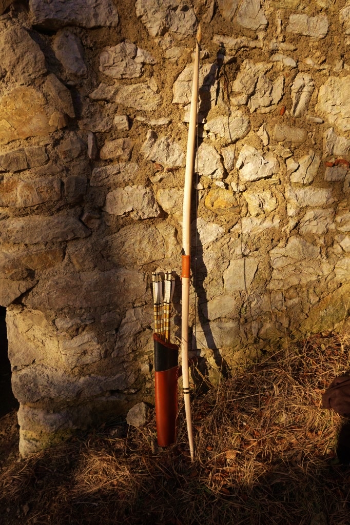

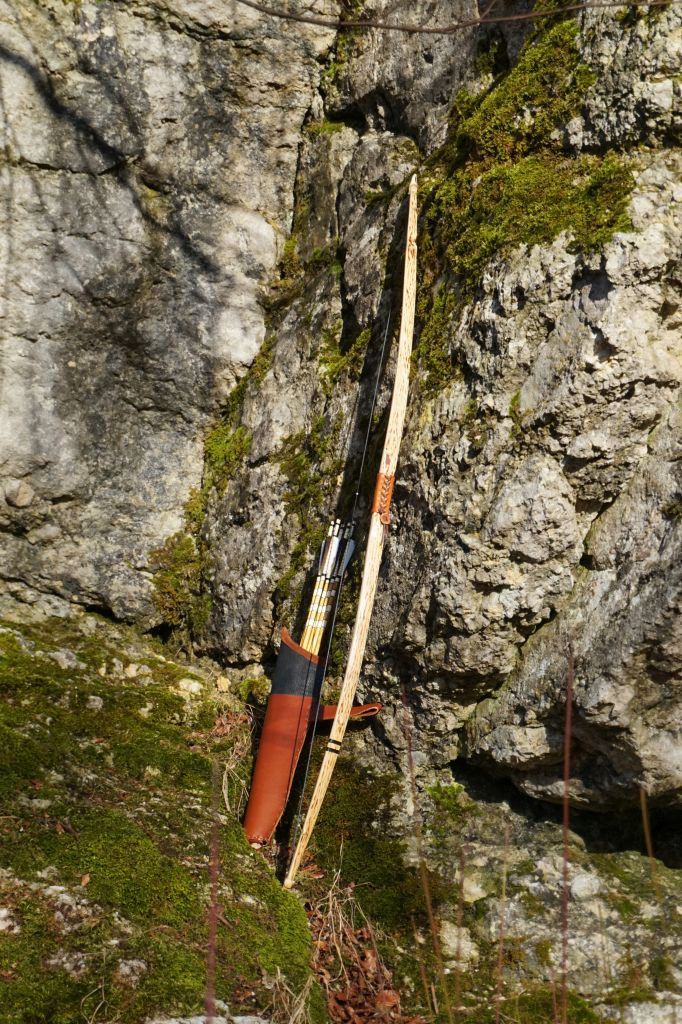

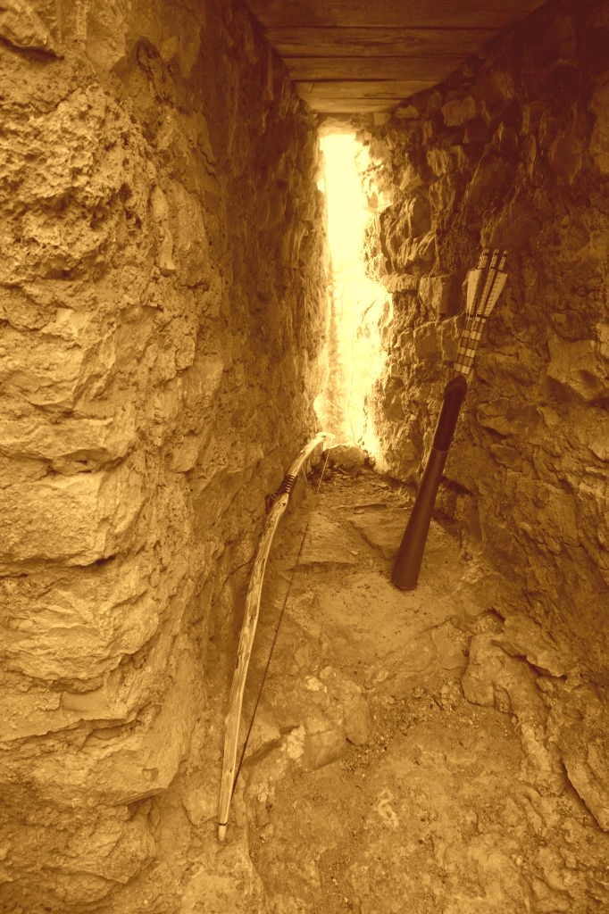

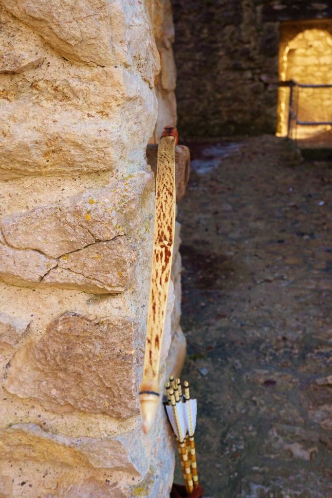

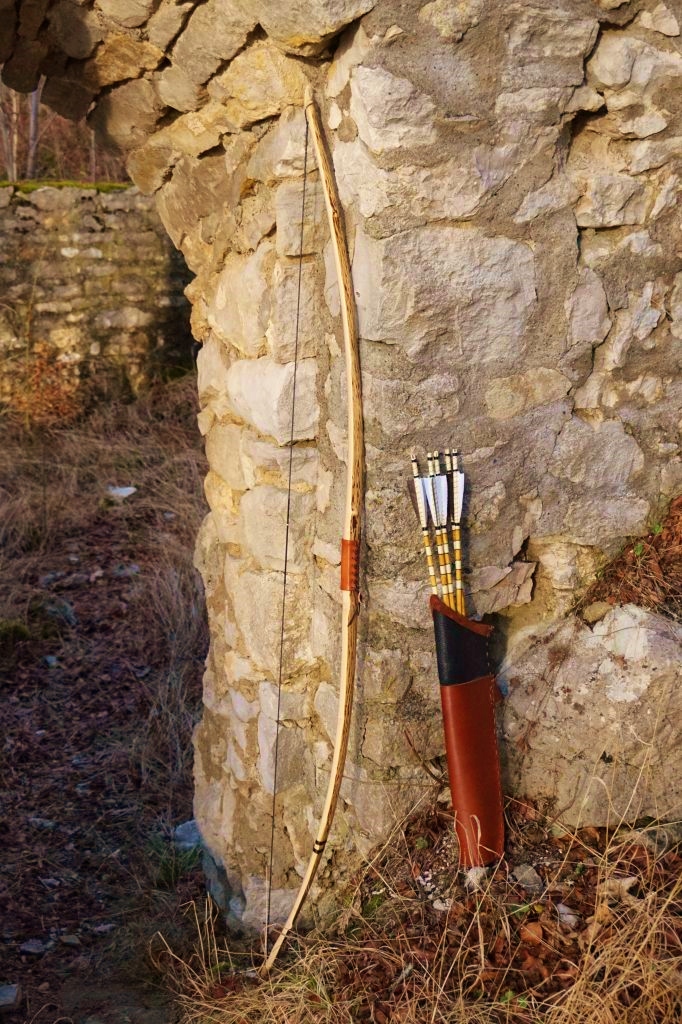

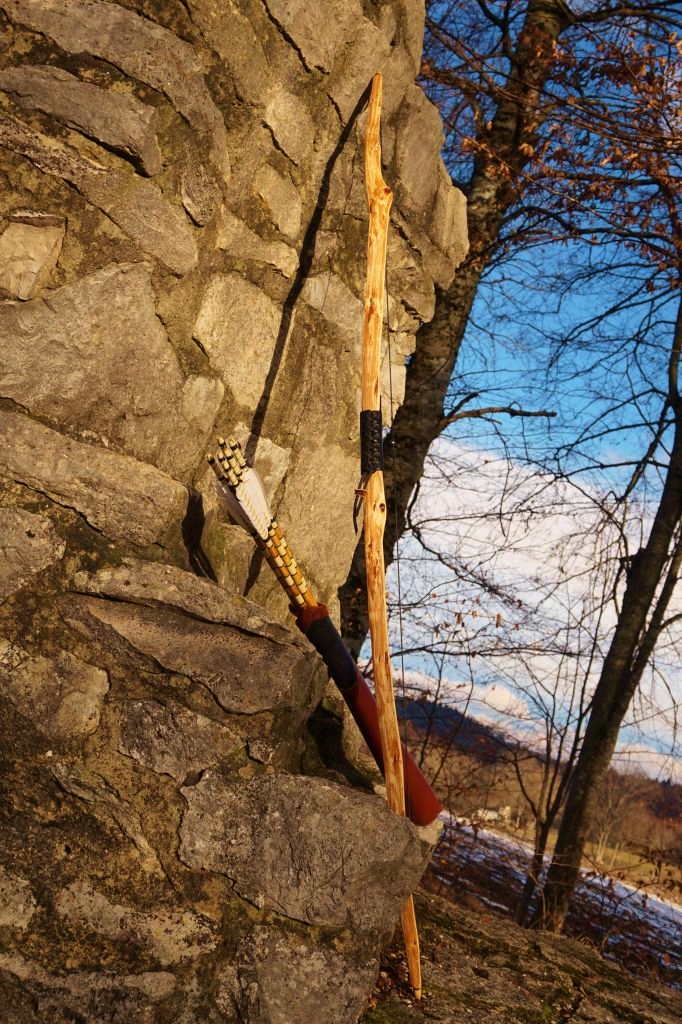

Hier noch die Bilder, die es nicht in den Präsithread geschafft haben und nicht schlechter sind als die anderen.
Die Schwarze Seele
Der Falke
