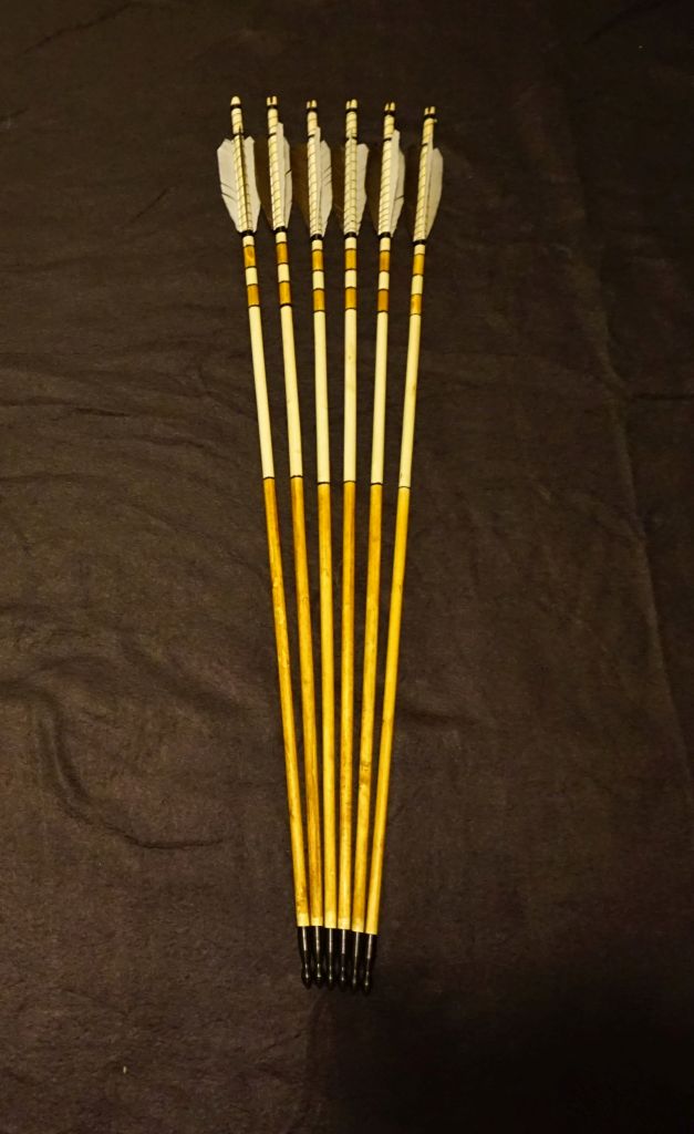

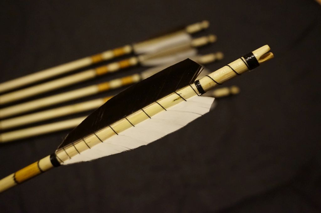

Hier noch die fertigen Pfeile aus Schösslingen( Forsythie, Haselnuss, gem Schneball) für die fertigen Bögen.
Links für den Falken und rechts für die Schwarze Seele
Für den Falken Spine 65# 29'' lang und 570grain
Für die Schwarze Seele  Spine 35# 27'' lange  450grain
Von Hand geschnitten
Mit dem Federbrenner geschnitten
