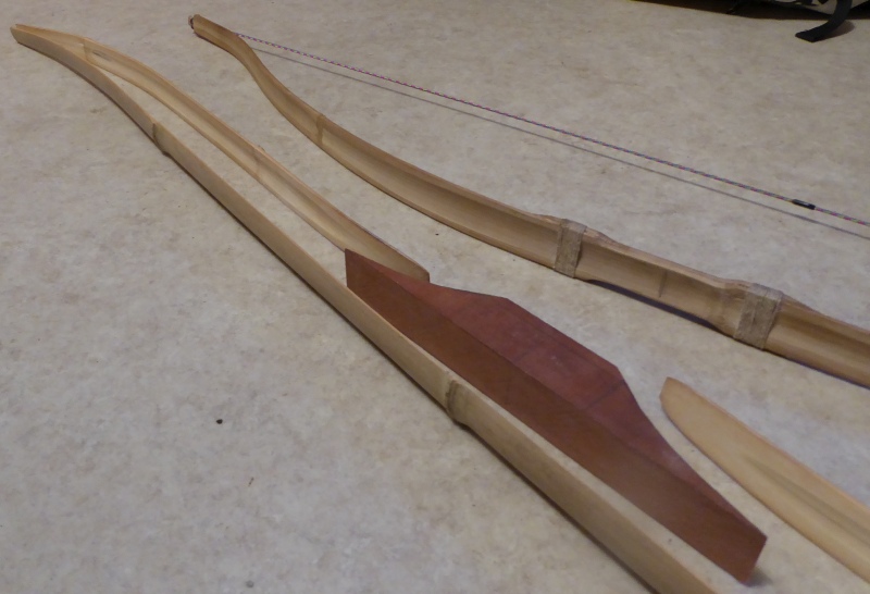

Nun schwebt mir ein Bogen vor aus zwei Lagen Bambus ( Bilam o. Duolam?)
ca. 25 #
Griffstück zwischen den Lagen.

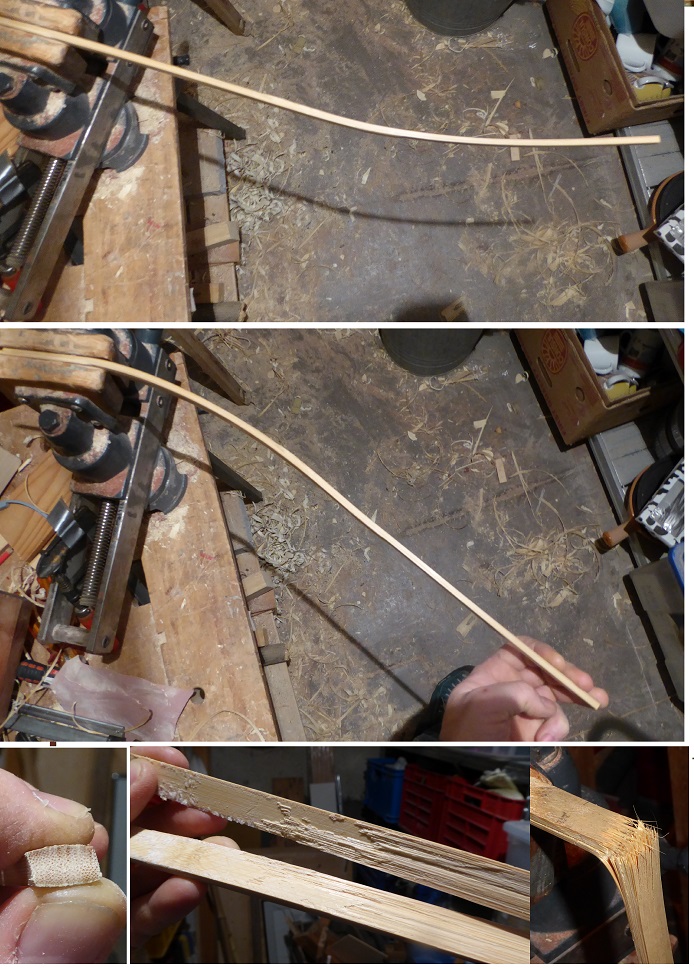

Beim ersten Versuch hab ich die Einzelteile mit HLP vorgeformt und mit Epoxit verklebt. Nach dem Trocknen hat sich garnichts mehr gebogen und schließlich ist er mir an den Fadeouts gebrochen :-(

Ja... die Erfahrung habe ich auch schon gemacht.
Das auf dem Foto ist viel zu dick.
Wenn du 2 Lagen Bambus, die jede für sich gute 10# haben miteinander verleimtst, dann werden das nicht gut 20# sondern viel mehr.
Dein Bambus ist auch im Durchmesser viel zu schmal.
Du brauchst möglichst wenig Wölbung im Laminat und ganz plane Klebeflächen.
Das mit dem Hohlraum in der Mitte geht gar nicht.

Ich würde als Startmaße verwenden:
Bambuslaminat 4,5mm auf 3,5mm dick, mit dem Griffstück verleimen und die spätere Form bereits aussägen. Den Kern bereits grob tillern.
Dann die Bambusleisten im Form sägen und von der Dicke so bearbeiten (Bandschleifer), das bis zur Mitte der WA die Leisten seitlich auf Dicke 0 auslaufen und an den Tips noch eine seitliche Diucke von 1mm aufweisen.
Die Griffform so legen, das die Bauchlaminate gerade auslaufen können und nicht so stark eingebogen werden müssen, wie auf deiner Zeichnung.
Dann die ersten Teile (Kern mit Griff, und Rückenlage) mit gut Reflex verleimen und dann wieder tillern.
Dann die beiden Bauchlagen aufkleben und dann über die Seite (und nur leicht am Rücken und Bauch) tillern.
Vorraussetzungen: sehr guter Bambus (viele Kraftfasern / dunkle Punkte im Querschnitt / nahe der Oberfläche) und kontrolliertes Vorgehen.

Habe daraufhin zuerstmal eine Testphase eingeschoben und einpaar Bambusleisten verklebt und auf Biege/Bruchverhalten getestet.
Sehr hilfreich. So habe ich nochmal ein Gefühl für die angestrebte Zugkraft bekommen und gesehen wie stark sich der Reflex rausbiegt.

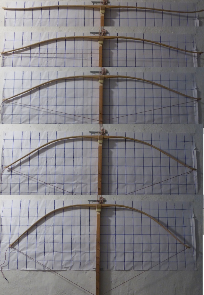

getillert über Bauchseite. Es stellt sich ein enormer SET ein
Bogen gefällt mir gut. Viel gelernt fürs nächste mal.
Jetzt muss ich mir noch überlegen wie ich das Schußfenster gestallte. Einseitige Kerbe für Pfeilauflage oder symetrisch verjüngen und über Hand schießen? Der Griff mit dem PowerLam wird beides verkraften!?
Beiträge: 6271
Re: Bambus zweilagig
Beitrag von fatz » 27.02.2017, 12:03
Der Set wundert mich jetzt nicht wirklich. Der biegt nur direkt am Griff. Die aeusseren Haelften der Wurfarme sind stocksteif. Kannst froh sein, dass Bambus ein zaehes Zeug ist.
