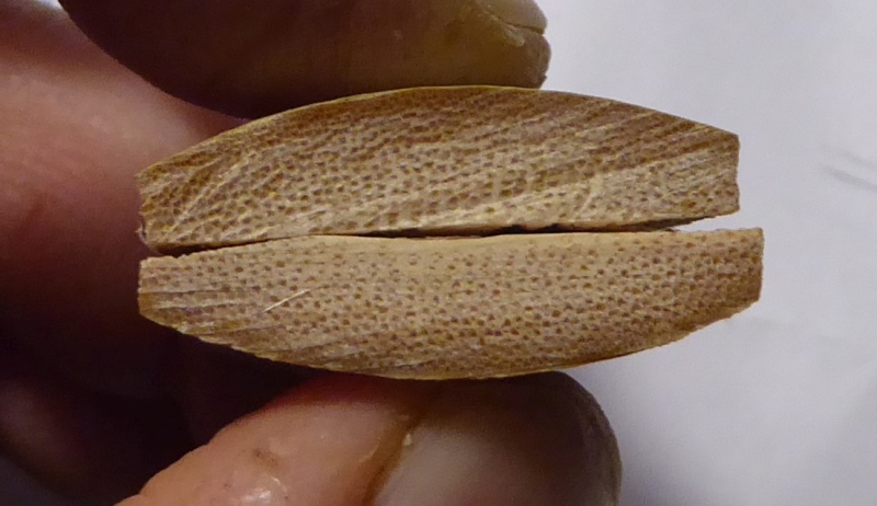

Hallo Zusammen,
bei folgendem Projekt bräuchte ich noch andere Einschätzungen bzw. Erfahrungswerte
Hab schon einige schöne reine Bambusbögen im Forum gefunden und gemacht.
Nun schwebt mir ein Bogen vor aus zwei Lagen Bambus ( Bilam o. Duolam?)
ca. 25 #
Griffstück zwischen den Lagen.
Beim ersten Versuch hab ich die Einzelteile mit HLP vorgeformt und mit Epoxit verklebt. Nach dem Trocknen hat sich garnichts mehr gebogen und schließlich ist er mir an den Fadeouts gebrochen :-(
Grombard
Beiträge: 2051
Hat Dank erhalten: 7 Mal
Re: Bambus zweilagig
Beitrag von Grombard »
Ja... die Erfahrung habe ich auch schon gemacht.
Das auf dem Foto ist viel zu dick.
Wenn du 2 Lagen Bambus, die jede für sich gute 10# haben miteinander verleimtst, dann werden das nicht gut 20# sondern viel mehr.
Dein Bambus ist auch im Durchmesser viel zu schmal.
Du brauchst möglichst wenig Wölbung im Laminat und ganz plane Klebeflächen.
Das mit dem Hohlraum in der Mitte geht gar nicht.

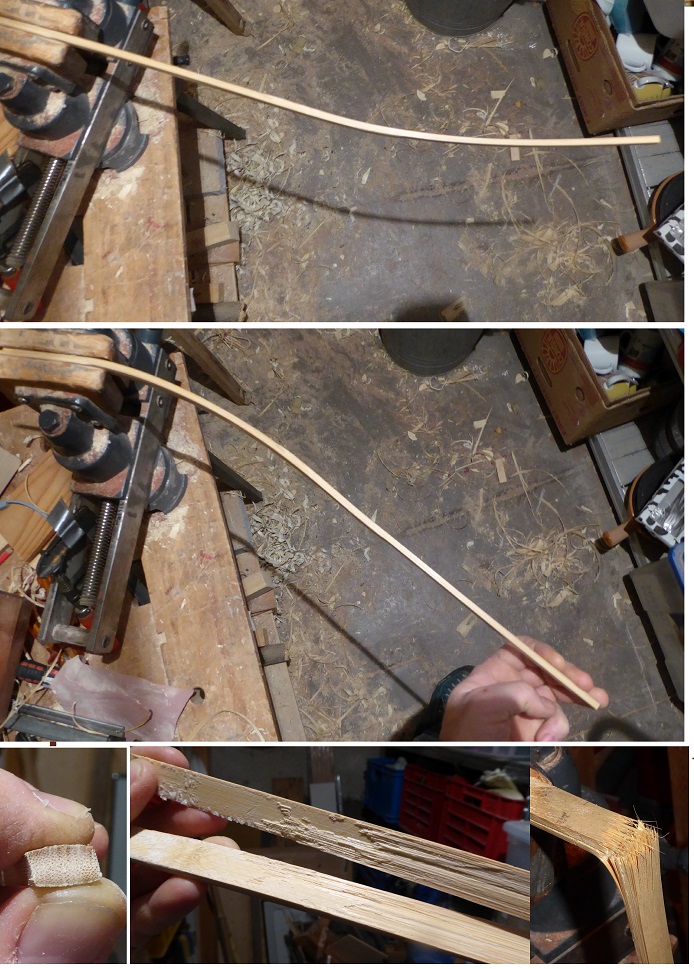

Habe daraufhin zuerstmal eine Testphase eingeschoben und einpaar Bambusleisten verklebt und auf Biege/Bruchverhalten getestet.
Sehr hilfreich. So habe ich nochmal ein Gefühl für die angestrebte Zugkraft bekommen und gesehen wie stark sich der Reflex rausbiegt.
Schon jetzt ist klar, dass das ein sehr filigraner Bogen wird :)

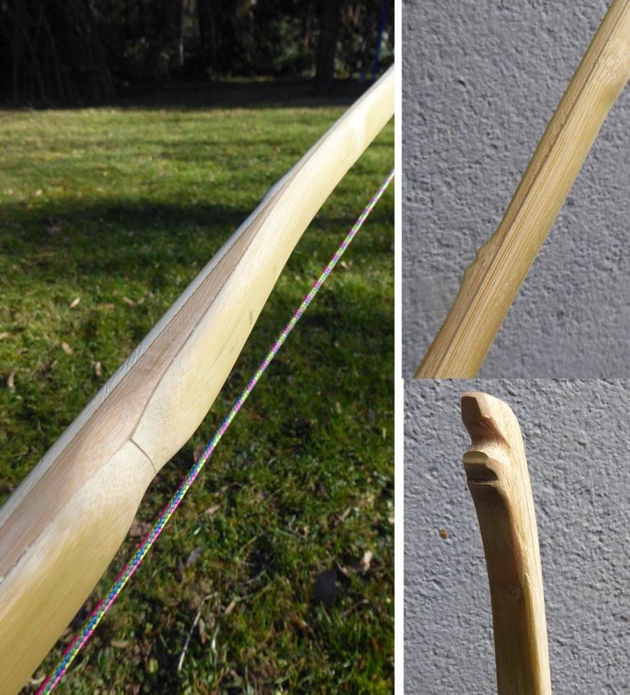

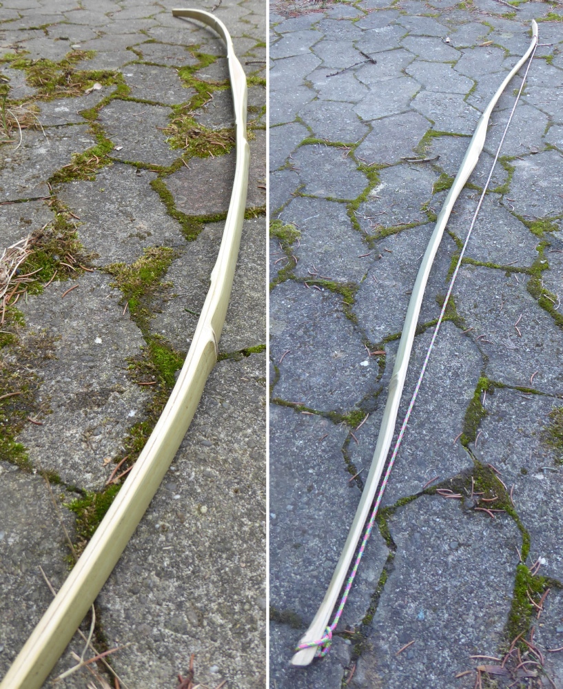

zweiter Versuch geglückt!
Mein Bambus Bi Lam hält.
Bambus aus heimischer Plantage www.bambutopia.de
Sorte: Phyllostachys praecox "Violascens"
Länge: 143 cm
ca 25# bei 27"
Rücken aus druchgehender Leiste, Bauchseite aus zwei Leisten im Griff, auf Stoß
Griff verstärkt mit PowerLam / sechslagig
Leisten mit HLP vorgeformt / mit perry reflex verklebt / Uhu Plus endfest 300
getillert über Bauchseite. Es stellt sich ein enormer SET ein
Bogen gefällt mir gut. Viel gelernt fürs nächste mal.
Jetzt muss ich mir noch überlegen wie ich das Schußfenster gestallte. Einseitige Kerbe für Pfeilauflage oder symetrisch verjüngen und über Hand schießen? Der Griff mit dem PowerLam wird beides verkraften!?
Beiträge: 6867
Hat Dank erhalten: 225 Mal
Der Set wundert mich jetzt nicht wirklich. Der biegt nur direkt am Griff. Die aeusseren Haelften der Wurfarme sind stocksteif. Kannst froh sein, dass Bambus ein zaehes Zeug ist.
