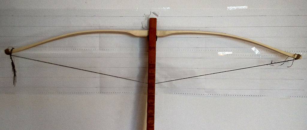

hab durch die Grippe und jetzt auch beruflich echt viel zeit verloren, und muss schauen wie ich irgendwie noch etwas fertig bringe.
Bin jetzt am Pfaffenhütchen drann, und hab es zum ersten mal auf niedrige Standhöhe gespannt. Tiller ist noch alles andere als perfekt. Schwierigkeiten bis jetzt bereitet, das der untere (linke) Arm deutlich mehr Reflex hat. Insgesamt hat der Bogen im Moment 7cm Reflex.
Was mir wieder einmal auffällt, ist wie leicht Pfaffe ist. Der Bogen hat jetzt schon, trotz noch viel zuviel Zuggewicht und 5cm Breite an den Fades weniger Gewicht als nach dem Bogenmasse Prinzip in der Bibel des Traditionellen Bogenbaus.
mein Ziel ist, ein Bogen mit 50# und begünstigt durch das leichte Holz und natürlichen Reflex hohe Pfeilgeschwindigkeit.

Sehr schickes Teil.
Und mit 593 fps auch sauschnell
Aber auch 181 fps statt m/s sind mit 9gpi verdammt schnell... Krasses Pferd!!!

@ Schleicher
ned einfach so bei der Rose vom Bauch wegnehmen, arbeite den Markkanal mit ein , sonst wird er zu weich
Arcus
