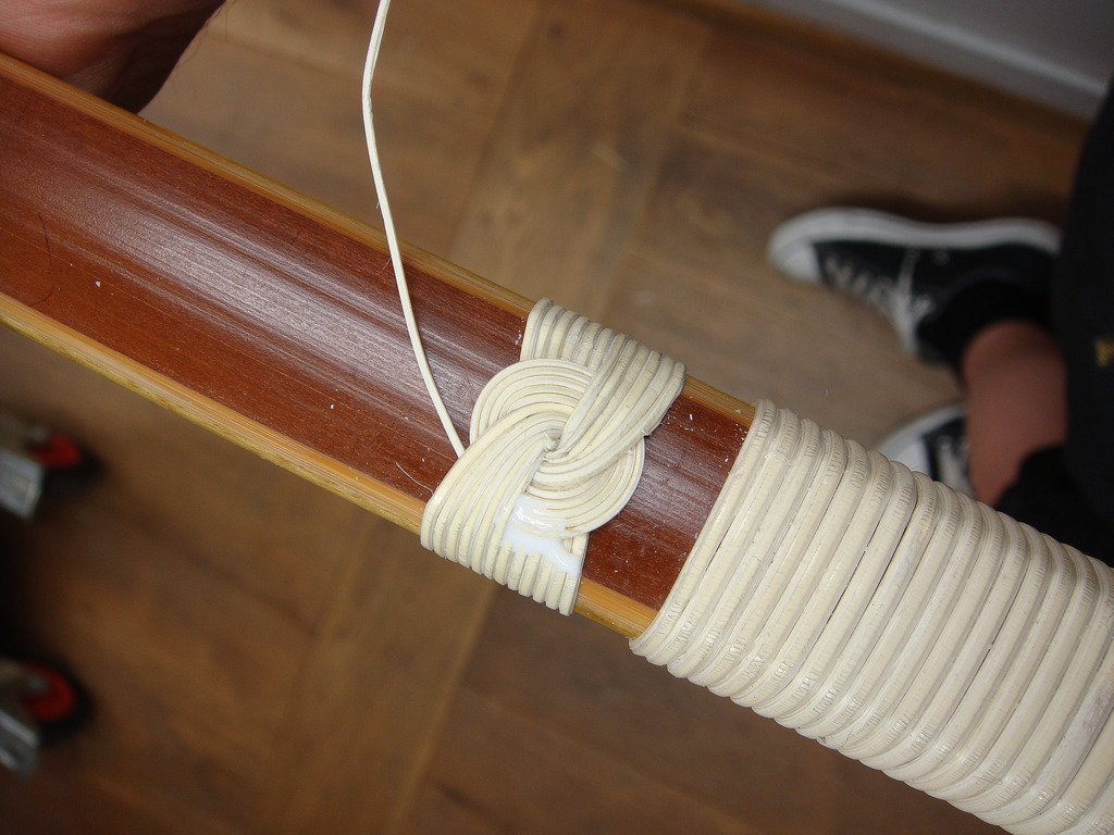

So, jetzt hab' ich mal ein paar Bilder raus gekramt... ich werd' die Bilder aber auf 2 Posts machen müssen.
Vorab,... man braucht sehr schmales Rattan - vielleicht 2mm breit. Das Material dafür aus Japan nennst sich Koujiro-To. Das ist quasi trapez-förmig im Querschnitt - schmal aber relativ dick und mit schrägen Seiten.
Ich weiche das Rattan in warmen Wasser ein, dann wird es flexibler und dehnbar, und es schrumpft sich im Trocknen schön fest.
So, nun zur Wicklung...

Eine wirklich schöne und aufschlussreiche Bilderfolge.
Herzlichen Dank fürs Teilen.

Ja, sehr schöne Anleitung, das geht sicher auch mit anderen Bändern und Bögen, ich denke da an die berühmten Angstwicklungen bei Miniproblemen.

Danke sehr, Mark. Das werde ich sicherlich auch mal ausprobieren.

Super Anleitung, Dankeschön.
Kleiner Tip: Das lose Ende/Anfang, das im ersten Bild noch nach oben geht, liegt im 2. und 3.Bild in der Mitte auf der Fixierdaumenseite - da hab ich ein bischen dran geknuspert, bis es passte.
Der Rest ging mit den Bildern pipieierleicht.
So richtig gleichmäßige Spannung hab ich bei den ersten 3 Versuchen noch nicht erreicht, aber es wird schon besser.
