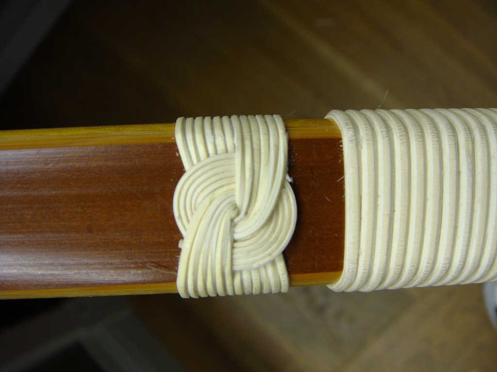

Hallo Zusammen,
Gibt es Anleitungen, wie die unterschiedlichen Wirklichkeit am Yumi gemacht werden?
Die Wicklungen am Griff sind ja noch relativ einfach. Die Verzierungen jedoch lassen mich
verzweifeln. ???
Danke Dirk

@ ja, aber auch Deko hat seine Berechtigung !
so etwas hier habe ich zB. im Sinn
http://img01.hamazo.tv/usr/landmark/tou.JPG
Dirk

Diese Wicklung heisst Kazari-Tou 飾り籐 (hatten wir hier schon mehrfach...) und das bedeutet tatsächlich "Zierwicklung", soweit ich weiss.
Es gibt zwei Varianten - die in Deinem Link ist die "Fake"-Variante, die echte sieht so aus wie im Clip. Das ist dann eine Achter-Schleife um den Bogen und zum Schluss wickelt man die Spirale unter der Wicklung durch. Das strafft dann auch die Wicklung - hat also sogar eine Funktion.
Die "Fake"-Version hingegen, ist nur eine auf die Wicklung gebundene Spirale.

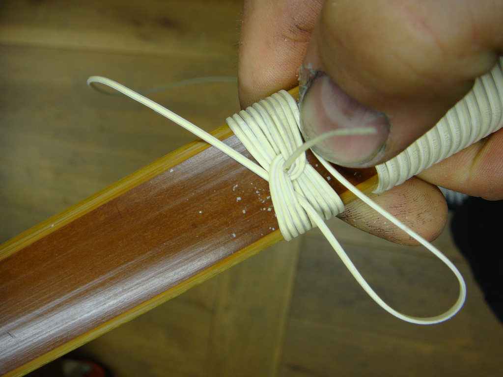

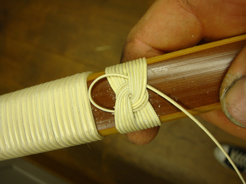

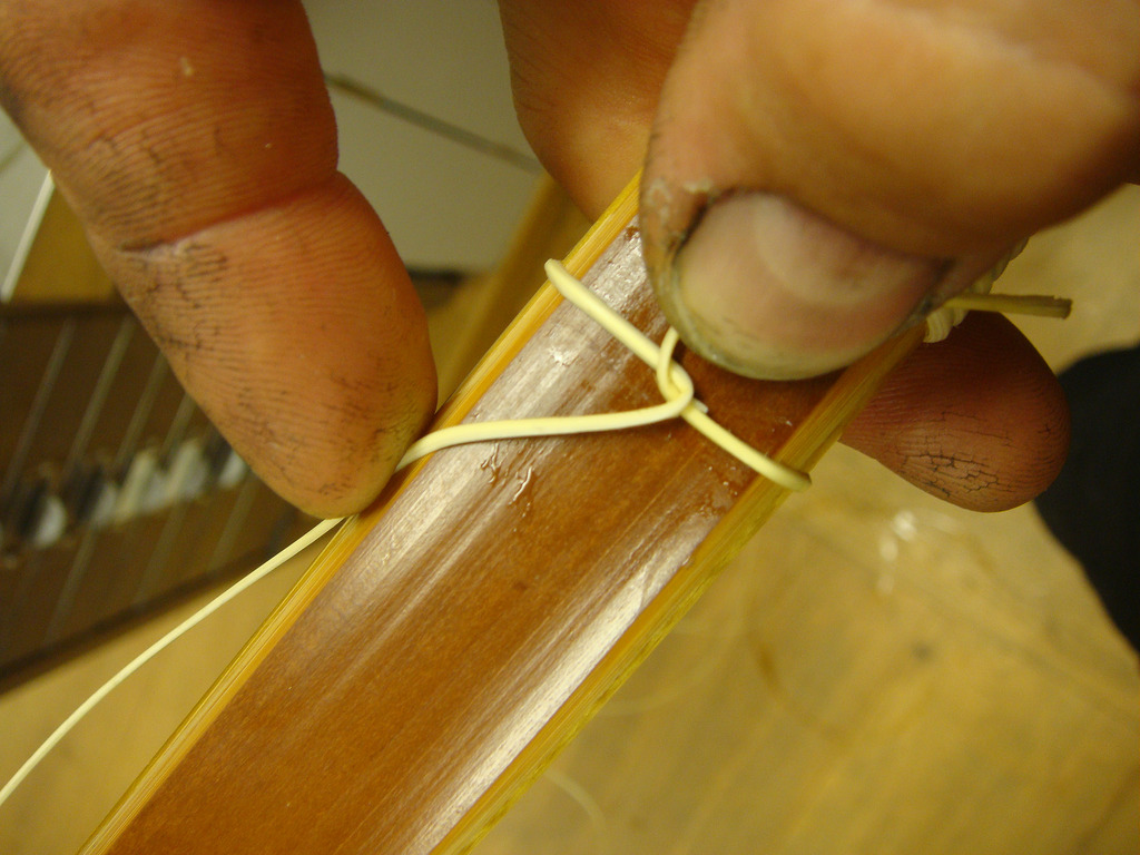

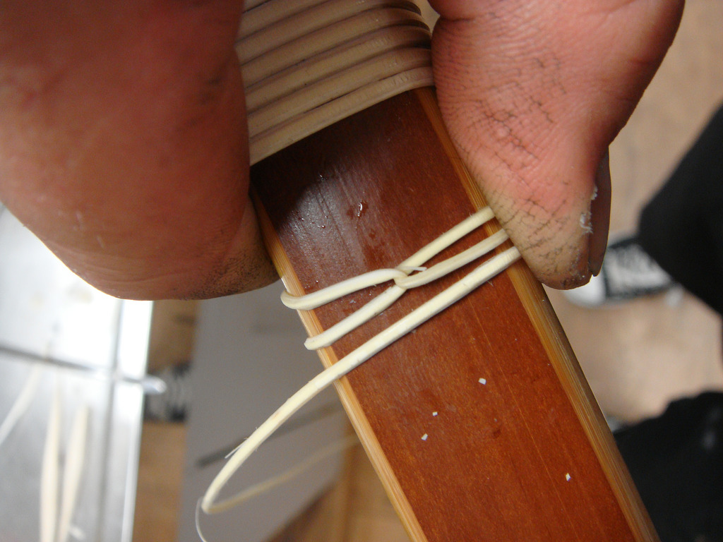

So, jetzt hab' ich mal ein paar Bilder raus gekramt... ich werd' die Bilder aber auf 2 Posts machen müssen.
Vorab,... man braucht sehr schmales Rattan - vielleicht 2mm breit. Das Material dafür aus Japan nennst sich Koujiro-To. Das ist quasi trapez-förmig im Querschnitt - schmal aber relativ dick und mit schrägen Seiten.
Ich weiche das Rattan in warmen Wasser ein, dann wird es flexibler und dehnbar, und es schrumpft sich im Trocknen schön fest.
So, nun zur Wicklung...

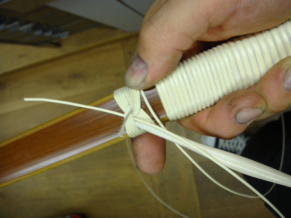

4. Bahn...
4. Bahn...
Wenn man straff wickelt braucht man evtl ein Werkzeug (hier poliertes Bein) um dem Band beim Durchfädeln "Luft" zu verschaffen.

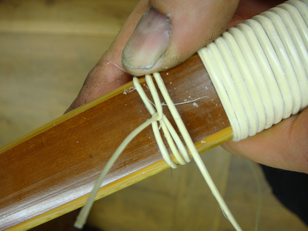

Dieser Prozess wiederholt sich nun bis die Wicklung 6 Bahnen breit liegt

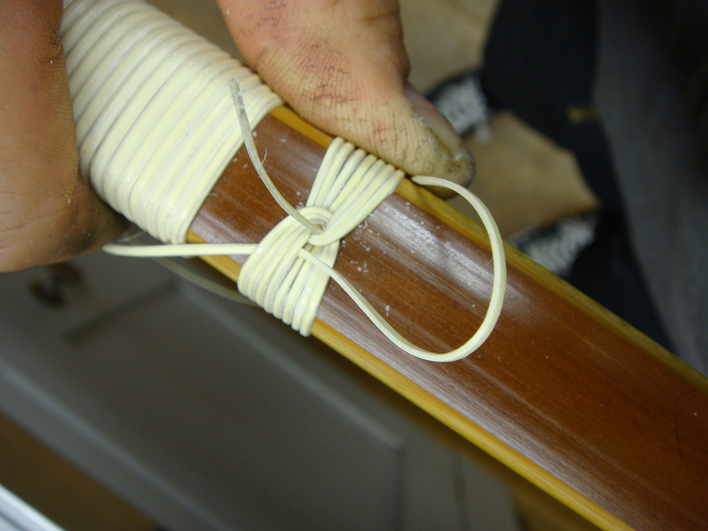

...und wird durch die Mitte gefädelt und U-förmig in Gegenrichtung um den Bogen herum zurück geführt.
Das Band erscheint wieder auf der gegenüber liegenden Seite...
Man fädelt das Band durch die Mitte und lässt es U-förmig zurücklaufen.
Nun erscheint das Band wieder auf der anderen Seite...

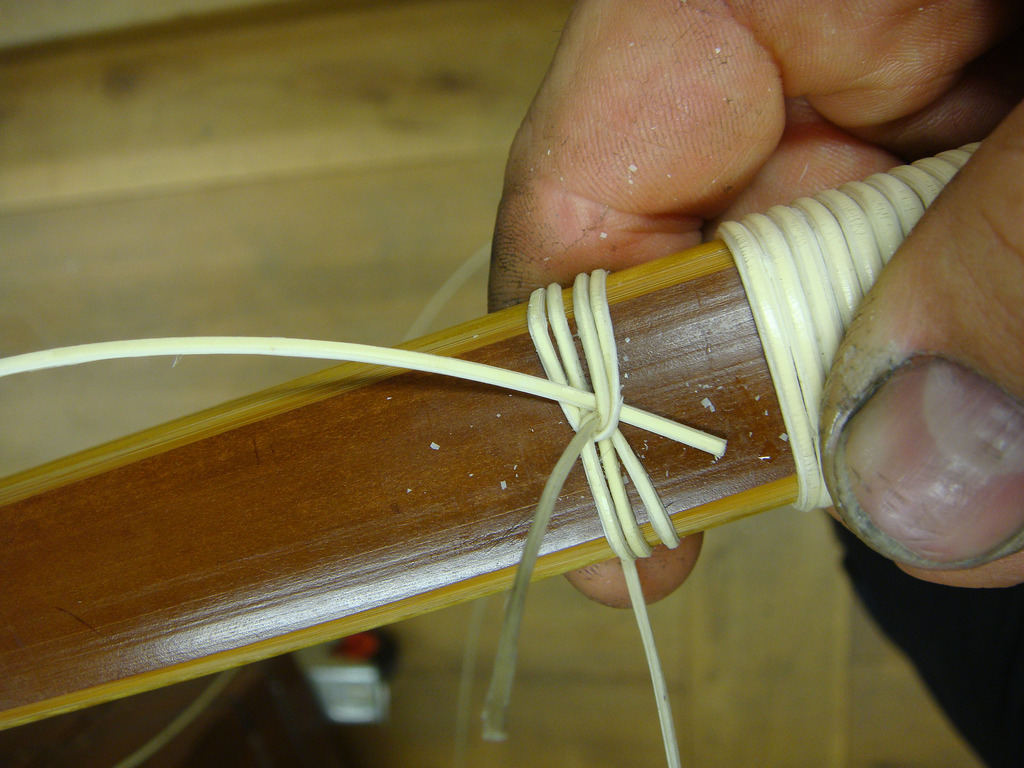

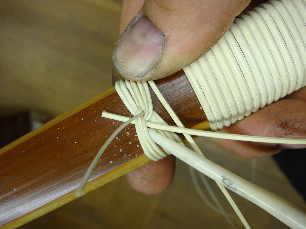

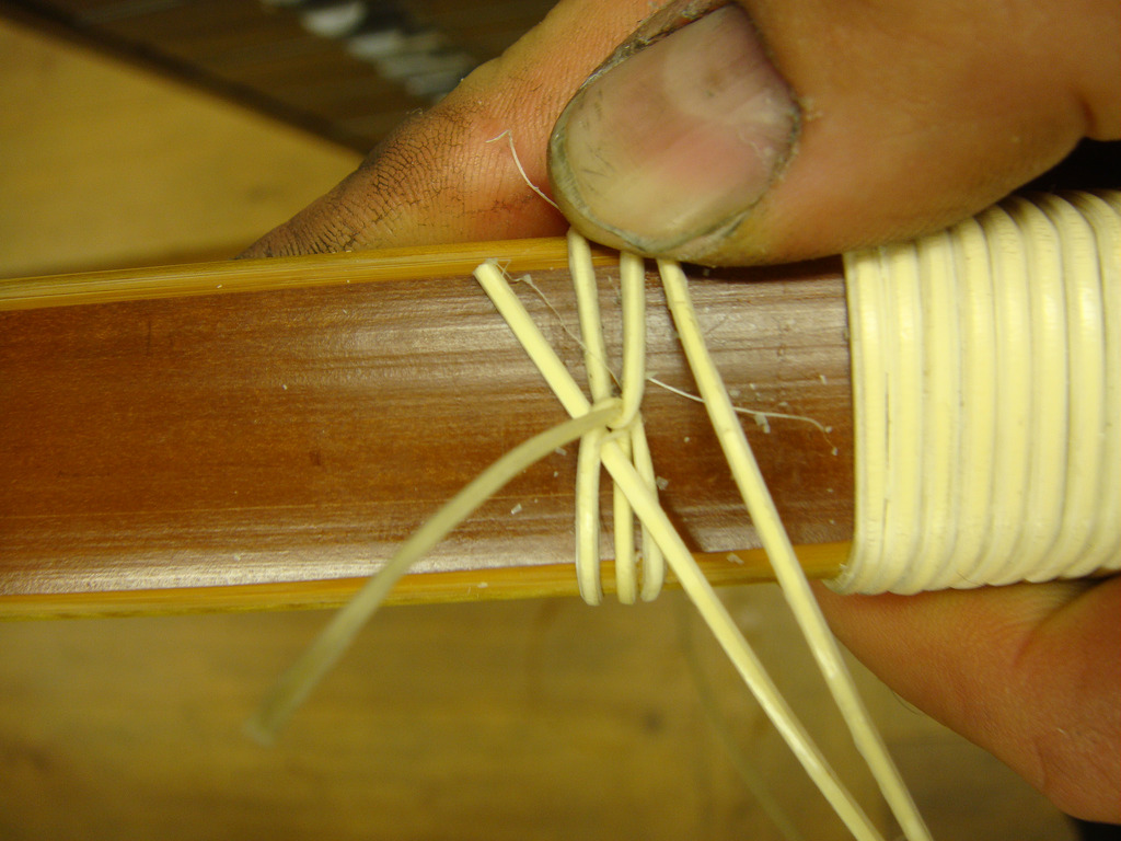

Man nimmt ca 1,2m Rattan und legt eine Bahn um den Bogen, sodass sich das Rattan vorne kreuzt. <br />Dann fixiert man das Ende mit dem Daumen und führt das Band um das Ende herum wieder in die Richtung zurück aus der es kam.

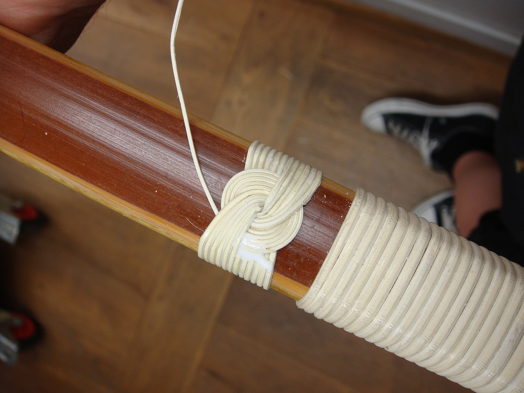

...und Weiter...

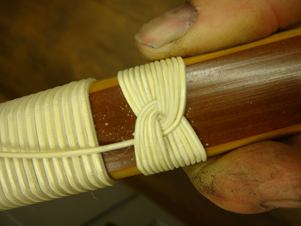

Fertig!
Fertig!
Oberflächlicher Leim wird nun schnell mit einem feuchtem Lappen abgewischt und das Band bündig mit der Wicklung abgeschnitten
Bei der letzten Runde kommt ein Tropfen Leim ans Band. Wenn man es nun fertig durchzieht verklebt es unter der Wicklung.
2. Runde...
2. Runde...

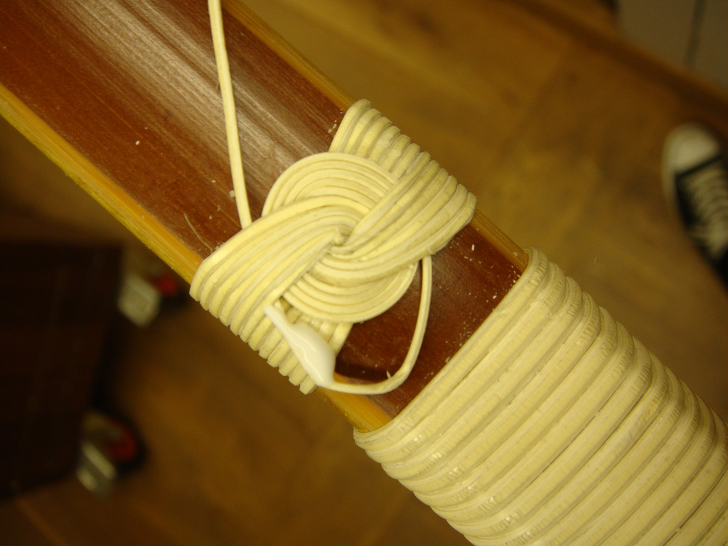

Nun kommt die Spirale... man wickelt einfach das Band durch die Mitte - einfach oben rein unten raus und wieder gegenüber oben rein usw....
Letzte Bahn - nun laufen oben 5 Bahnen und unten 6

Kleiner Tip: Das lose Ende/Anfang, das im ersten Bild noch nach oben geht, liegt im 2. und 3.Bild in der Mitte auf der Fixierdaumenseite - da hab ich ein bischen dran geknuspert, bis es passte.
Der Rest ging mit den Bildern pipieierleicht.
So richtig gleichmäßige Spannung hab ich bei den ersten 3 Versuchen noch nicht erreicht, aber es wird schon besser.
