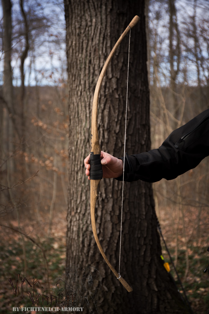

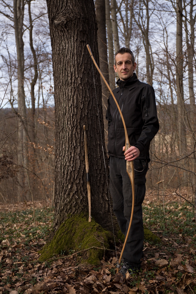

Hallo alle zusammen :)

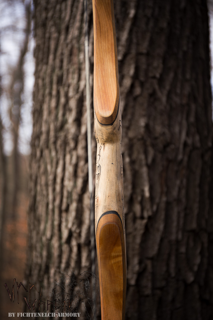

Die meisten werden jetzt bestimmt denken ich hätte nen Vollholzbogen gebaut...ABER NÖÖÖ...das hier ist auch ein glasbelegter. :D
Ich finde ja die Wikingerbögen sehr cool und habe auch echt Hochachtung vor den Jungs die Warbows und Vollholzbögen bauen. Das hier ist quasi mein Mittel Ihnen Repekt zu zollen.
Das ganze Projekt ist aus einer fixen Idee heraus entstanden mal einen "modernen Wikingerbogen" zu bauen. Nach etwas Hilfe von Achim (viel Dank nochmal dafür) wusste ich grob worauf ich achten muss und wie die Maße im groben sein müssen.
Da ich schon seit ewigkeiten ein paar fette 5 mm Laminate liegen hatte war das Zuggewicht auch klar...MÄNNLICH :D

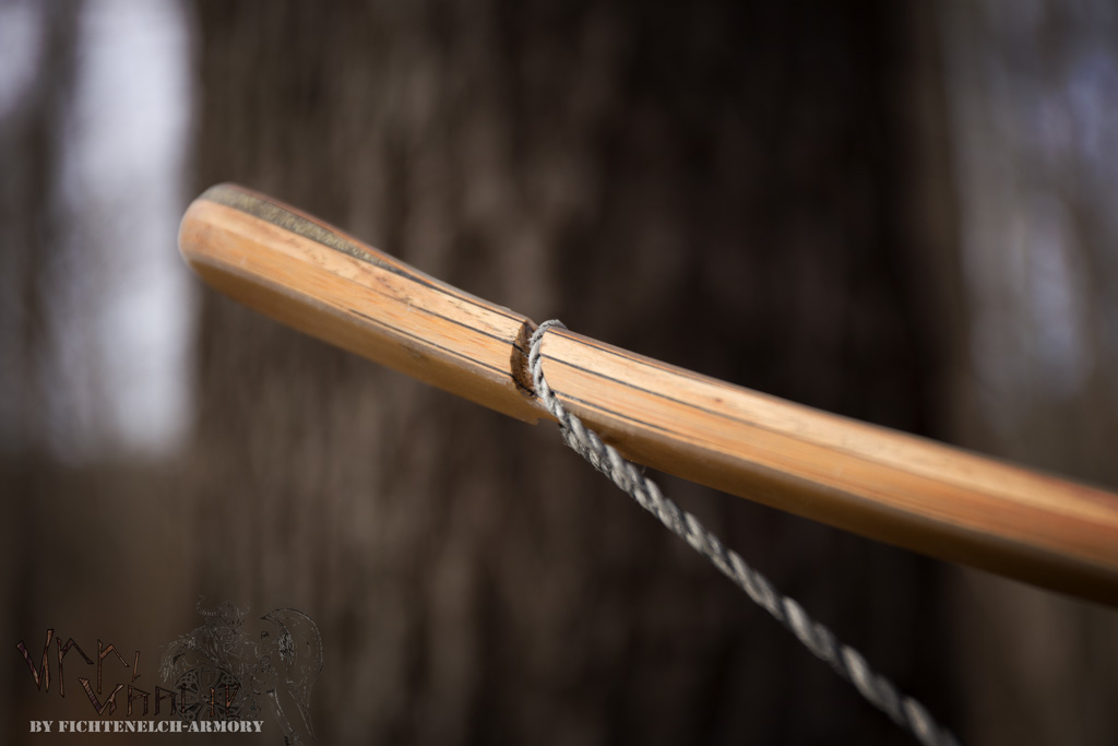

Die "Trompeten" und die Sehnenaufhängung hat mit etwas Kopfzerbrechen bereitet. Die orginalen Wikingerbögen hatten ja oben nur eine Sehnenkerbe und am unteren Wurfarm war die Sehne nur per Bogenbauerknoten befestigt. Ausserdem hätten schwere Trompeten einen massiven Handshock generiert und das wäre auch blöd gewesen. Also denk denk denk.!!!

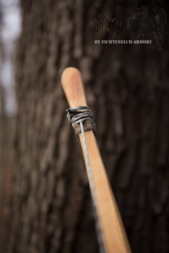

Nach langem hin und her hab ich tief in die Laminiertrickkiste gegriffen und die Wurfarmenden dieses Bogens hat es echt "in sich" :D Die Trompeten wurden mit "Archery Foam"...also Schaum...aufgefüttert um auf die Dicke zu kommen. Dort wo später die Sehne eingehängt wird habe ich 6 kleine Carbonlaminate verbaut, so das der Bogen jetzt quasi "innenliegende" Tips hat. Der Bogenbauerknoten am unteren Wurfarm hat auf dem glatten Glas nicht gehalten und die Sehne ist unkontrolliert umhergeruscht. Also hab ich am unteren Wurfarm eine Wicklung mit Bastgarn gemacht und das ganze dann mit Epoxy getränkt. So hat der Knoten was zum "zupacken" und die Sehne bleibt dort wo se sein soll. Am Oberen Wurfarm habe ich zwei Sehnenkerben gemacht und das funktioniert super :D

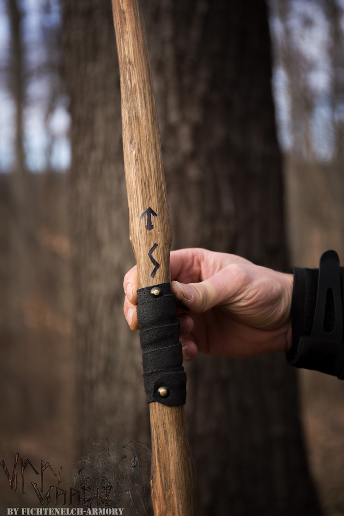

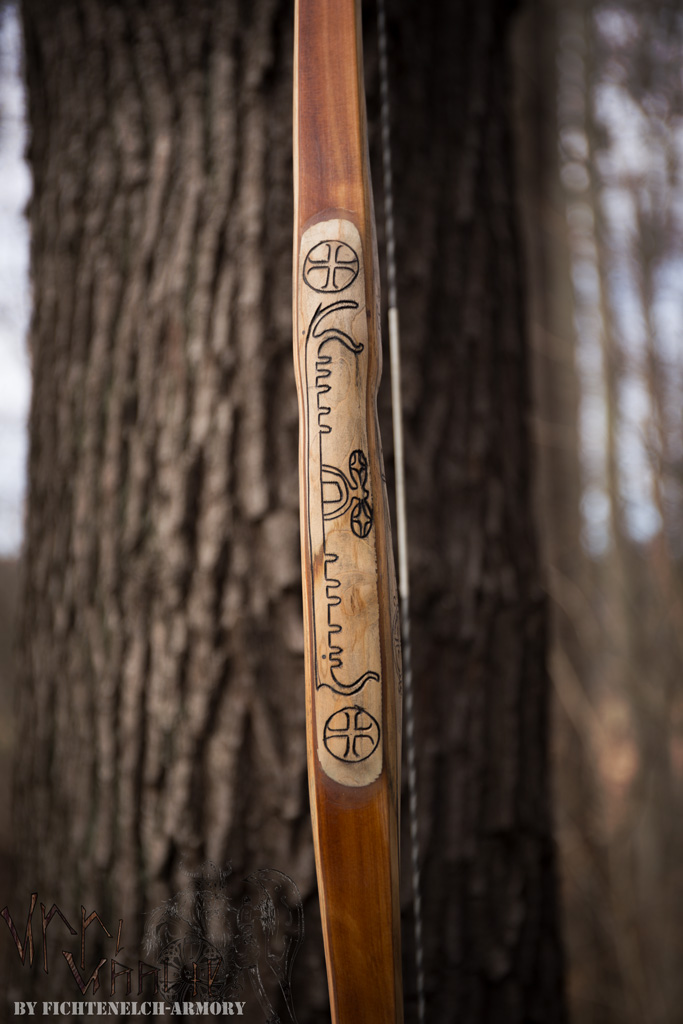

Das Griffstück ist vom heimischen Parcour und WAHRSCHEINLICH ein Stück Birke ... sicher bin ich mir da nicht. :P

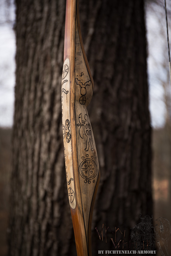

Die Motive auf dem Griffstück sind hoffentlich halbwegs autentisch und wurden eingeschnitzt und dann mir Russ geschwärzt.
Um den "urigen" Charakter des Bogens zu bewaren habe ich auch nicht groß am Griff poliert oder sauber gemacht. Lediglich ne Schicht Öl hab ich drauf gemacht um das Holz etwas zu schützen.
Bleibt anzumerken das die Wurfarme durch die Dicke sogar halbwegs ein "D"-Profil im Querschnitt haben :D . Also FAST ein Holzbogen :D

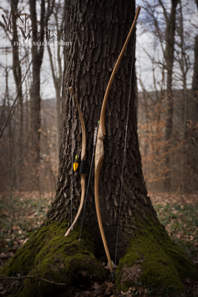

Der kleine Bogen, "ULLRIE" ist quasi ein "Beiboot" zu dem großen Bogen und wird dem 3 Jährigen Sohnemann des neuen Besitzers hoffentlich gute Dienste leisten.
Der kleine ist einfach aus etwas Rattan geschnitzt und ist wirklich das was man nen "Miniwikinger" nennen würde :)

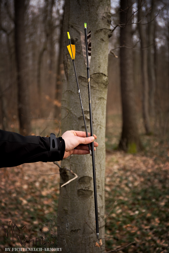

Zu den Pfeilen sag ich auch noch was:
BEIDE verschießen Carbonies. :D Der Große hat dazu von Nijora "BIG 9 Strong" bekommen und die Pfeile wiegen knappe 700 Grain. Der Kleine hat ein Paar 17 Zoll "Stricknadel" gekriegt :D

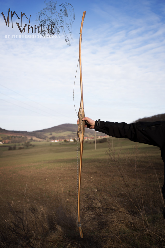

Hier also mal die Fakten:
Auszug: 30 Zoll
Zuggewicht: 90@28 / 115@30
Sehnenlänge: 63 Zoll
Bogenlänge (ohne Sehne 185 cm)
Gewicht: 780 Gramm
Material der Wurfarme: Klarglas, Eibefurnier, Eschenlaminat, Bambuslaminat,Carbonlaminate an den "Tips", Archery-Schaum in den "Trompeten"
Griffstück: wahrscheinlich Birke
Sehne: 20 Strang Fastflight-flämisch
Pfeilauflage oder echte Tips gibts nicht. :D
Der Kleine:
Auszug: 17 Zoll
Zuggewicht: 10 Pfund@16
Sehnenlänge:32 Zoll
Bogenlänge ohne Sehne: 98 cm
Material: Rattan (gebeizt)
Griffwicklung aus Leder
..booaaahh.. das liest sich so einfach für einen der aufwendigsten Bögen die ich bis jetzt gebaut habe :P
In Ermangelung eines ordentlichen Auszugsbildes (ich kann den Bogen wegen des Zuggewichts nicht sauber ziehen) lasse ich das Auszugsbild jetzt einfach mal weg. Es kommt aber sobald ich das mit dem "fliegenden Anker" sauber raus habe :D
Hier dann mal die Bilder:

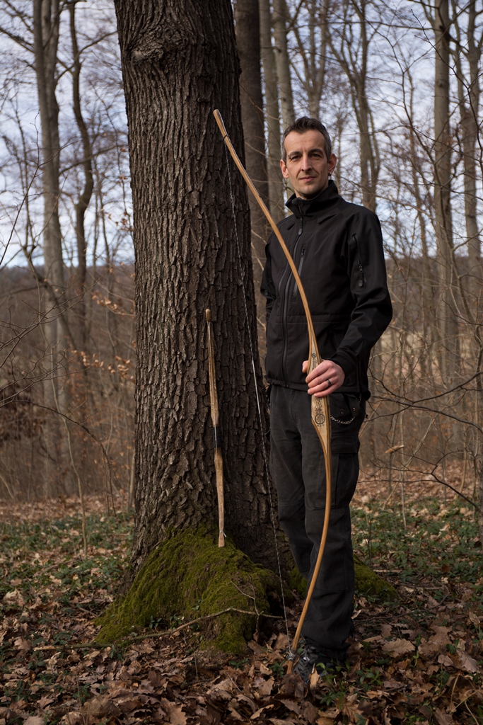

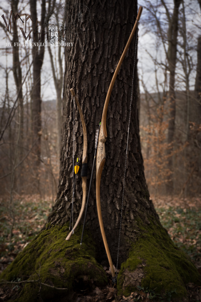

..und hier noch zwei Bildchen :D

Wie bist du an die Taperdaten rangegangen? Gerechnet und ausprobiert?

Jab..das ich den Bogen nicht sauber schießen kann ärgert mich auch etwas. Ich bräuchte da wirklich mal "Trainer" fürs Kriegsbogenschießen. Allerdings muss ich sagen das ich auch so schnell nichts mehr mit dem Zuggewicht bauen werde. Es war eigentlich alles X2. Das Griffstück hat doppelt so lange gedauert, das tappern doppelt so lange, das kleben doppelt so lange usw. usw. Ausserdem hab ich gemerkt das meine "Tillerwand" sich bei 115 Pfund wirklich schwer tut und das ich dafür warscheinlich lieber ne Winde genommen hätte. Das Zuggewicht ziehen und gleichzeitig die Biegung beurteilen ist echt schwer.
Wie schon gesagt: Ich werd die Tage noch etwas Trainung machen damit wenigstens ein ordentliches Auszugsbild rauskommt auf dem ich nicht aussehe als würde ich gleich zerbrechen. Zur Not gibts ein Foto von der Tillerwand. :D
Das Ermitteln der Tapperwerte war gar nicht sooo schwer. Im rein "technisch gesehen" ist es ja nix anderes als ein normaler Langbogen. In der Sehnenlänge habe ich ja schon ein Paar gebaut.....deshalb hatte ich da schon ein Paar Werte bei welcher Stackdicke bei welchem Tapper sich der Bogen wie biegt. Das ganze dann aufs gewünschte Zuggewicht hochgerechnet und die 1 mm Glas (normalerweise nehme ich 0.8 mm) mit einbezogen und dann geht das.
Der Bogen hat im ausgezogen Zustand KEIN D-Profil sondern hat nen reflex in den Wurfarmen.
Er ist also quasi ein "deflex-reflex-wikingerstyle-moderner"-Kriegsbogen :D
