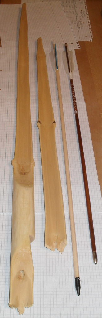

Was ist passiert: Wie gesagt ich hab ihn um mehr als 5 cm gekürzt und sauber auf 24'' Auszug (Bambuseingenbaupfeil- und Tochterauszugslänge) getillert. Ärgert mich am meisten dass ich kein Auszugsfoto mehr habe. Dann war ich wieder auf 16# (es musste also ganz schön nachgetillert werden). Dann wollte Tochter 1 am Parcours schiessen. Da ich keine geeigneten Pfeile hatte habe ich Kinderbogenpfeile bestellt. Die sind gekommen und sind 27'' lang. Noch schnell eine 6xfach SUPERB Sehe gedreht (nur das beste fürs Töchterlein ...) und los gings. Bogen aufgespannt, und den ersten Schuss am Parcours (daheim hat er schon ca. 20 Pfeile in die Stohscheibe geballert) natürlich wollte sich Papa nicht nehmen lassen, Kinderpfeil eingelegt, Auszug - Vollauszug (27''!!!) - Warbowablasstechnik (mit kleinem Zusatzruck) und PATSCH!!! Innerlich musste ich etwas Grinsen (ich finde Bogen brechen rockt irgendwie >:) war aber erst mein erster gebrochener (Nr. 7 ist grad in der Mache)) aber die Tränen von Tochter Nr. 1 haben schon weh getan ...

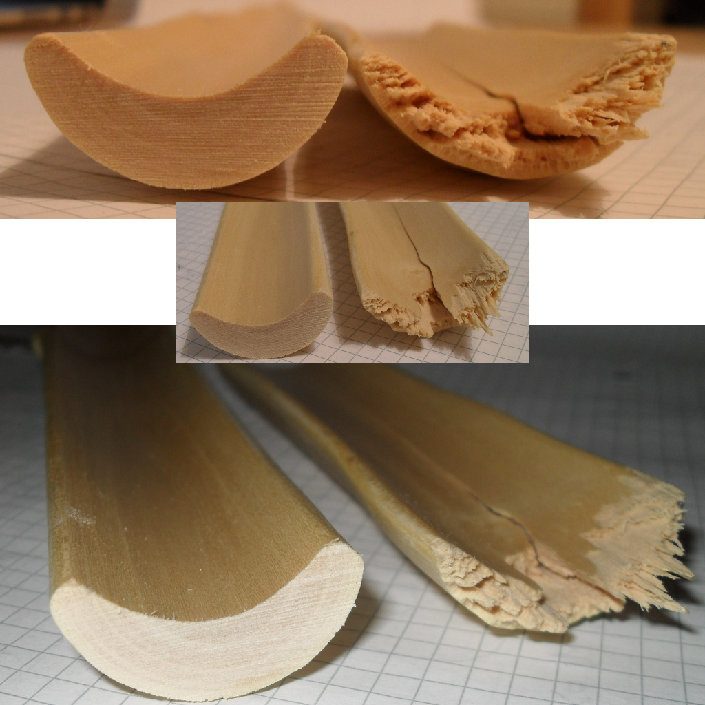

Naja dann halt die Bruchanalyse:
1. Zu weit ausgezogen (kalt sowieso aber das mach ich immer, bisher) mein Eindruck aus dem bisher gelesenen war aber Holler macht alles mit, und da ich noch nie eine Bruch hatte ...
2. Was sagt das Bruchbild:
Der Bruch ist aussen gerade und glatt unmittelbar drüber ist einer der unvermeidlichen Hollerknoten die im Holz gegenständig (180°) sind und sich im 90° Winkel abwechseln. Ich habe die Knubbellinie mittig reingelegt und hatte eigentlich befürchtet, dass die beiden Totastlöcher am Rand des gebrochenen Wurfarms die neuralgischen sind. Dieser mittige hat erstmal nur bewirkt dass dieser WA griffnah nicht gebogen hat, das habe ich dann durch Tillern geändert so dass er sich dort schliesslich auch leicht gebogen hat. Man sieht im Bruchbereich auch einen Riss in Richtung parallel zum Wurfarm der direkt am Knoten seitlich vorbeigeht.
Der Fatz hat die Bruchstücke in der Hand gehabt und kann sicher bestätigen, dass hier das HLD (die Kehlung) sehr stark ausgeprägt war. Was die Auszugskurve auch bestätigen mag so man ihr traut, was ich tue. Der Fatz hat also vermutet dass der zuerst der parallele Riss entstanden ist, und in der Folge der Bogen am Rücken sauber gebrochen, an einer Stelle die ich vorher nicht als Schwachstelle auf dem Schirm hatte. Das hat uns auch zur Überlegung gebracht in wie fern dieses Parallelbruchverhalten nicht eine prinzipielle Schwachstelle des HLD sein könnte. Dazu vielleicht später und irgendwo mehr.

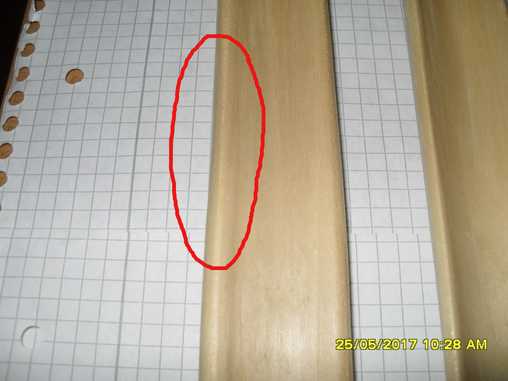

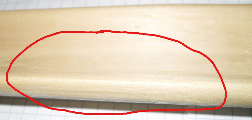

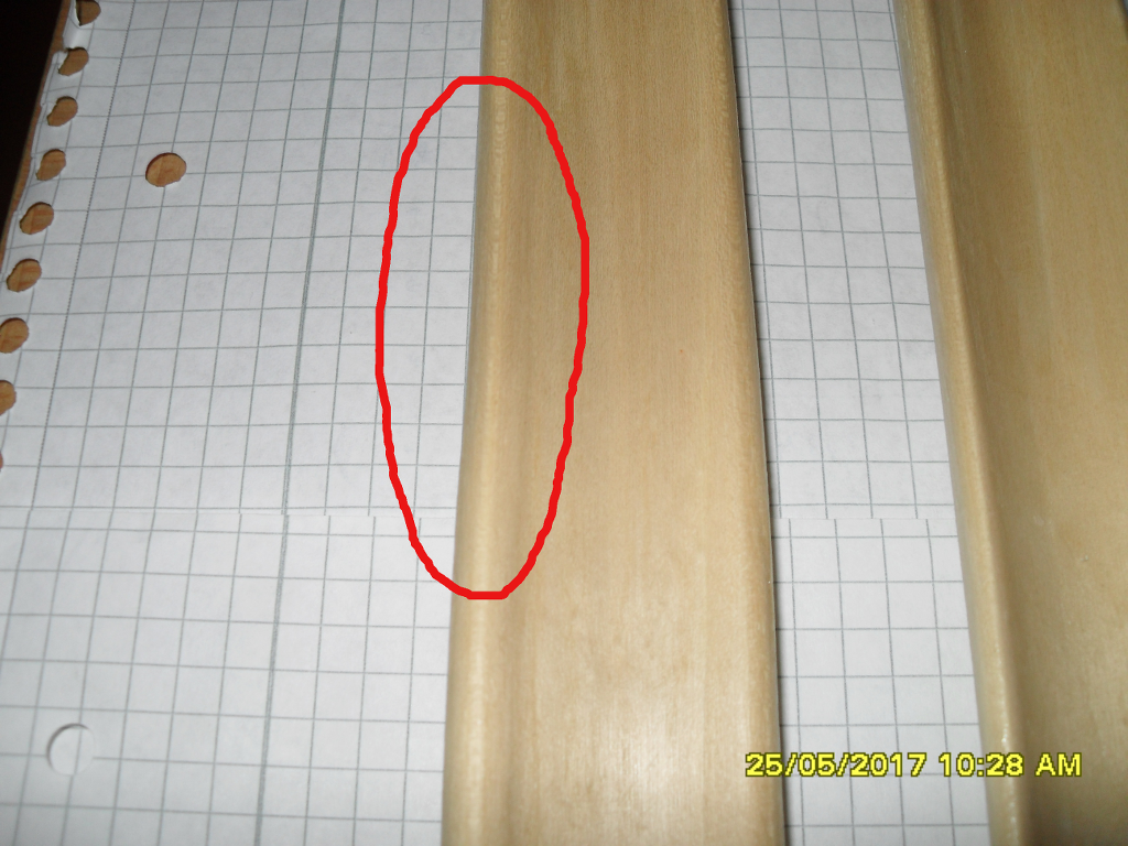

Einschub Schwachstelle: hier ist die Stelle die Neumi als potentielle Schwachstelle markiert hat:
Die ist also unversehrt und eher eine "optische Täuschung" auf dem Balkonfoto, dort ist der WA-Rand nicht ganz gerundet und daher hat es auf dem Foto ausgesehen wie eine Kante. Tatsächlich war es bis zum Schluss wenn überhaupt eher eine steife Stelle.

Mach vielleicht noch ein Foto, wo man das Profil sieht. Ich denk du hast das Design einfach ein bissl sehr weit ausgereitzt. Zu duenn und zu tief gekehlt. Dann noch ein bissl weit gezogen. Da hat dann der Riss neben dem Astknopf aufgemacht und der WA ist schlagartig flach geworden und abgeknickt. Das Stahlmassband laesst gruessen....
Vielleicht sollt man das Ganze mal mit einem Holz probieren, wo die Fasern besser zusammenhalten. Spontan faellt mir da Hickory ein. Hasel ist vermutlich zu druckschwach.

Hier das Profil
Beiträge: 7164
Hat Dank erhalten: 327 Mal
Re: Holler Hollow-Limb-Design 16#@24'' Kinderflitsche rösten
Sorry, hab ich vielleicht bloed formuliert: Ich hab den WA-Querschnitt gemeint. Also direkt auf die Bruchstelle drauf
Grünhorn
Beiträge: 502
Beitrag von Grünhorn »
So? >:)
Beiträge: 7164
Jo!
