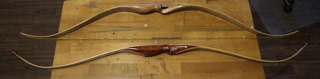

Update:
2 weitere Versuche die 15# zu treffen sind gescheitert.
Ich habe noch einen genausostarken laminiert (und noch nicht fertig gebaut).
Und einen mit dünnen Furnierstreifen verklebt (resultierte dann in 6#@18").
Anschließend habe ich es dann tatsächlich geschafft mir gerade und dünne Laminate auf der Kreissäge zu schneiden.
Vor den nächsten muss ich mir aber erst mal ein Insert bauen, dass für gerade Schnitte sehr nah am Blatt liegt.
Beim 3ten Schnitt ist mangels Auflagefläche (nur 2mm dick gesägt) das Laminat abgerissen und mir entgegen umgeschlagen... NICHT LUSTIG !
Wie auch immer.
Punktlandung!
Jetzt habe ich die gewünschten 15#@18" ganz gut getroffen. (16@18" und 19@20").
Die Wurfarme sind breiter geblieben als beim ersten. (könnten also auch noch ein paar Pfund seitlich runter wenn ich das mal möchte).
Das Schussfenster habe ich auch etwas großzügiger gestaltet.
Griff ist "nur" ordinäre Birke.
Habe mich wo ich einmal dabei war noch am Einpassen (statt nur Aufkleben) von Arrowpass und Auflage versucht.
Das übe ich dann auch nochmal. ;)
Aber die nächsten werden dann (jetzt wo ich die richtige Laminatstärke kenne) wieder mit mehr Liebe gestaltet.
Oben der 16#er<br />Unten der erste
Oben der 16#er
Unten der erste
Noch n bisserl Feintiller und irgendwas was die Sehne weniger laut auf die Recurves klatschen lässt, dann bin ich sehr zufrieden damit.
Dann dürfen die Mädels testen. :)
Muss ich nur vorher noch einen Pfeilfang aufbauen.
Wenn die damit so schießen wie mit den 10# Bambusdingern mit Holzpfeilen, dann finde ich die irgendwo im Nachbargarten 10 Häuser weiter wieder.
irgendwas is ja immer

Re: 44" (Kinder)Recurve 30#@20"
Gratuliere die zu deinem Erfolg! Der Bogen sieht wirklich gut aus. Zum Pfeilefangen einfach zwei alte Teppich frei hängend und hintereinander aufbauen, das hält die Pfeile für ein 50# Bogen auf 10m sehr gut auf. Das mache ich immer wenn Besuch kommt und dieser noch nie ein Bogen in der Hand hatte ;D

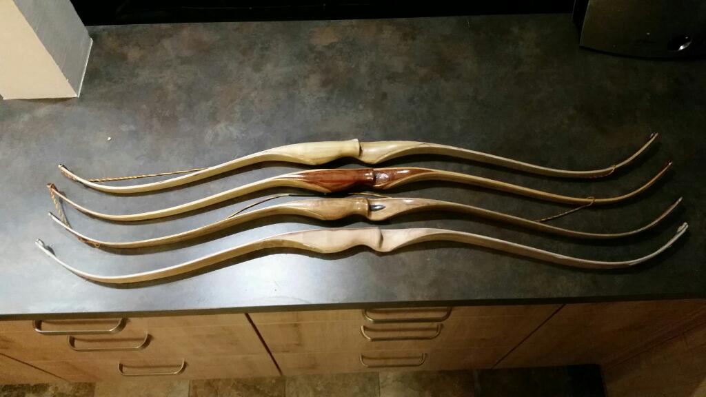

Habe mir jetzt 1.5mm Laminate besorgt.
Damit bekomme ich jetzt auch zuverlässig die angepeilten um die 15#@18" hin.
Einer ist noch ein 50#@27" zum Testen was meine Klebekünste aushalten.
Der untere ist gerade im Finish-Prozess.
Das Schussfenster habe ich etwas größer und tiefer geschnitten.
Aber ganz Centershot ist es nicht.

Heute mal beim Bogenhändler meines Vertrauens unter den üblichen wüsten Beschimpfungen:
"Du hast meine Scheibe kaputtgemacht."
"Steh nicht im Weg, ich habe hier zahlende Kunden."
und diversen Remplern die Kinderbögen mal chronosiert.
Mein Ichtestemalwasmeingepappschesoaushältbogen wirft bei 40# und ca. 5gpp mit guten 200fps mit B50 Sehne.
Mit den doch grenzwertigen gpp ist mir Spectra dann doch zu riskant.
Der 16# Bogen wirft bei 10gpp die Nadeln mit um die 155fps.
Denke mal da nimmt die 8Strang B50 Sehne eine ordentliche Portion Leistung weg.
Reicht aber für ein Kind um die 6 Jahre denke ich mal.
