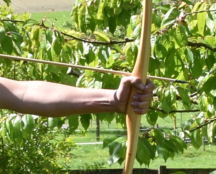

Sehe ich genauso wie Du, die Stelle an der der Bogen in der Haltehand drückt
killerkarpfen
Beiträge: 2855
Re: "Toothpick" 2017 - Para baut nen ELB :)
Beitrag von killerkarpfen »
Ja so ist es.
Bei einem schräg ausgeformten "Pistolengriff" Ist der Druckpunkt an der tiefsten Stelle, zwischen Daumen und Zeigefinger.
Bei einem geraden Griff hält man diesen meist mit der ganzen Hand. so verschiebt sich der Druckpunkt nach unten Richtung Handballen.

sorry aber mir ist nicht klar weshalb du bei den Auszugsbildern nicht wenigstens bis 28" was zeigst?? Über den Tiller wurde ja schon alles gesagt.
nomen est omen!
Blacksmith77K
Beiträge: 6025
Beitrag von Blacksmith77K »
Wohl genau deshalb. Bei 28/29 Zoll spätestens fällt ja jedem auf dass da was nicht passt. :)

@all:
werde die Tage nochmal gründlich ans Tillern gehen...habe zur Zeit wenig Zeit aber melde mich
sobald es was Neues gibt....
André
(Habe keine Auszugsbilder über 28 Zoll, weil ich den Bogen nicht überspannen wollte)
