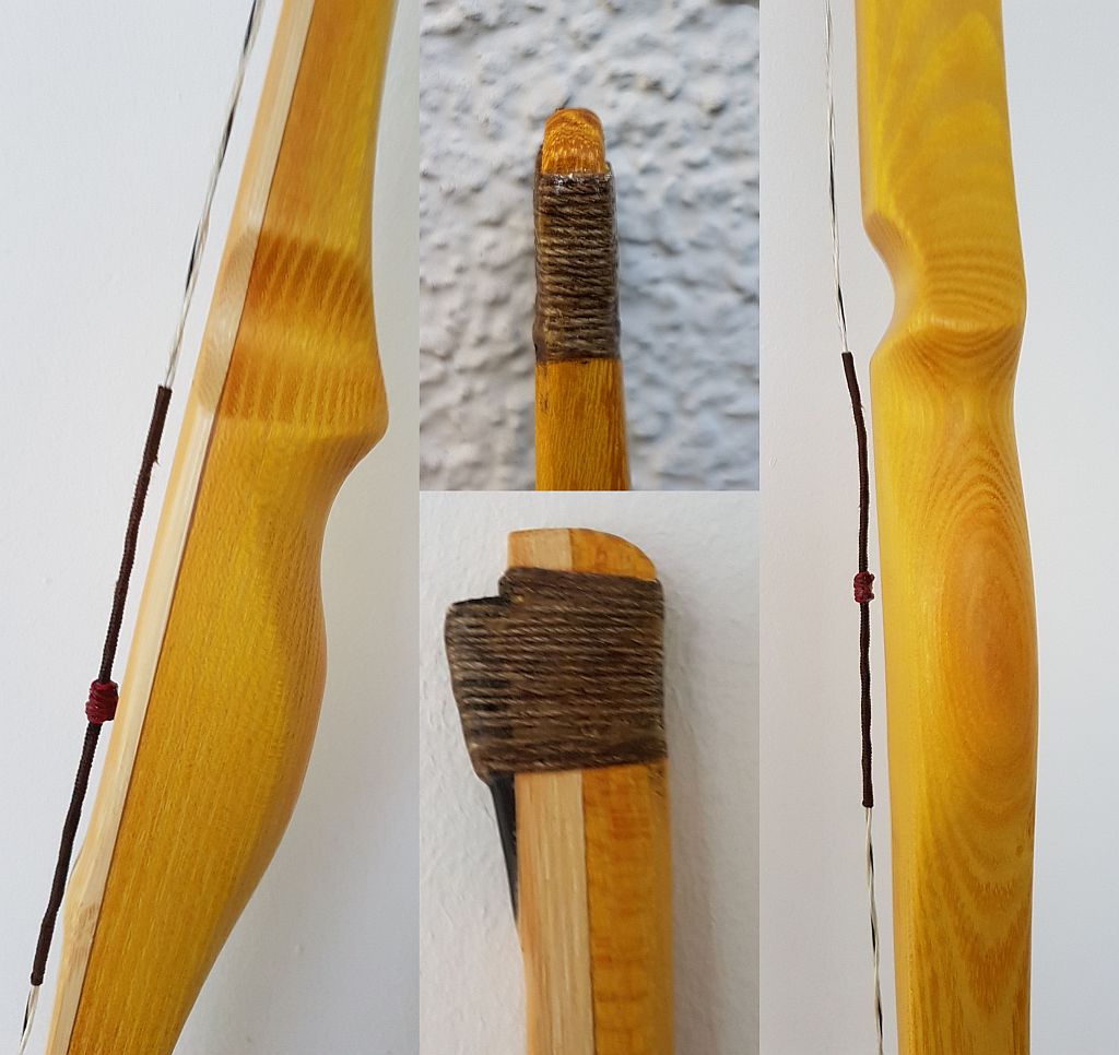

Auch mal wieder was von mir. Dieses Jahr habe ich leider nicht so viel Zeit um Bögen zu bauen. Die Anstehende Reise zu dem Turnier in China/Tibet raubt schon in der Vorbereitung einiges an Zeit. Vor allem übe ich viel schießen auf 60 Meter.
Nachdem der Takedown für diese Reise nichts geworden ist, habe ich jetzt einen neuen gewöhnlichen Bogen mit genug Power für diese Entfernung gebaut.
Ein schon angefangener Osagebogen mußt dafür her halten. Glatt geschliffen und Bambus darauf geklebt.
Inhaltsstoffe:
Osage, Bambus, Epoxy, Wasserbüffel, Leinen, Sekundenkleber, Leinölfirnis
Technisch Daten:
Pyramide, ca.28mm auf 6mm, oberer Wurfarm ca.2cm länger.
67#@28''
NtN 1,61m / 63,4''
475g
8 * FF
Inhaltsstoffe:
Technisch Daten:
67#@28''
NtN 1,61m / 63,4''
475g
8 * FF

Re: Osage-Bambus 67#@28''
Servus,
schöner Tiller - sieht sehr harmonisch aus - möge er dir gute Dienste leisten.

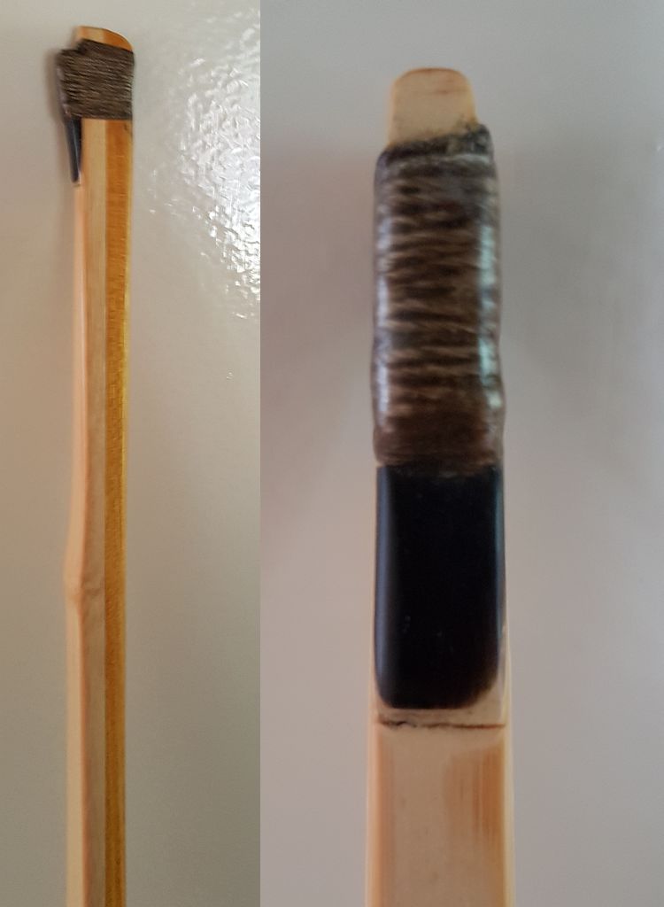

Noch zwei Details
Hier ist das Verhältnis Bambus - Osage schon etwas fragwürdig.
Und die Stelle wo es mir auf dem Tillerstock das erst provisorisch Overlay mitsamt 1mm Bambus abgerissen hat. Das habe ich einfach wieder darauf geklebt und dann zur Sicherheit gewickelt.
Ich finde er schießt sich hervorragend. Ohne Handschock. Gute 10-15 lbs mehr als gewohnt gibt trotz der schweren Bambuspfeile die ich dazu habe was her. Mir kommt er schnell vor, das kann aber auch etwas durch die Gegebenheiten täuschen.
Noch zwei Details
