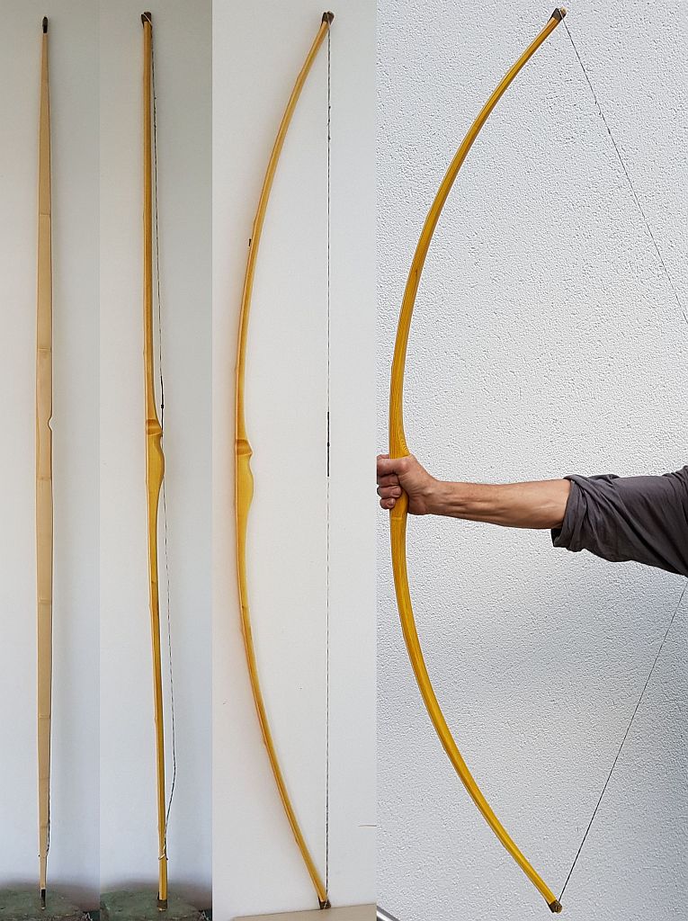

Auch mal wieder was von mir. Dieses Jahr habe ich leider nicht so viel Zeit um Bögen zu bauen. Die Anstehende Reise zu dem Turnier in China/Tibet raubt schon in der Vorbereitung einiges an Zeit. Vor allem übe ich viel schießen auf 60 Meter.
Nachdem der Takedown für diese Reise nichts geworden ist, habe ich jetzt einen neuen gewöhnlichen Bogen mit genug Power für diese Entfernung gebaut.
Ein schon angefangener Osagebogen mußt dafür her halten. Glatt geschliffen und Bambus darauf geklebt.
Inhaltsstoffe:
Osage, Bambus, Epoxy, Wasserbüffel, Leinen, Sekundenkleber, Leinölfirnis
Technisch Daten:
Pyramide, ca.28mm auf 6mm, oberer Wurfarm ca.2cm länger.
67#@28''
NtN 1,61m / 63,4''
475g
8 * FF

schöner Tiller - sieht sehr harmonisch aus - möge er dir gute Dienste leisten.

Schöner Bogen.
Aber bei dem Auszugsbild bekomme ich einen Knoten im Kopf.
Hast du das invertiert/gespiegelt damit es in die Montage passt?
Ansonsten wäre da nach meiner Sicht as dem Rechtshandbogen plötzlich ein Linkshandbogen geworden ???

Grombart du hast recht. das hoch zu laden war eigentlich ein versehen, weil ich rum probiert hab, wie das Bild am besten wirkt.
Hier das ordentliche Auszugsbild.

Alles klar.
Wenn ich sowas in sich widersprüchliches sehe spielt mein Kopf immer etwas verrückt.
Sicher irgendeine Zwangsstörung...
Jetzt ist alles wieder gut.
Vielen Dank :)

Ach ja.
Der Bogen war etwas reflex und hat sicher 4cm Set. Fällt nur nicht auf, weil er jetzt schön gerade aussieht.
Das Tillern war im Bereich der Nodien etwas tricky, an diesen Stellen bog der Rohling doch merklich schlechter als dazwischen. Da habe ich viel herum gespielt bis die Biegung schön aussah.

Schön geworden. Die gewickelten Nocken passen für mich nicht ganz ins Bild, dem Bogen würde etwas "edleres" gut zu Gesicht stehen. Davon ab, hab ich nix zu "meckern". Besonderns die Grifform gefällt mir.

Was mich irritiert ist das Auszugsbild. Bei 63" Bogenlänge sehen wir im Auszug doch keine 28 Zoll?
Für mich sieht es aus, als ob der Bogen im vollen Auszug stark mittenlastig biegt und die WA Enden zu steif sind. Korrigiert mich, wenn ich falsch liege.
63" Bogenlänge mit etwa 4" steifen Griff zeigen im Vollauszug von 28" einen Sehnenwinkel von nahezu 90grad... Also was ist da los? ;)

Ich habe den Bogen auf dem Tillerstock bis 28'' getillert und da auch das Zuggewicht gemessen.
Mein eigener Auszug beträgt aber nur knapp 27'', und bei dem mir ungewohnten Zuggewicht vermutlich noch einen Tick weniger.
Den Gedanke die Bogenenden noch etwas zu schwächen hatte ich auch. Aber der Osage ist Richtung Ende schon etwas dünn im Verhältnis zum Bambus und schmal genug ist er auch schon. Deshalb habe ich mich mit diesem einigermaßen harmonischen Bild zufrieden gegeben.

Ich denke da ist an den Enden noch genug Osage unter dem Bambus um etwas zu Tillern.
Aber zeig auch jeden Fall vorher noch ein Auszugsbild mit 27".

Ein tatsächlich vermessenes Auszugsbild kann ich im Moment mangels Fotograph nicht liefern. Kommt bei Gelegenheit mal. Auf obigem Foto sind es geschätzte 26,5''.
Ich finde er schießt sich hervorragend. Ohne Handschock. Gute 10-15 lbs mehr als gewohnt gibt trotz der schweren Bambuspfeile die ich dazu habe was her. Mir kommt er schnell vor, das kann aber auch etwas durch die Gegebenheiten täuschen.
Noch zwei Details
Hier ist das Verhältnis Bambus - Osage schon etwas fragwürdig.
Und die Stelle wo es mir auf dem Tillerstock das erst provisorisch Overlay mitsamt 1mm Bambus abgerissen hat. Das habe ich einfach wieder darauf geklebt und dann zur Sicherheit gewickelt.
