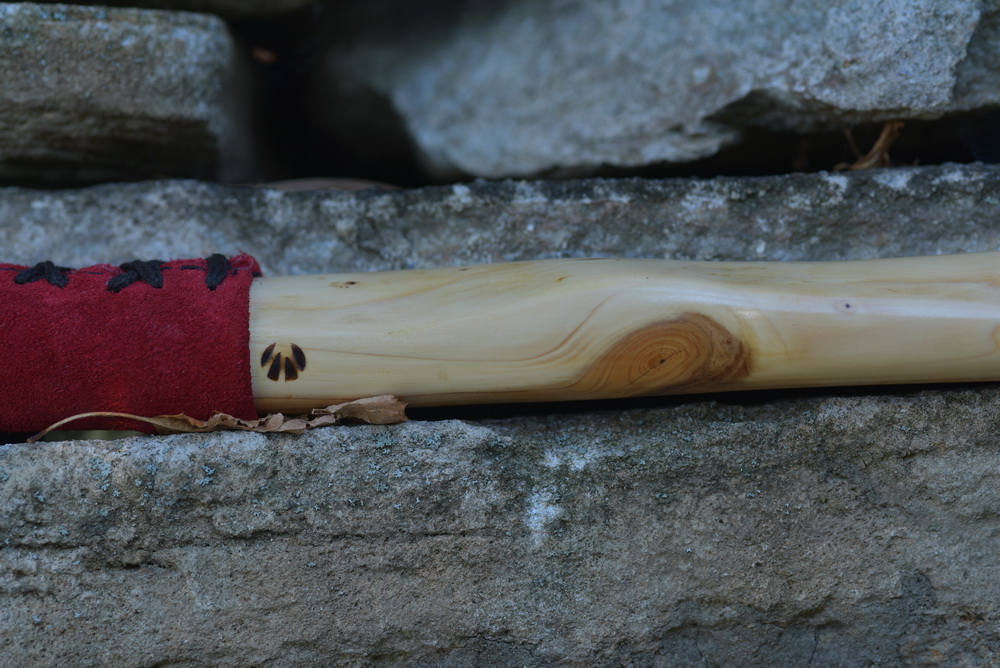

Servus,
vor 3 Jahren habe ich eine Eibe geschenkt bekommen, sie stand in Wien im Garten meines orthopädischen Schusters, mit Bandsäge aufgeschnitten und dann mit Rinde gelagert.
15 Jahre jung, viele Totäste, dicke Ringe - aber sie war gratis.
Bin begeistert was Eibe so aushält, den Tiller hab ich nun beendet, ist schwierig wegen der Totäste und auch leichtem Reflex im unteren WA.
Auszug bekomme ich leider nicht weiter hin, sie hat aber laut Waage 75# bei 32", hoffe sie gefällt doch jemanden.
Länge 185 cm
Gewicht 720 g mit Griffleder
Nocken vom heimischen Rind
Finish 2xSchellack 2xLeinölfirnis
untere Nocke
untere Nocke
obere Nocke
obere Nocke
obere Nocke
obere Nocke

btw - könntest du evtl. noch eine Macroaufnahme der Jahresringe zugeben, irgendwo an einer eher 'sauberen' Stelle ? Ich hab da so 'n Verdacht, lol ;)
Öhmm, und... hängt der da schief aufm Tillerbaum oder täuscht das durch den Griff ?

@ Hetzer, die Jahresringe sind sehr dick - die Eibe hatte bei ca. 12 cm DM 16 Ringe.

Hmm... gehts noch etwas größer ?
Aber ich lag mit meinem Verdacht wohl schon nicht daneben.
Soweit ich das erkennen kann hat deine Eibe mind. 60% [wenn mal nicht mehr] Spätholzanteil und ist zumindest vom Wuchs her somit eine der 'besseren' Eiben. Löst euch mal endgültig von dem Gedanken, daß ausschließlich feinringige Eibe auch gute und belastbare Eibe ist. Es ist völlig egal, woher die Eibe kommt - ob nun Flachland oder Hochgebirgseibe, oder wie hoch der ringcount ist, solange der Spätholzanteil [und somit die Holzdichte] eher hoch ausfällt.
Soweit zu : "Bin begeistert was Eibe so aushält..." ;)

@ Hetzer - so genauer kann ich nicht mehr - sehe hier auch noch Schleifspuren :'(
Meinen Kommentar "bin begeistert was Eibe so aushält" hab ich vor allem in Bezug auf meine Esche Langbögen, auch Hasel verstanden - die doch meistens leichten Knitter am Bauch zeigen - bei der Eibe ist da überhaupt nichts zu sehen und dass bei mehr Pfund und mehr Auszug.

lol, nee, das is jetzt wieder zu groß. :D
Da sieht man es auf dem anderen Bild eher noch besser.
