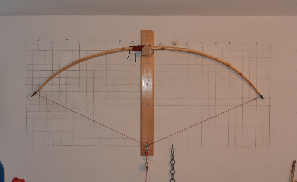

Bin begeistert was Eibe so aushält, den Tiller hab ich nun beendet, ist schwierig wegen der Totäste und auch leichtem Reflex im unteren WA.
Auszug bekomme ich leider nicht weiter hin, sie hat aber laut Waage 75# bei 32", hoffe sie gefällt doch jemanden.

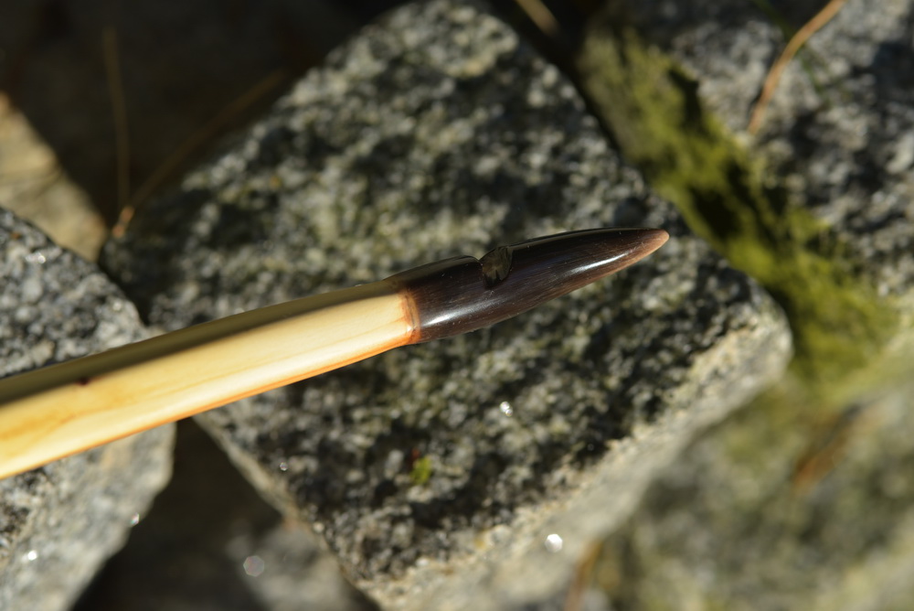

Nocken vom heimischen Rind

etwas mehr Auszug ca. 30" - selber ziehen und fotografieren ist bei 70# auch nicht mehr einfach, meine Fotografien ist leider nicht verfügbar.

Schaut doch gut aus, gefällt mir. Einzig dem Griffleder könntest du noch ein Lederband spendieren, mit dem Schnürsenkel sieht das nicht so schön aus, finde ich.

Den Bogen finde ich auch sehr gelungen. Herzlichen Glückwunsch! Es ist immer schön, wenn aus nicht ganz so erstklassigem Holz ein ordentlicher Bogen entsteht. Auch die 75# gefallen mir gut.

Dafür, daß der so verastet is haste dem aber ne schöne Form gegeben. Gefällt mir sehr gut, der Bogen.
btw - könntest du evtl. noch eine Macroaufnahme der Jahresringe zugeben, irgendwo an einer eher 'sauberen' Stelle ? Ich hab da so 'n Verdacht, lol
Öhmm, und... hängt der da schief aufm Tillerbaum oder täuscht das durch den Griff ?

Hey Thomas, der Bogen gefällt mir gut. Du fällst aber schon fast nach hinten um aufm Auszugfoto . Lehn Dich mal in den Bogen rein, dann gehts definitiv einfacher.

@ Hetzer, die Jahresringe sind sehr dick - die Eibe hatte bei ca. 12 cm DM 16 Ringe.

Soweit ich das erkennen kann hat deine Eibe mind. 60% [wenn mal nicht mehr] Spätholzanteil und ist zumindest vom Wuchs her somit eine der 'besseren' Eiben. Löst euch mal endgültig von dem Gedanken, daß ausschließlich feinringige Eibe auch gute und belastbare Eibe ist. Es ist völlig egal, woher die Eibe kommt - ob nun Flachland oder Hochgebirgseibe, oder wie hoch der ringcount ist, solange der Spätholzanteil [und somit die Holzdichte] eher hoch ausfällt.
Soweit zu : "Bin begeistert was Eibe so aushält..."

@ Hetzer - so genauer kann ich nicht mehr - sehe hier auch noch Schleifspuren
Meinen Kommentar "bin begeistert was Eibe so aushält" hab ich vor allem in Bezug auf meine Esche Langbögen, auch Hasel verstanden - die doch meistens leichten Knitter am Bauch zeigen - bei der Eibe ist da überhaupt nichts zu sehen und dass bei mehr Pfund und mehr Auszug.

lol, nee, das is jetzt wieder zu groß.
Da sieht man es auf dem anderen Bild eher noch besser.
