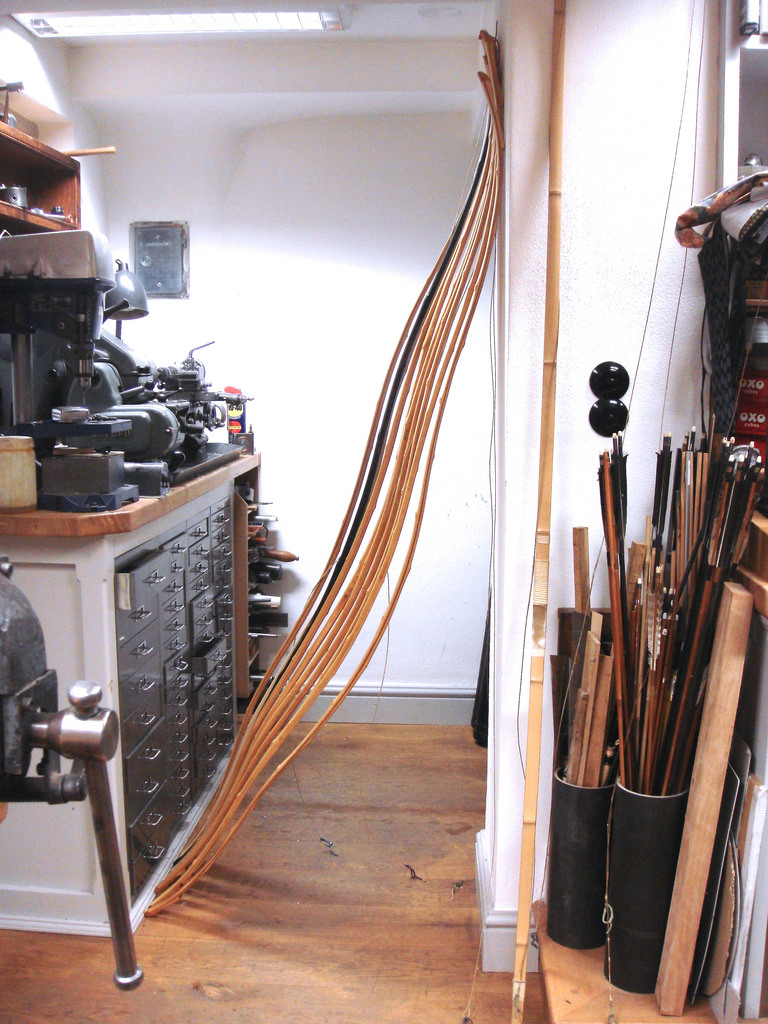

Yumis aufgereiht... Reflex von fast null bis 25cm

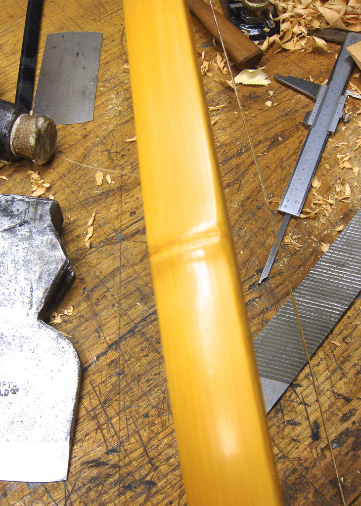

Polierter Bambus<br />...ist in Japan nicht standard. Ich hab' hier aber einen Bogen komplett poliert um zu sehen ob es hilft oder schadet. Der Bogen soll möglichst keine Macken haben ...und so hat er weniger, man dringt aber eben auch in die Aussenhaut ein...
Polierter Bambus

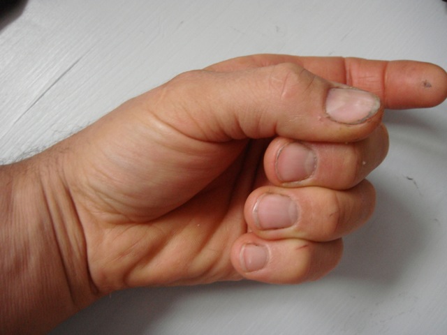

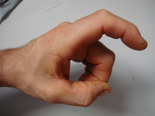

Hier mal Bilder der "Bogenhand" ohne Bogen...
So in etwa ist der Griff. Die Fingerkuppen von Mittel-, Ring- und kleinem Finger liegen an der vorderen rechten Bogenkante. Die Daumenwurzel liegt rechts hinten am Bauch und die Daumenkuppe somit eben auf den Fingern.
So bildet sich eine Öffnung in der Hand, in die der Bogen eben passen muss, und es soll noch "Luft" bleiben damit der Bogen drehen kann. Kann man googeln Stichwort "Tenouchi"...
Wenn ich also Yumis für japanische Schiesstechnik bauen will, dann muss der Bogen da rein passen, sonst geht's ned.
