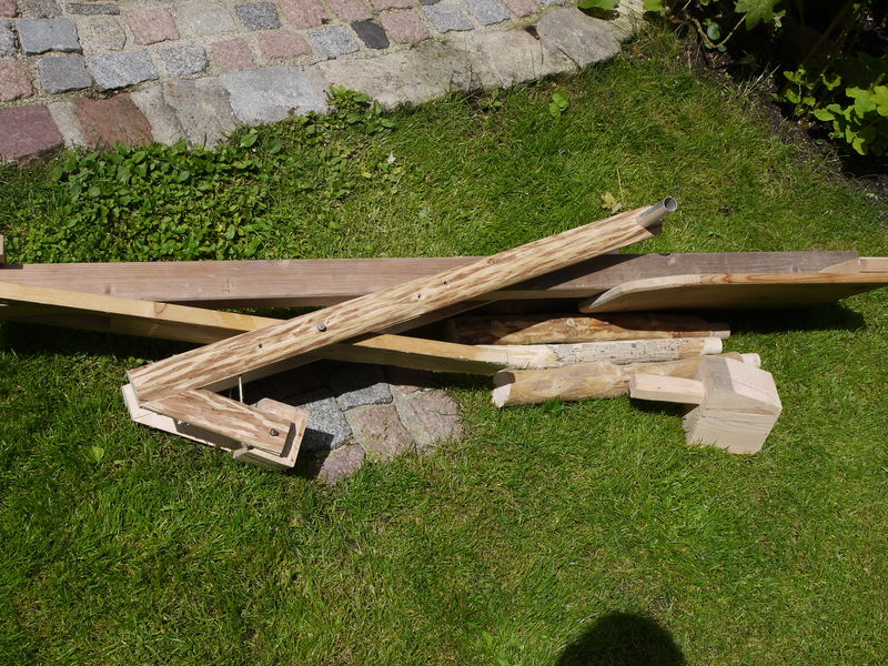

Beiträge: 7107
Hat Dank erhalten: 303 Mal
Re: Alternative zu Schnitzbank
im Ganzen:
Die Klemme:
Der Offset zum Drehpunkt muss sein, sonst hast zu wenig Hub. Alternativ kannst auch den Drehpunkt an den unteren Balken machen.
Gesteckte Haxen:
Tipp: alle Loecher im gleichen Winkel bohren, sonst muessen die Haxen verschieden lang sein und dann kannst ned durchtauschen
Zusammengeklappt:
Was ich noch aendern muss:
Das Brett auf dem ich arbeite ist noch zu wackelig. Wird noch fest aufgeschraubt. Die Hoehenverstellung brauch ich nicht wirklich.
Teppichboden auf den Klemmklotz.
Leisten seitlich an den unteren Balken, dass es so breit wie der obere wird und die Klemmhebel nicht mehr seitwaerts schaukeln koennen.
Ich hoffe geholfen zu haben.
