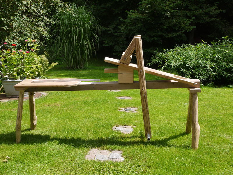

An deiner Stelle wuerd ich mir eine Schnitzbank aus ein paar grabbeligen Restbrettern/Riegeln zusammenspaxen. Ist grad mal halb soviel Aufwand wie einen Bogen bauen und kostet im Idealfall fast gar nix. Zumindest meine hat mich nur ein paar Stunden Arbeit und kein Geld gekostet. Ein paar Fotos davon findest du im Thread ueber das Spessart-BBT.
Edith sagt: Guckst du da: http://www.fletchers-corner.de/viewtopi ... &start=110 zweites Bild ganz rechts, der Typ mit dem blauen T-Shirt.....

Ah ja was ich noch vergessen hab: Bei meiner hab ich die Fuesse so gemacht, dass sie nur gesteckt sind. Der Rest ist zusammengeklappt grad mal 20cm dick. Das hat sogar in meiner Miniwerkstatt noch Platz, wenn ich grad mal nicht Boegen bau und ist ratz fatz (Achtung Wortwitz!) weg- und wieder hergeraeumt. Kann dir auch gern ein besseres Foto machen wenn dir das was hilft.

im Ganzen:

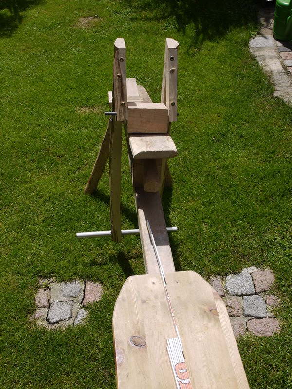

Die Klemme:
Der Offset zum Drehpunkt muss sein, sonst hast zu wenig Hub. Alternativ kannst auch den Drehpunkt an den unteren Balken machen.
Gesteckte Haxen: Tipp: alle Loecher im gleichen Winkel bohren, sonst muessen die Haxen verschieden lang sein und dann kannst ned durchtauschen
Zusammengeklappt: Was ich noch aendern muss:
Das Brett auf dem ich arbeite ist noch zu wackelig. Wird noch fest aufgeschraubt. Die Hoehenverstellung brauch ich nicht wirklich.
Teppichboden auf den Klemmklotz.
Leisten seitlich an den unteren Balken, dass es so breit wie der obere wird und die Klemmhebel nicht mehr seitwaerts schaukeln koennen.
Ich hoffe geholfen zu haben.
