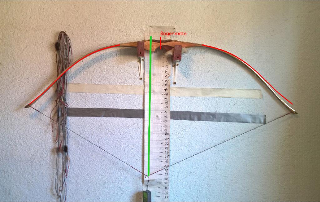

So...hier das statische Bild des Bogens mit eingezeichneter Bogenmitte und gemalten Pfeil.
Auf die Diskussion Perspektive usw. lasse ich mich nicht ein. Ich finds schlimm genug das dieser Thread solche Auswüchse angenommen hat.
Meine Meinung ist dazu: Perspektive KANN verfälschen....muss aber nicht. Was mir aufgefallen ist das der Ton hier echt "ruppig" wurde und ich finde es gut das sich so langsam die Wogen glätten. Ausserdem konnte ich heut mal mit Blacky telefonieren und er hat mir seine Meinung gesagt ...ich Ihm meine..und schlussendlich sind wir zum Schluss gekommen : Sollange der Bogen gut und sauber wirft ist der rest eigentlich egal. :D Ausserdem muss ich mal auf ein Bier an die franz. Grenze :D
Was den Bogen angeht: Blacky hat ja in seinem "Action-Gif" gezeigt das der Bogen an der Tillerwand faktisch genauso aussieht wie auf dem Auszugsbild.
Dennoch ist der untere Wurfarm stärker als der obere und der Pfeil hebt sauber beim Schuss ab ohne auf der Pfeilauflage zu knallen.
Was gibts noch zu sagen? Den Bogen habe ich "just for fun" gebaut um mal zu gucken ob das mit den "Leuchtepigmente" funktioniert.... das er halbwegs gut wirft ist eher Zufall :P

Tja es ist wie es ist. Ein schöner Bogen.
Nur ich finde auch, irgend wie sind der obere und der untere Wurfarm vertauscht.
Ob gut oder nicht will ich nicht beurteilen. Es ist jedoch entgegen der landläufigen Meinung wie ein Bogen auszusehen hat.
Ich habe mir erlaubt den Wurfarm grob ab Fadeout nachzuzeichnen und habe den oberen über die Mitte gespiegelt. Das ist dabei herausgekommen.
Hat man aber schon auf den ersten Bildern erahnen können.
