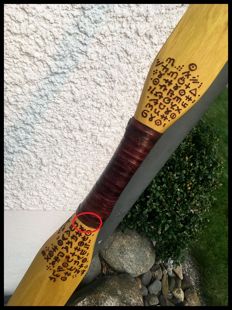

Ich seh da zwei Knicke:
Einen links 15cm vom Tip weg, da wo er sowieso einen leichten Knick hat. Danach isser einwaerts noch zu steif.
Rechts direkt nach dem Fadeout. Von da auswaerts isser auch noch auf 20-30cm etwas steif.
Ob das mit den angeschnittenen Ringen eine gute Idee ist, wage ich zu bezeifeln. :-\

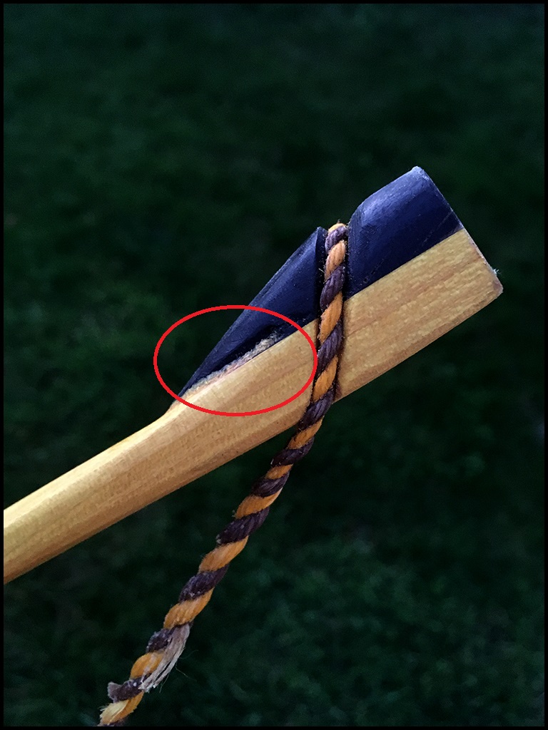

Die Form der Tips mag mir so gar nicht gefallen. Die sehen iwie nur halbfertig aus. Die kann man holzseitig noch 45 Grad anschraegen.

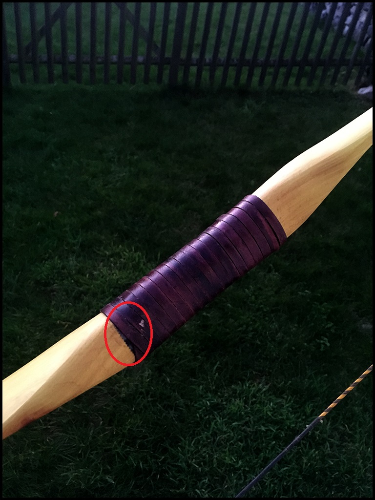

Tach, in meinem Fall erfüllt sich Deine Hoffnung leider nicht - gefällt mir nicht, aus folgenden Gründen (ich nenne jetzt nicht alle :P )
- der Griff: man sieht das doppelseitige Klebeband (ich gehe davon aus, dass das solches ist)
- das Nock-overlay: zum einen ist ein Stück Horn heraus gerissen, zum anderen, was viel wichtiger ist, ist die seitliche Kerbe gerade eingeschliffen. Die Form der Nocken ist klotzig, viel zu gross.
- Der Rücken ::) : gnadenlos durchschnittene Jahresringe - das geht bei ringporigen Hölzern garnicht (vielleicht bei Ulme und Hickory, aber bei osage nope). Der Bogen ist nur noch nicht gebrochen, weil er so lang ist und nur bis 24" auf Deinem ersten Tillerbild gezogen wird.
- die Bogendimensionen: für 27" Auszug ist der Bogen für ein so schweres Holz viel zu lang.
- die Fadeouts: schau Dir das mal an - so sieht das schön aus (und nicht nur schön...)

Lob? gibt es: die Griffwicklung gefällt mir, mit Ausnahme der oben genannten Klebebanddetails.
