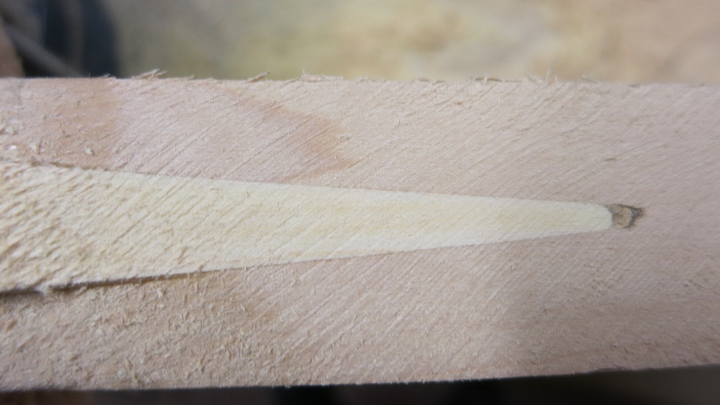

Ich wollte lieber vorsichtig sein und habe noch ein Horn mit Stichsäge und Bandschleifer in Form gebracht und verleimt.
Diesmal sah es direkt nach dem Abnehmen der Zwingen so aus:
Habe mich daher hoffnungsvoll an die Formgebung gemacht:
Da bin ich etwas unsicher: ist der Übergang zu steil? Sollte ich den allmählicher gestalten, i.w. in den Kasan hinein noch etwas Dicke abnehmen? Hier ist immerhin bei meinem Erstling das Holz gerissen.
Über Meinungsabsonderungen aller Art bin ich wie immer dankbar!

also meine Kasan -Übergänge waren zu steif und das ist genauso bescheiden. Nach welchen Maßen baust du den Bogen und wie stark soll er werden? Und wie groß ist er von NtN? Ich denke , wenn du ihn auf die Dicke bringst wie er angezeichnet ist , sollte es eigentlich passen. Mein Holzkern war vor dem Kasan Auge 5mm stark und 5mm war das Horn. Im Auge hatte ich 7mm Holz und 4 mm Horn bei 120cmNTN /65#@28''
Sieht aber besser aus wie vorher

Der Bogen wird NtN 122 cm sein und sollte so zwischen 45 # und 60 # rauskommen, damit ich ihn auch noch schießen kann.
Die Maße verhandel ich täglich neu mit mir...hier der aktuelle Stand:
Im Moment bin ich an der dünnsten Stelle noch bei 9,7 mm statt 8 mm (Holz + Horn) und es fällt mir schwer mich zu überreden, ihn noch dünner zu machen... allerdings dürfte er zu stark werden, wenn ich ihn so lasse.
Was meinst du mit bescheiden? besch..en und dann kaputt?
Hieronymus hat geschrieben:also meine Kasan -Übergänge waren zu steif und das ist genauso bescheiden

Nein, beschi..en weilich Zuviel Sehne + etwas zu viel Horn im Kasan Auge habe stehen lassen. Dadurch hat sich das Kasan Auge nicht sauber aufgerollt und sah bei dem ersten Bogen ein wenig "kantig "aus und beim 2. War er auch zu stark an dem unteren Wurfarm an dieser Stelle und ich musste Horn abtragen, weil es durch Hitze nicht zu beheben war. Horn an dieser Stelle abzutragen und die du kannst die "Restdicke" des Horn nur erahnen ist ein richtiges bescheidenes Gefühl.
Hmm ich sehe gerade, dass du den Kasan schmaler machst wie ich. Ich habe im Kasan Auge noch 32mm Breite und zum Ende hin noch 30mm. Welche Sehnen wirst du nehmen? ich kann dir nur empfehlen Straußensehnen zu nehmen, die sind bis zu 40 cm lang und damit reichen sie vom Griff bis in die Mitte des Kasan.

Hm, ich hab ihn ja noch nicht auf die endgültige Breite gebracht.
Im Moment ist die Breite:
27 Griffmitte
21 Schussfenster bei 5 cm
31 Sal
31 Kasan Auge
26 Kasan Mitte
22 Kasan-Tip
Ich glaube, ich lass das auch so. Ich nehme an, dass die Chance dass er sich seitlich verwindet, mit sinkender Breite steigt (ist das so?), und das macht mir ein bisschen Sorge. Dafür hat er dann eben ein bisschen mehr Handschock.
Ich plane Straußensehnen zu nehmen und habe schon etliche aufgefasert. Ich forme jetzt noch die Nocken und die Tips und dann kommt auch schon die erste Lage drauf!
27 Griffmitte
31 Sal
31 Kasan Auge
26 Kasan Mitte
22 Kasan-Tip
