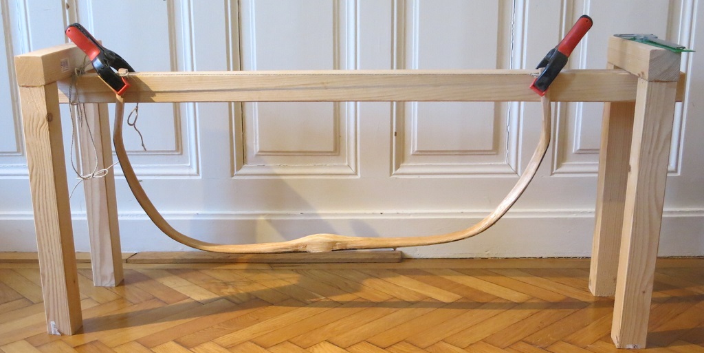

Für's Belegen und Trocknen nehme ich folgendes Ding:
Bogenmitsehnenbeleggestell
Sollte den Bogen ja auch fixlieren und somit einen ähnlichen Effekt haben wie die Aluleisten, oder?
