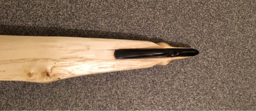

Die beiden Bögen sind jetzt mit einer dünnen Lage Leder zwischen den Griffteilen verbunden und die Kabelhaken festgeklebt und gewickelt. Für die Doppelnocken wurden zwei Hornplatten in die WA-Enden eingepasst und euliert.
Bögen verbunden
Bögen verbunden
Griff mit Leder und Wickelung
Eingepasste Hornplatte
Werkzeuge: Eisensäge, Dremel, Japansäge
Morgen wird das Ganze dann verschliffen und es kommt ein Griffleder drauf.

Heute hab ich den Bogen schön glatt geschliffen und die Hornnocken ausgearbeitet und fein geschliffen.
Hier die obere Doppelnocke:
Und die untere:
Und - weil‘s so schön ist - noch ein Gruppenbild:
