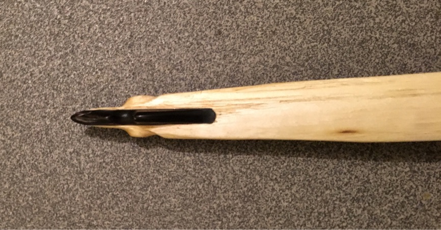

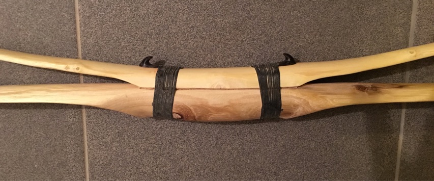

Die beiden Bögen sind jetzt mit einer dünnen Lage Leder zwischen den Griffteilen verbunden und die Kabelhaken festgeklebt und gewickelt. Für die Doppelnocken wurden zwei Hornplatten in die WA-Enden eingepasst und euliert.
Bögen verbunden
Griff mit Leder und Wickelung
Eingepasste Hornplatte
Werkzeuge: Eisensäge, Dremel, Japansäge
Morgen wird das Ganze dann verschliffen und es kommt ein Griffleder drauf.

Heute hab ich den Bogen schön glatt geschliffen und die Hornnocken ausgearbeitet und fein geschliffen.
Hier die obere Doppelnocke:
Und die untere:

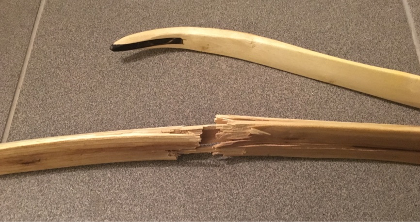

So ungefähr... :(
Der Take down hat sich ganz spontan entwickelt...
Viel weggeschliffen habe ich beim Endschleifen eigentlich nicht und der Tiller sah an sich auch sehr gut aus. Ich hatte den Bogen ohne Kabel nur nochmal auf dem Tillerbaum, weil ich die leichte Schwachstelle im unteren WA nochmal angegangen bin. Gut 40/50 mal gepumpt - aber beim zweiten oder dritten Vollauszug auf 29“ hat sich dann der obere WA mit lautem Schlag verabschiedet.
R.I.P. Robinie3
R.I.P. Robinie3
R.I.P. Robinie3
An der Bruchstelle war weder eine Schwachstelle, noch ein Ast, noch eine Gammelstelle... ...so richtig kann ich mir das nicht erklären...

Ich denke da ist die Belastung der Wurfarme schuld. Beim Penobscot wird der Primärbogen nach meiner Einschätzung in erster Linie gestaucht, heisst der Wurfarm wird nur noch auf Druck belastet. Die Zugkräfte übernimmt der Sekundärbogen ganz alleine.
Jetzt kann ich mir gut vorstellen, dass der erhebliche Druck sich auf die Holzzellen ausgewirkt hat. Also sogar Stauchfalten auf dem Rücken produziert hat. Die erneute Bauch Druck- Rücken Zugbelastung könnte sich wie ein verkehrtes Aufspannen eines normalen Bogens ausgewirkt haben. Bekanntlich mögen die so was überhaupt nicht!
Mein Beileid aber irgend wie hat mich Dein Bild irritiert.
Zum Trost: trainiere weiter auf die 80# und wir spannen den Franz als Postboten ein :-X :-X :-X

Ich habe mir nochmal das Bild weiter oben angeschaut und hab da eine Frage eingefügt.
Ich könnte mir vorstellen das du hier etwas steif gelassen hast ( was ich auch gemacht hätte)und er deshalb weiter oben überlastet wurde.

die Bruchstelle sieht mir spröde aus..... Robinie ist schwer schnell zu trocknen.....
