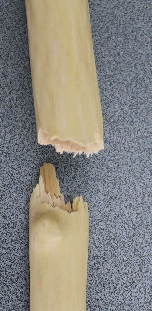

Ich hatte gerade noch etwas Zeit und bin in den Garten die neuen Bögen schießen.
Feuerholz ist jetzt Feuerholz. Beim 3ten Pfeil ist er glatt im unteren WA abgeknallt!
Der Holler und seine Tücken! Schade, der hat sich schön schießen lassen!

- fatz
- Beiträge: 7158
- Hat gedankt: 1 Mal
- Hat Dank erhalten: 325 Mal
Re: Saplingbow 10, Burgunder12, Hartriegel+Holler
Schad. Schaut recht trocken aus das Bruchbild.
Servus, war eine treffende Namensgebung.
Holler ergibt sehr schnelle Bögen ist aber auch anspruchsvoll in der Verarbeitung und es ist selten ein Stück ohne Knubbeln und Äste zu finden, mir sind auch schon einige Holler gebrochen - das ist halt so.
Ich habe ihn nochmal gewogen. Leichter ist er nicht mehr geworden. Die Oberfläche fühlt etwas trockener an.
Die Bögen lagen seit Sonntag im Wohnzimmer wo es wärmer ist als im Heizraum.
Nur Leinölfirnis als Finish werde ich wohl nicht mehr machen. Da kommt zukünftig noch Hartöl oder Wachs drauf.
Es könnte auch an dem Knuppel und dem Ast gelegen haben, die gleich nach der Bruchstelle folgen.
Blöd wäre es nur gewesen wenn er am Samstag beim Nachtschießen gebrochen wäre.
Dann darf jetzt Königskobra mit.
Das ist allerdings schade - am Tiller lag es auf keinen Fall. Aber wenn ich mir anschaue wieviele Holunder schon bei den verschiedenen spalingbows gebrochen sind, drängt sich einfach der Gedanke auf, dass Holunder nicht gerne schnell getrocknet werden will. Das Holz scheint auch ein Problem mit Übertrocknung zu haben.
