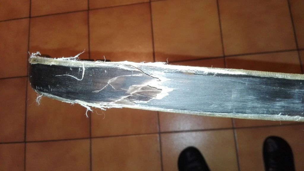

Das dachte ich auch Gerd. Leider wurde ich eines Besseren belehrt ::) Es passierte schon fast vor einer Woche, aber ich musste das selbst erst mal sacken lassen. Es sah alles soweit gut aus, ich habe den Bogen eingebogen... auch da alles gut. Danach ab auf das Spannbrett und auf Standhöhe aufspannen. Da merkte ich schon das etwas mit dem einen Wurfarm nicht stimmte, da er sich unter Belastung verdrehte, obwohl er im abgespannten Zustand gerade war. Also versuchte ich den Wurfarm auf Kurs zu halten, aber vergeblich... er dreht sich immer wieder raus. Da passierte es beim Richten, das Horn platze auf und durch das plötzlich Nachgeben unter der Belastung brach der Kern gleich mit. :o Das war echt bitter! Der Bogen war für einen Bogenkollegen gedacht, der ihn bei mir in Auftrag gegeben hat. Wenn er für mich gewesen wäre, dann hatte ich darüber hinweg sehen können.
Er nahm es gelassen und es ist für ihn nicht schlimm nochmal 4,5 Monate zu warten, aber für mich war es und ist es schlimm!
Das Schadensbild zeigt auf der einen Seite eine Delamination im Horn, die wahrscheinlich nicht direkt sichtbar war. Deshalb verdrehte sich der Wurfarm unter Belastung auf die Seite, wo die Delamination zu finden war. Durch das Richten wurde dies nicht besser und schließlich gab das Horn nach. Der Kern an dieser Stelle (vor dem Kasan Auge) ist nur wenige mm dick und brach deshalb gleich mit. Eigentlich bin ich froh , dass es mir passiert ist und nicht meinem Kollegen beim Vollauszug!
Die Parameter des Bogen stimmten aber soweit. Das Zuggewicht liegt bei 55 # und das Kasan Auge rollte sich super auf ohne Kante..... Das ist der erste Komposit den ich verloren habe ::)

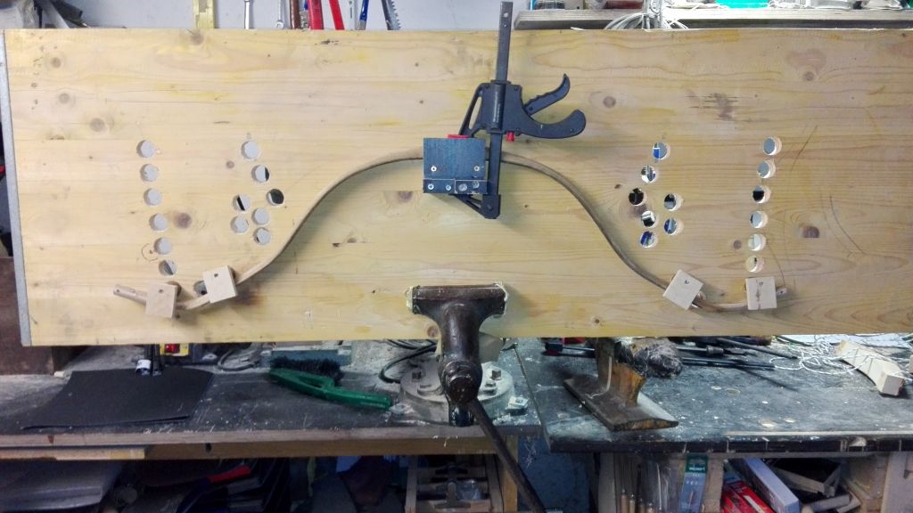

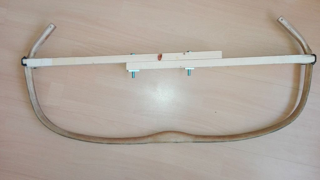

Ein Tag später habe ich bereits neue Rahmen gebogen
Ich habe beschlossen 2 Osmanen parallel zu bauen, um einen Backup zu haben. Falls beide durch kommen wird der zweite Verkauft.

Markus das tut mir leid,alles sah bis zuletzt sehr gut aus, er ging mit gleichmäßiger Biegung auf und dann das: ,,Ein Dolch in den Rücken''. Schön das du gleich weiter machst. Gruß, Gerd

Herzliches Beileid.
Aber wenn das der erste verlorene ist, bist du ja immer noch ganz erfolgreich. Ich wünsche dir, dass du dich mit vermehrter Erfahrung trösten kannst.

Ojeeeee. Wenn es dann mal kracht, da ist man für eine Zeit sprachlos!
Ich denke da leiden wir alle mit, denn dieses Gefühl kennt wirklich jede/r!!

Da treibt es einem direkt Tränen in die Augen :'(
Die Biegungen auf dem Brett sahen echt vielversprechend aus!
Mein Beileid und viel Glück bei den nächsten Komposits.
Grüße Erik

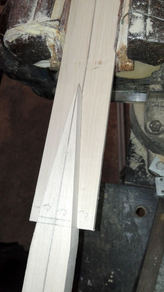

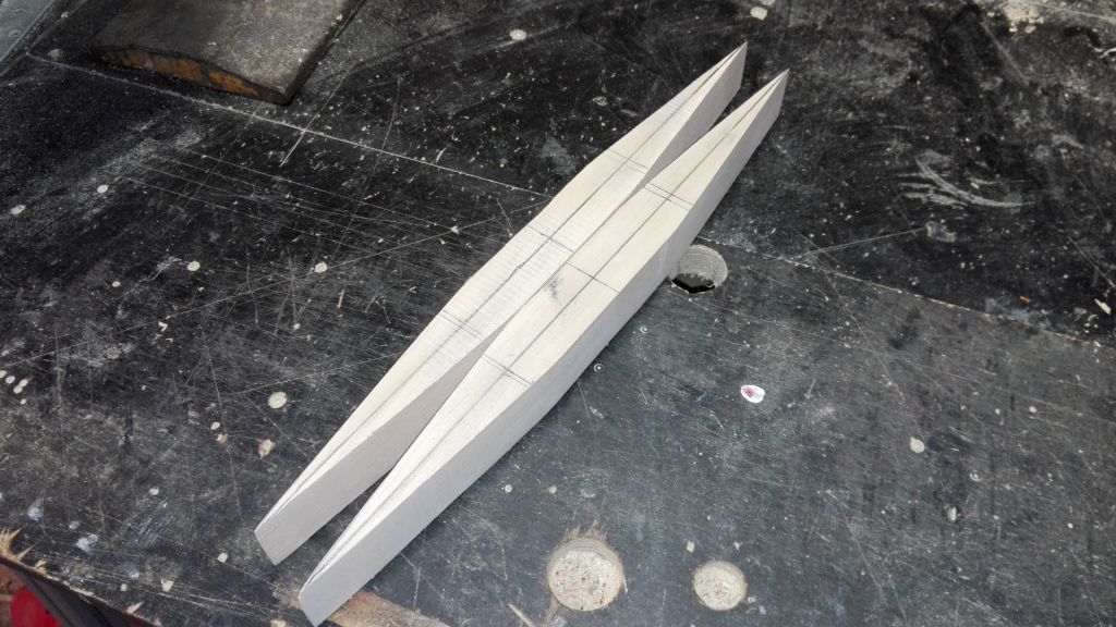

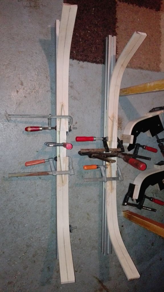

So nun geht's weiter...
Nachdem ich alle Teile die brauche gebogen habe und trocken sind, konnte ich endlich anfangen die Rahmen zu verleimen.
Also wieder Spleiße herstellen, grundieren und verleimen :)

Schön, dass du uns gleich wieder was neues zeigst. So ausführlich und anschaulich dass es mich langsam auch reizt einen neuen Versuch zu starten. Vielen Dank für deine ausführlichen Dokumentationen.
