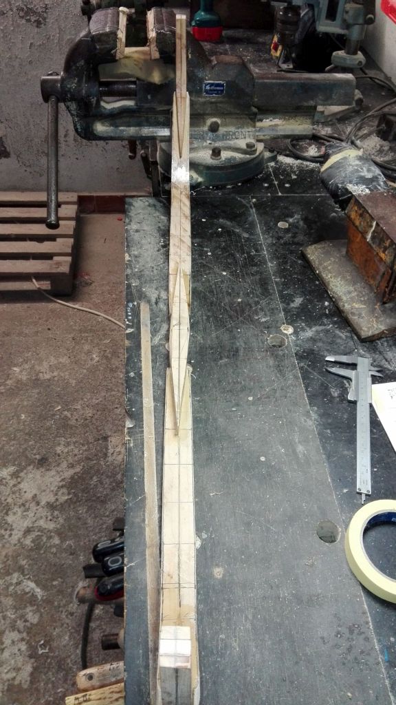

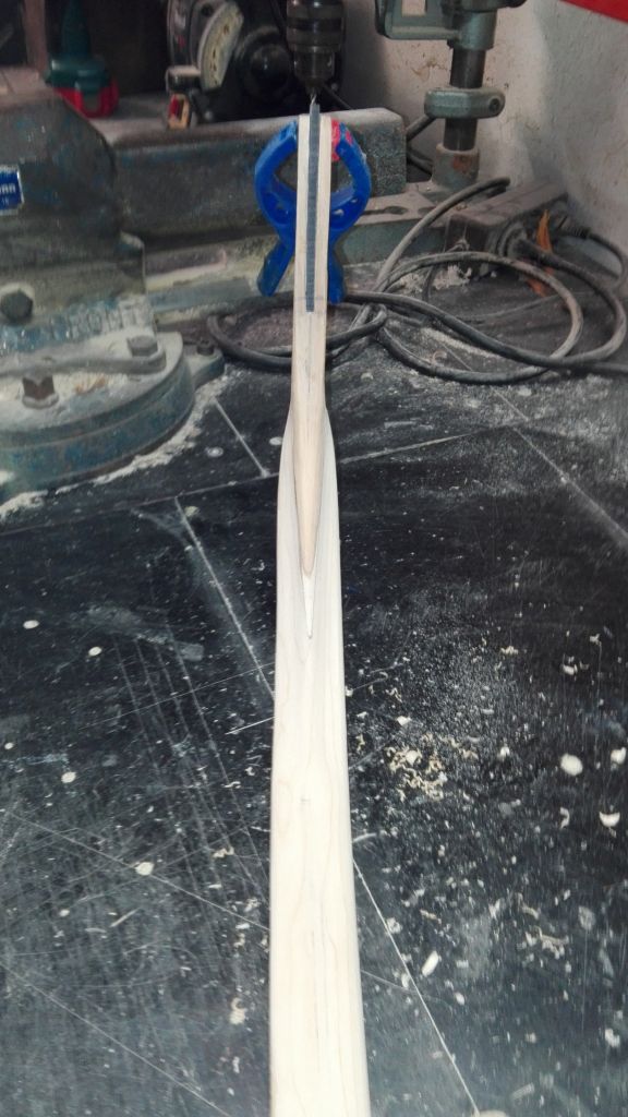

Heute konnte ich einiges erledigen. Ich habe den Rahmen grob auf Maß gebracht und habe das Horn, sowie den Rahmen verzahnt und angepasst. Anschließend wurde bei tropischen Temperaturen das Horn aufgeleimt. Ich hoffe es hält alles...
Die Maße auf den Rahmen gezeichnet
Nochmals die Flucht überprüft
Rahmen mit ewtas Überstand ausgeschnitten
Horn leicht gewölbt verzahnt

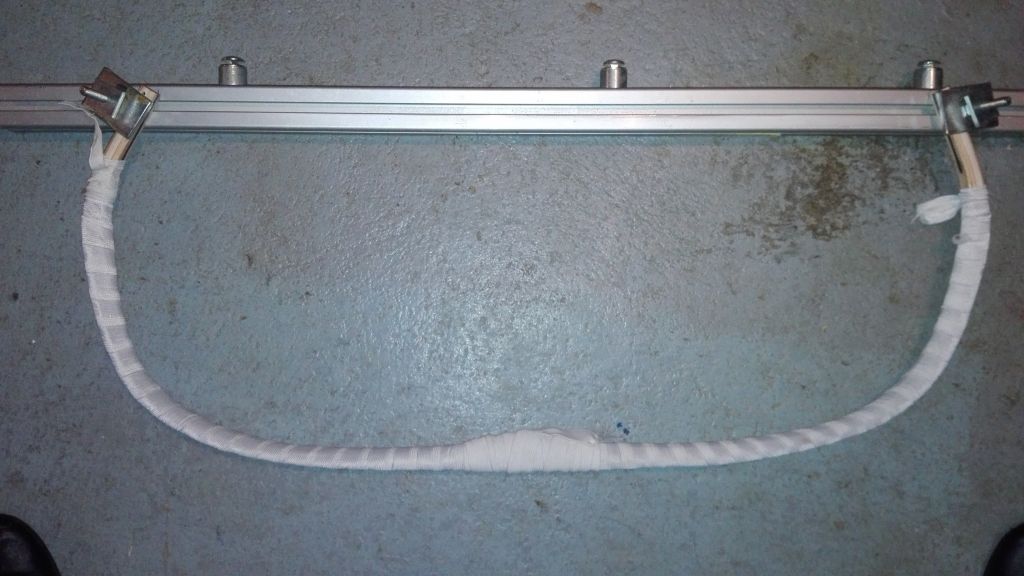

Fast fertig , nur noch die eine Seite wicklen...
Jetzt darf er trocknen...

So es ging ein wenig weiter.

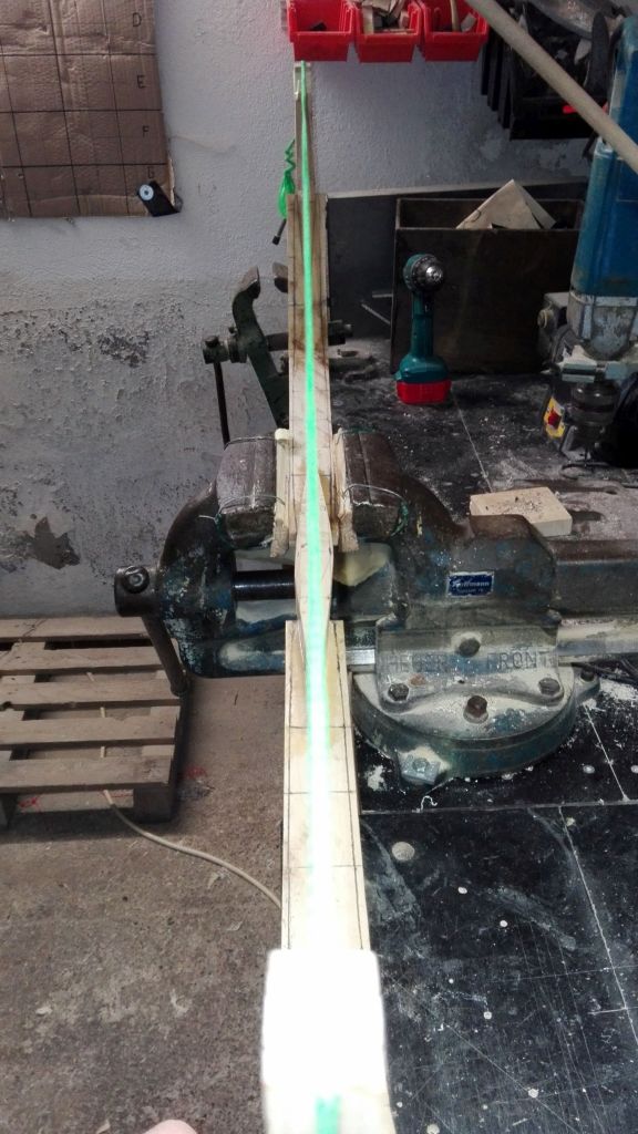

Ich habe den Bogen nochmals in der Flucht kontrolliert und ihn auf die endgültige Breite gebracht. Der Celik habe ich aus Geweih erstellt und angepasst, sowie das Horn zu de Seiten verrundet. Den rest mache ich nach Weihnachten, da ich erst dann dazu komme die Sehnen aufzubringen.

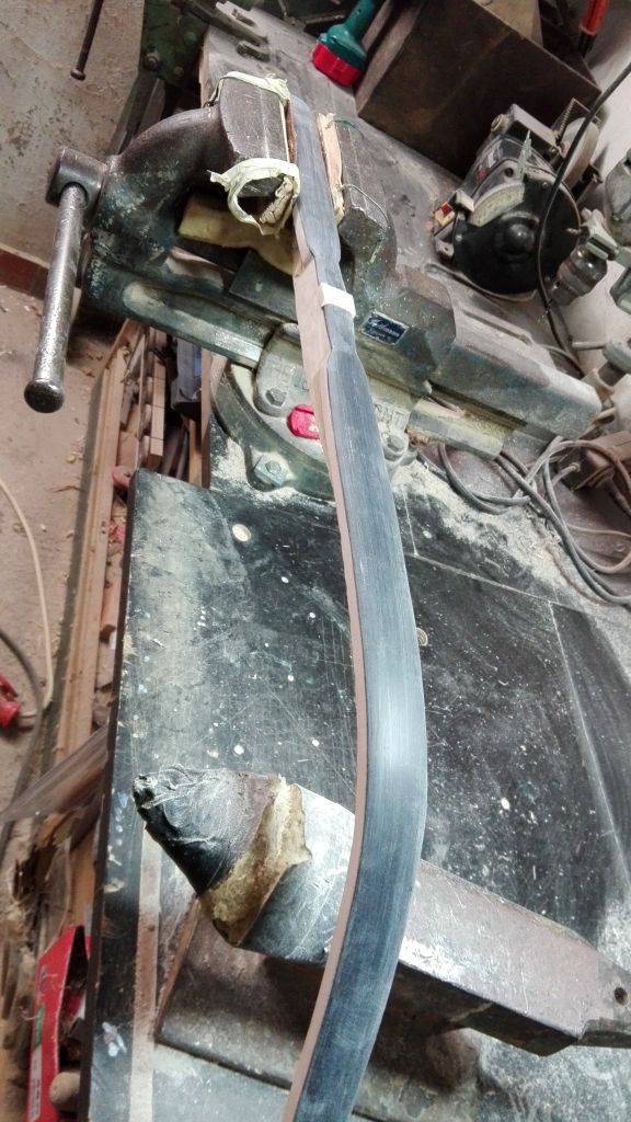

Ich konnte den Rahmen endlich auf Maß bringen und ihn formen. Die Siyahas wurden mit einem 3mm starken Büffelhornstück verstärkt.Die Tage kommt die erste Sehnenschicht drauf.

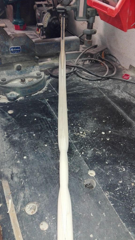

Heute wurde das eingeklebte Horn der Siyahas versäubert und auf dem Rücken/ Horn mit dem Sägeblatt Rillen aufgebracht. Danach gings unter den Heizstrahler zum Grundieren. Danach kam der Sehnenbelag drauf und er wurde mumifizert ;D Jetzt hängt er im Keller zum Trocknen.
Rillen aufbringen
Rillen aufbringen
Rillen aufbringen
Rillen aufbringen

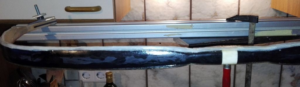

So hier ging´s weiter.
der Bogen hat seine 2. Sehnenlage erhalten und wurde erneut mumifiziert(Ich hätte bei den Ägypter was werden können ;D )
Bei der dritten und letzten Lage werde ich das Gummi so nicht mehr verwenden können, da ich diesmal einen geraden Rücken anstrebe. Ich habe da was im Kopf wie es gehen könnte, aber das seht erst beim nächsten mal ;)
wieder mal am grundieren
Erst die Seiten aufbauen
