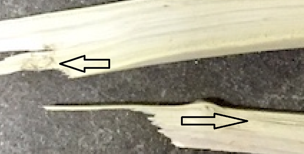

Mein Ulmenast wollte kein Bogen werden:
Ich hatte ihn schon bis auf Standhöhe und 28" getillert, hatte so um die 37 Pfund. Einige Pfeile hatte er auch schon geworfen, bei den letzten kleinen Korrekturen hat es ihn dann mit einem lauten Knall zerlegt.
Erstaunlicherweise ist es an der einzigen knubbelfreien Stelle passiert. Gut, dass ich noch den Ahorn habe. Der ist jetzt auch trocken und mit dem geht es dann voller Elan weiter :) .

Servus, ja meistens brechen die Bögen nicht an den Problemstellen sondern davor oder danach, die Erfahrung habe ich schon öfters gemacht. Nettes Bild von der thermischen Verwertung ;D

Also irgendwas stimmt da ned. Ich hab so einiges an Ulmenboegen gebaut und zwar in ganz anderen Zuggewichtsklassen. Gebrochen is davon kein einziger, auch wenn die ersten sicher keinen besonders guten Tiller hatten. Entweder war die Ulme ungewoehnlich schrottig oder du hast was vermurkst. Trotzdem schad drum.

Das ist nicht schön. Kann es sein, dass der oder die äußeren Ringe gelblich waren? Ich habe schon mehrfach festgestellt, dass das Holz gelblich wird, wenn es versprödet ist und dann bricht eben auch Ulme.

Hallo Ulli,
was sind das für Flecken.

@Neumi, die äußeren Ringe sind wirklich etwas gelblich, ausserdem sind sie extrem dünn, so um einen halben Millimeter.
@Burgunder12, was für ein Scharfblick ;D , die Flecken auf dem größeren Teil sind Spinnweben die es sich eingefangen hat, als es durch die Garage gesegelt ist. Auf dem kleinen Teil sehe ich nichts.

Ja, auf dem Foto sieht man das gelbliche ganz gut. Ich habe das schon bis hin zu Schwefelgelb gesehen. Bei Ulme schneide ich immer zum Test in den Rückenring (also natürlich nicht in den späteren Rücken, sondern in den Teil der sowieso weg muss :D ), versprödet fühlt sich unterm Ziehmesser eben vollkommen anders an als zäh und gut. Und das gelbliche ist ein gutes Indiz, dass etwas nicht OK ist, das haben mir auch schon etliche englische Bogenbauer bestätigt.

Ja tut immer etwas weh, aber das vergeht auch wieder. Wenn ich mir die Stelle anschaue ,vor der der Rücken gerissen ist, sieht das Holz auch nicht so super aus. Die Struktur meiner Ulmen sehen anders aus. Man sieht die gelbe Färbung ,aber auch andere Farben , die da nicht hingehören.

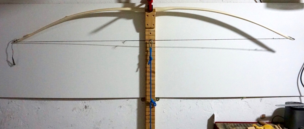

Weiter gehts mit dem Ahorn:
Mittlerweile hab Ich die Sehnenlage mit trockener Hitze im Griffbereich korrigiert. Ich hatte keine Ahnung ob das so bei dem Holz funktioniert, hat aber gut geklappt.
Overlays aus Horn wurden aufgeklebt und grob in Form gebracht. Jetzt kann die Tillerei losgehen, ich möchte zwischen 40 und 45 Pfund landen.

Weiter gehts mit dem Bergahorn:
Zwischen den Schneeschaufel-Intervallen hab ich heute mit Biegen und Kratzen angefangen:

Wie schwer isser denn?
HoyoM
Beiträge: 179
Re: Saplingbow 11, HoyoM, Ulme und Bergahorn
Beitrag von HoyoM »
Momentan wiegt er 520 Gramm, ca. 1,78 lang.

Der Bergahorn ist auf der Zielgeraden:
Bin leider nur auf ca. 37#@28" gekommen, ohne Sehne wiegt er jetzt noch 492 Gramm.
Wirft aber recht ordentlich, Handschock spür ich keinen.
Der linke Wurfarm ist der untere.
