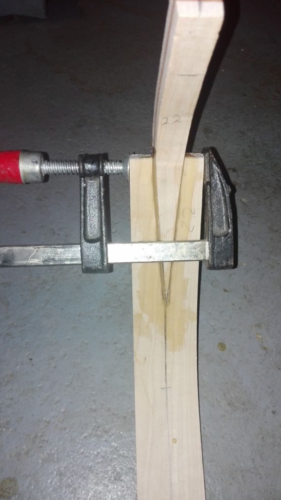

Habe die Spleiße zurecht geschnitten( Ich bin so froh eine Bandsäge zu habe) und die Rahmen leicht nachgerichtet. Heute Nachmittag werden sie eingeklebt :) Ich habe 2 Variationen erstellt, so das mein Kumpel zwischen den beiden wählen kann ;) Der eine Rahmen ist 120cm lang und der andere 118cm, wobei er einen verkürzten Kasan hat.

Habe die Spleiße eingeklebt und das Horn vorbereitet. Sobald die Spleiße trocken sind, geht es mit dem verkleben des Horns weiter.
