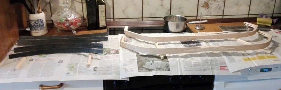

Endlich ging es hier ein Stück weiter. :)
Ich habe beide Rahmen und das Horn fertig gemacht. Heute war große Leimsession bei 30°C in der Küche und darum wurden auf beiden Bögen das Horn zusammen aufgeklebt, so muss ich nur einmal heizen ;) Danach wurden die Rahmen nochmals durch gerichtet, da sich beim Wickeln immer mal wieder was verdreht. Jetzt trocknen sie so ca. 2 Wochen im Keller, danach bekommen sie die endgültige Form.
Und wieder mal Grundieren...
