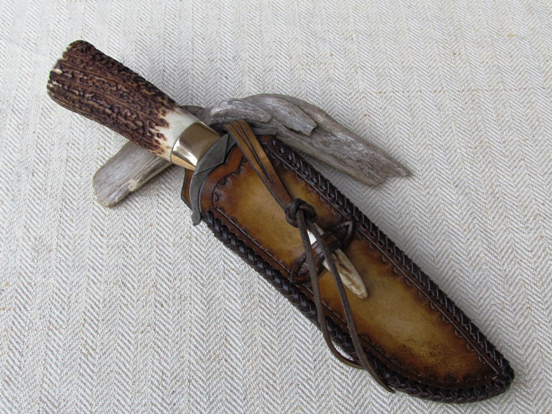

Tom Tom hat geschrieben: ↑20.10.2019, 17:18 Kleiner Kritikpunkt bzw persönliche Meinung:
Mir würde es bei diesem Jagdmesser besser gefallen wenn die Fuge zwischen Messing und Holz nicht wäre...Würde die Reinigung nach dem Aufbrechen erleichtern.
War auch mein erster Gedanke. Aber eine tolle Arbeit!
Beiträge: 3786
Hat gedankt: 188 Mal
Hat Dank erhalten: 63 Mal
Großes Tennis!
Danke für den Upload.
Tom-Toms Kritik ist nachvollziehbar, aber dort wo sich die beiden Radien treffen, sollte dennoch die Reinigung möglich sein.

magenta hat geschrieben: ↑20.10.2019, 18:40 Ein paar Fragen hätte ich aber doch.
Was ich nicht genau sehen kann - hast Du an der Schneidenseite in der Messerscheide eine Zwischenlage?
Die "rauhen" Stellen an der Klinge außerhalb des Schliffs, sind die gestrahlt?
Das Parier - selbst gegossen? Was ich auch nicht genau sehen kann - hast Du das Parier verlötet?
Und wie stark ist denn nun die Klinge? ;D
- Ja, die Messerscheide hat eine Zwischenlage ... Messerscheiden ohne Keder machen auf die Dauer wenig Sinn.
- Die Strukturen auf der Klinge werden vor dem Anschliff geätzt - erzeuge ich mit nem Batterieladegerät und Salzlauge.
- Das Parier ist aus dem Vollen geschnitzt und verlötet.
- Klingendicke nach dem Griff ca. 5.4 mm - im letzten Drittel auf die Spitze getapert.
Ansonsten danke für die Blumen, freut mich dass es euch gefällt.
Gruss
Michel
Beiträge: 22814
Hat gedankt: 18 Mal
Hat Dank erhalten: 264 Mal
Hallo Art,
sehr schönes, ehrliches und kraftvolles Messer!

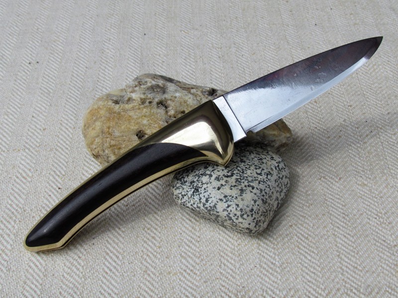

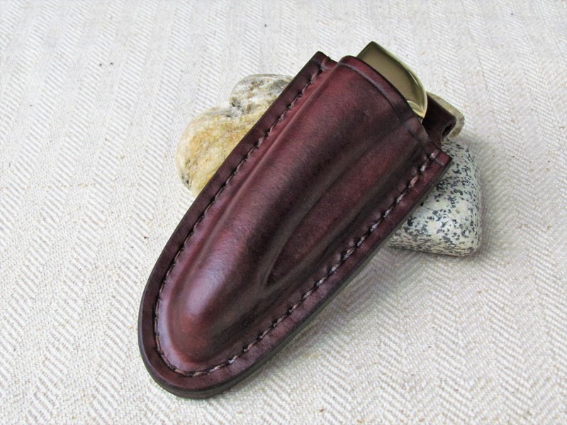

Hier z. Bsp. noch ein Klappmesser das ich vor Jahren hergestellt habe ...
Gruss
Michel

Ja Gerhard Wieland hat schon seinen eigenen, unverkennbaren Stil entwickelt. Generell ist es nicht einfach eine Messer zu entwerfen uns sich nicht zu sehr vom vorhandenen beeinflussen zu lassen. Man hat ja den Anspruch was eigenes zu machen. Wie gesagt, ein Hauch Wieland ohne eine Kopie zu sein.
Auch das Taschenmesser ist Dir gelungen. Bin gespannt mehr von Dir zu sehen.
Roland
- Ancora Imparo
Beiträge: 3786
Toller Klapper! Ehrlich!

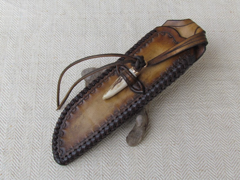

Bowie - frisch aus dem Backofen und endlich, endlich fertig ...
Stahl: O1 / 1.2510 - differentiell gehärtet
Griff: Horn (Abwurfstange aus Ungarn)
Parier: Eisen eines Kettenglieds, Bronze
Gesamtlänge: 30,5 cm / Klinge: 18,5 cm
Klingendicke: ca. 5.4 mm - im letzten Drittel getapert
Gewicht: ca. 410 g
Und hier die Lederscheide im "used style" ...
... noch zwei Fotos aus der Bauphase
