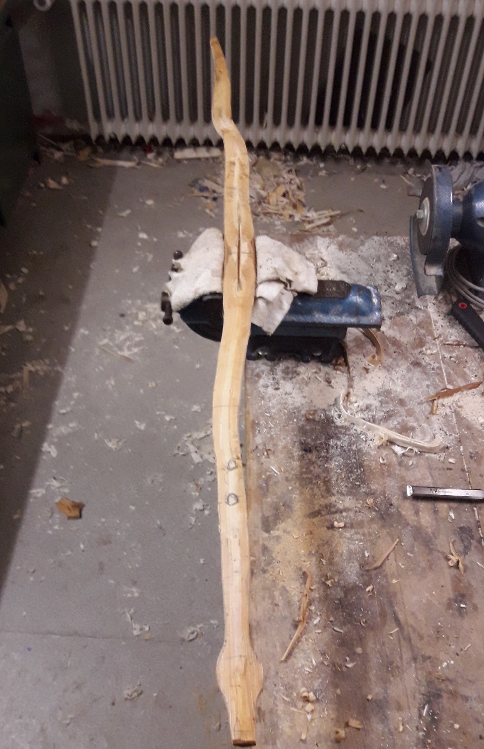

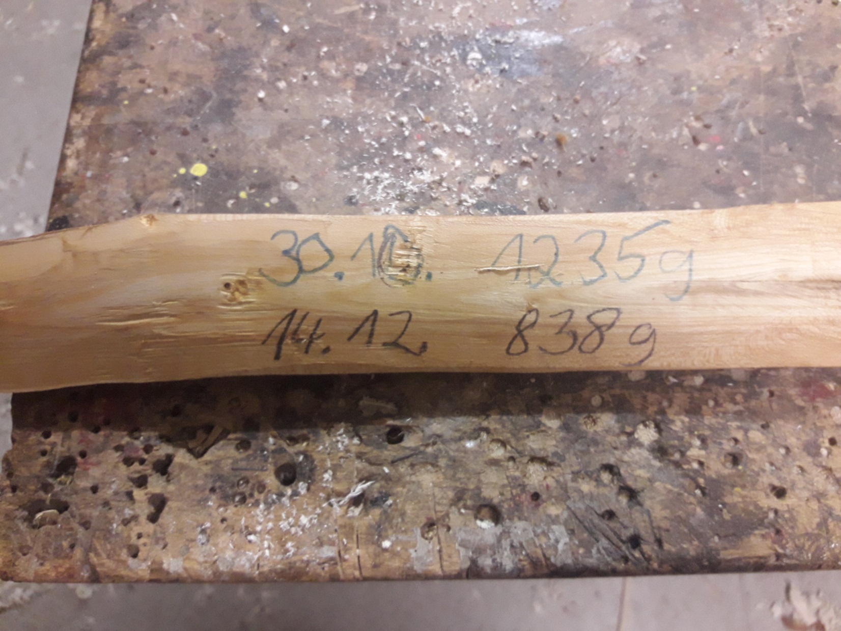

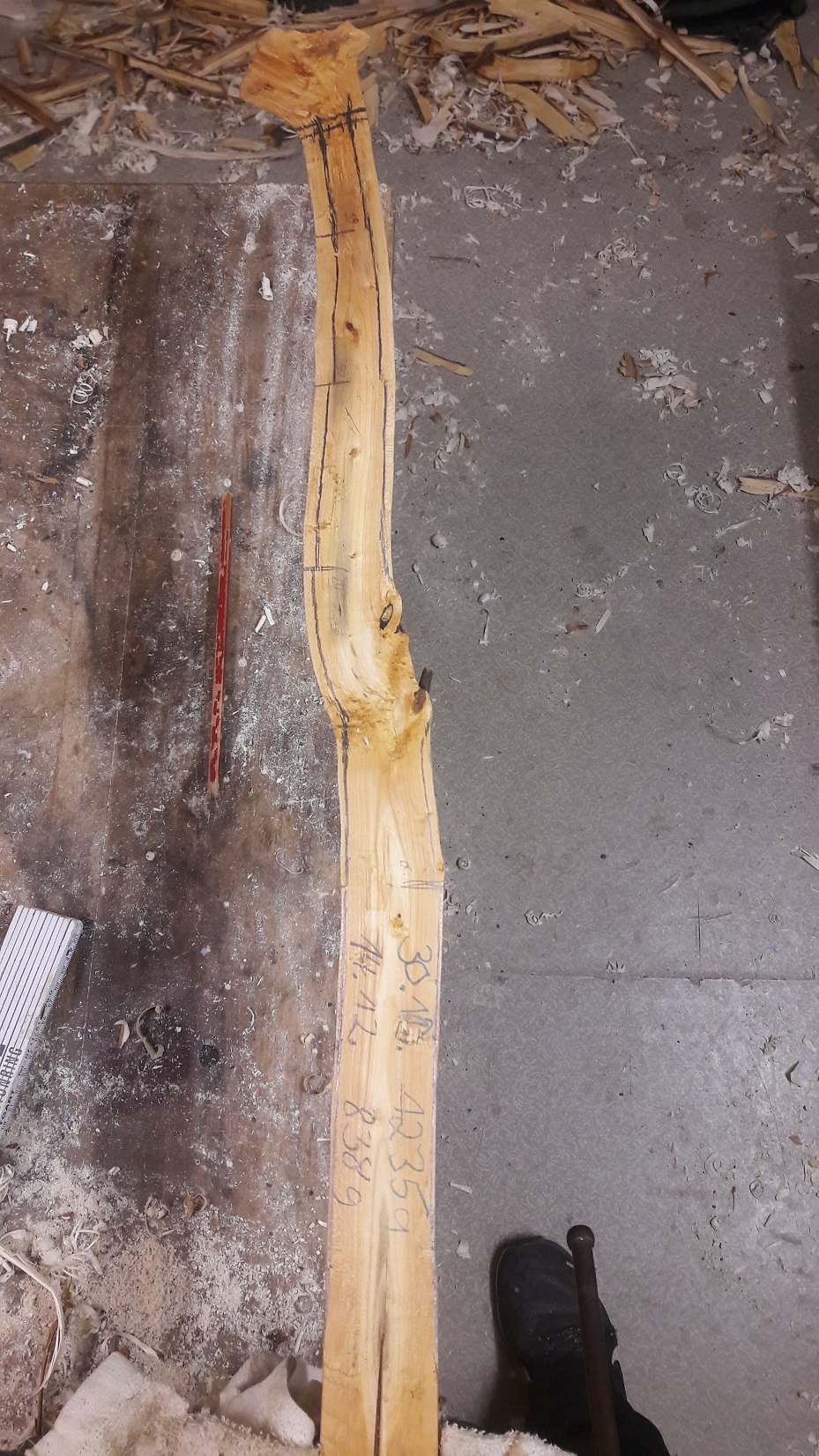

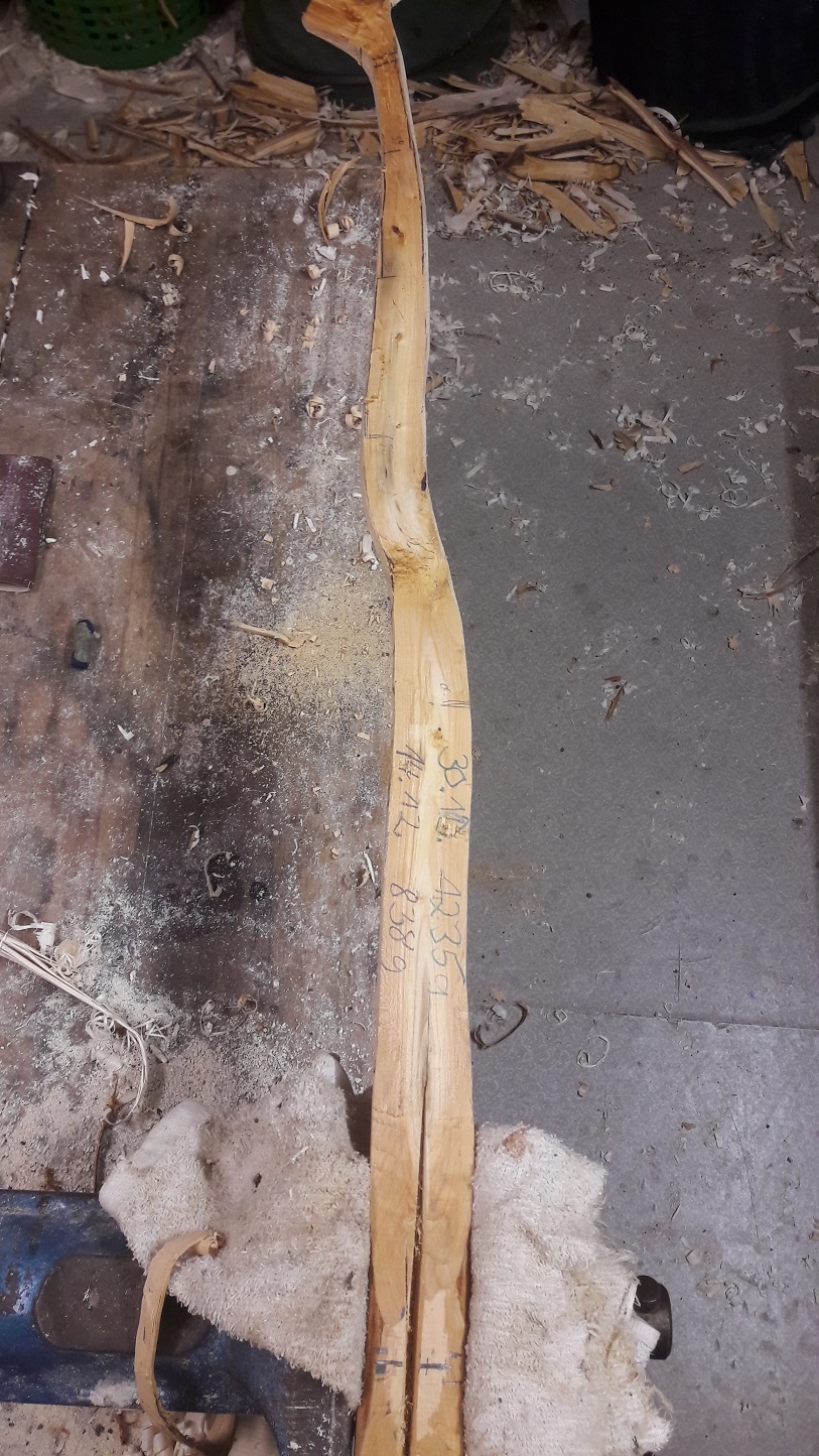

N schöna guta Morga mitnander
Weiter gehts mit meinem ersten Bögle aus Schwarzdorn.
Der Kamerad ist jetzt 1 1/2 Monate im Keller gelegen und hat schon ordentlich an Gewicht verloren.
Hier erstmal die Bilder: Sodele..Jetzt lass ich ihn glaub noch ein paar Wochen trocknen und dann gehts weiter.
Oder was habt ihr für Erfahrungen mit Schwarzdorn? Sollte der noch länger liegen?
Was meint ihr bzgl. den Problemstellen?
Ich würde mir am liebsten eine Bogen mit 50# machen aber ich glaube das packt der nicht..
Läuft wohl eher in Richtung 30#.

Servus, ja bei den Problemstellen/Astlöchern lass in breiter, und bröselige Stellen ausbohren und mit Sägemehl/Epoxy Gemisch behandeln.
Re: Schwarzdorn / Schlehe vom Fällen bis zum Bögle
Meiner Meinung nach könntest du das Ende noch weiter in die Astgabel laufen lassen als angezeichnet, wenn es dir einen Nutzen bringt (z.B. für den Sehnenverlauf oder die Gesamtlänge). Die Ameisen Stelle an der anderen Seite würde ich noch weiter sauber kratzen um zu sehen ob da Verwachsungen das angegriffene Holz überdecken oder vergammelte Stellen vorhanden sind. Innen rein kann man halt nicht schauen aber wenn es von außen gut aussieht würde ich weitermachen und auf jeden Fall breiter lassen um evtl Überraschungen auszugleichen.
P.s. Das ist nur meine Einschätzung, ich bin kein Profibogenbauer
Viel Erfolg!
Dongelong
Viel Erfolg!
Dongelong
- MrCanister123
- Beiträge: 1611
- Hat gedankt: 67 Mal
- Hat Dank erhalten: 117 Mal
@Dongelong: Das war auch ursprünglich der Plan.. Das Problem war halt dass der Sehnenverlauf dann viel zu weit rechts gewesen wäre und mir der Bogen dann wahrscheinlich beim Auszug um die Ohren geflogen wäre

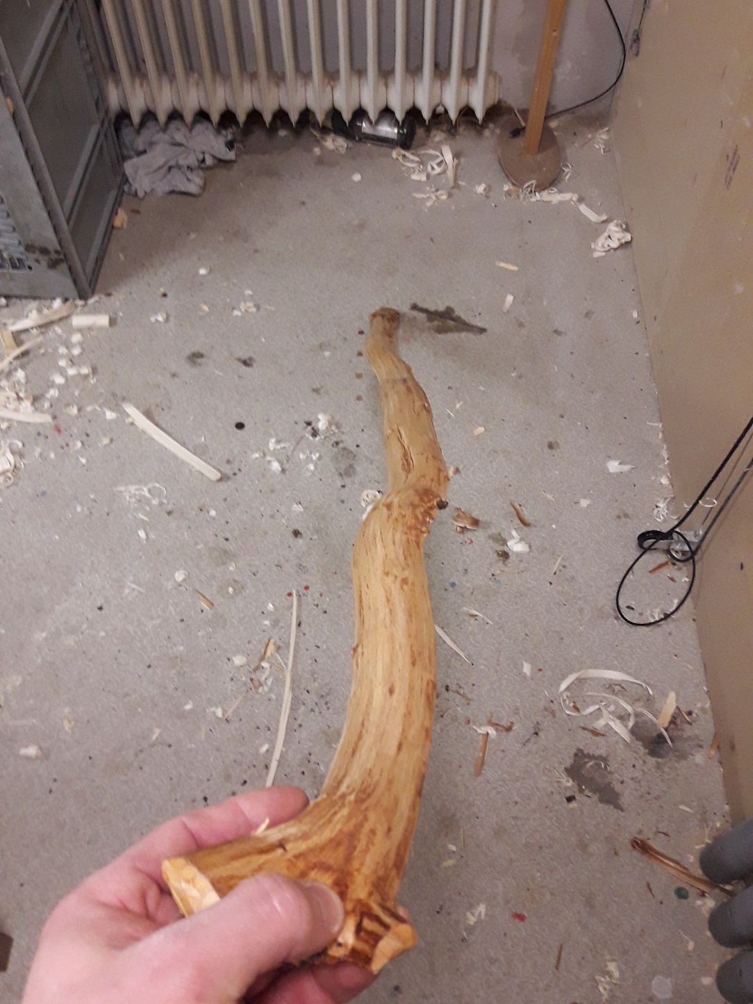

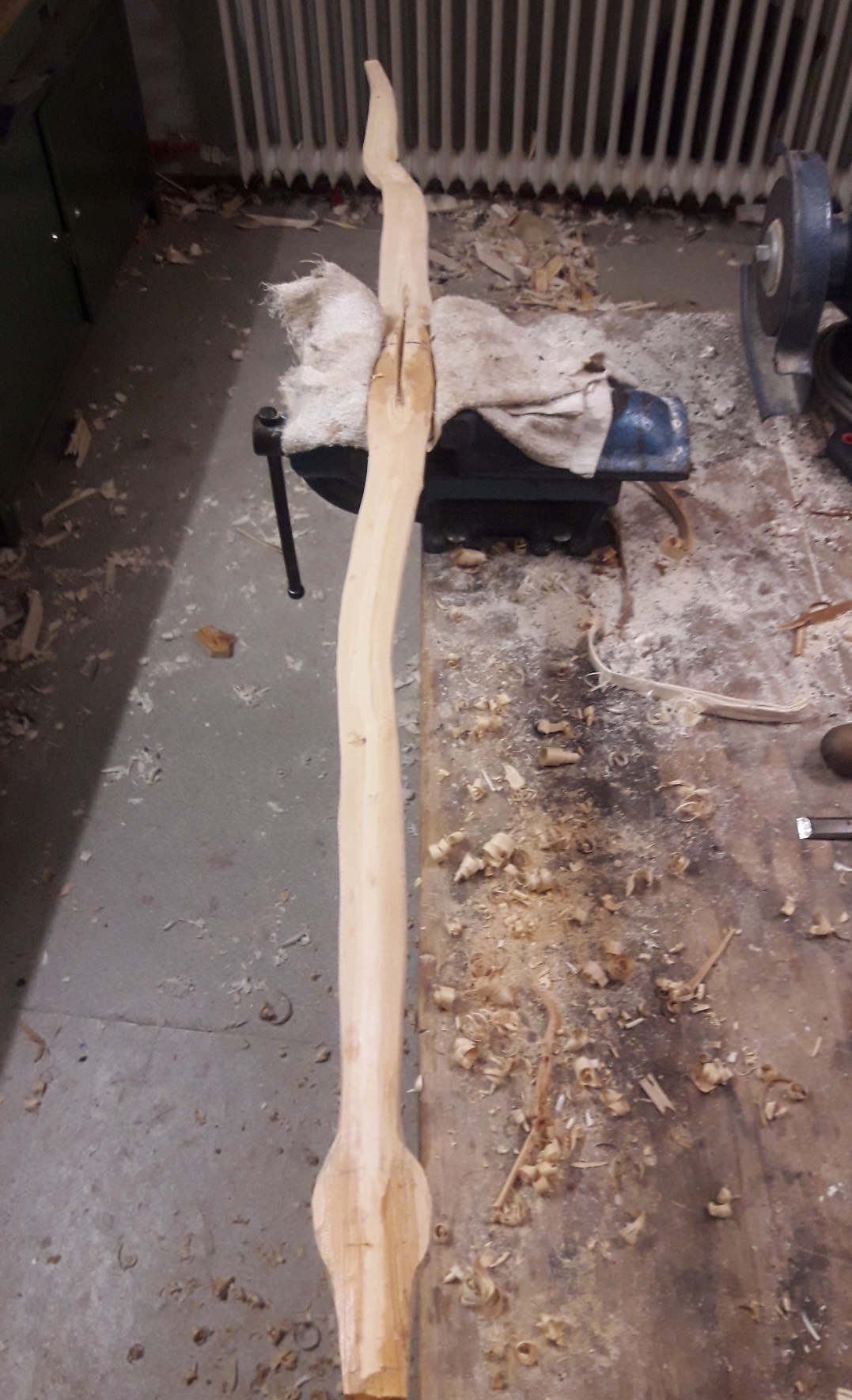

Sodele..mit dem Stave hab ich ein echtes Problem..
Seit ein paar Wochen verliert er nicht mehr an Gewicht und dann hab ich mich gestern drangewagt.
Kennt ihr das wenn ihr tillern wollt, aber das gute Stück sich richtig in der Längsachse verbiegt..
Sprich: Es würde beim Auszug um die Ohren fliegen..
Ist echt die Frage ob man daran noch weitermachen soll.
Habt ihr da Tipps?
