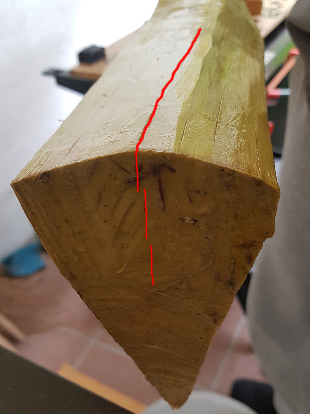

Mein 6.Bogen soll ein Osage-Recurve werden. Das Holz wurde im März 2019 in Ungarn geschlagen - im Oktober 2019 hab ich Rinde und Splint entfernt. Und da waren Trocknungsrisse :o
Vor lauter Schreck hab ich gleich die ganze bearbeitete Außenseite mit Holzleim eingestrichen, die Stirnseiten 2x.
Nun zu meinen Fragen:
* Hab ich Brennholz oder lässt sich trotz der Trocknungsrisse hier noch ein Bogen rausholen?
* Mein nächster Schritt wäre das Freilegen von dem Jahresring, und das Aufzeichnen vom Bogenprofil. Sollen die Trocknungsrisse möglichst mittig im Bogen zu liegen kommen?
* Wann ist der richtige Moment die Risse mit Kleber zu füllen?
* Welchen Kleber empfiehlt ihr und wie bekomm ich ihn möglichst weit ins Holz hinein?
Auf den Bildern anbei ist u.a. der komplette Stave zu sehen (aus mehreren Bildern zusammengestitcht). Rot markiert sind die Trocknungsrisse.

Kein Grund zur Panik! Längsrisse mit der Faser sind meist nicht problematisch. Ich würde Epoxy nehmen und das einföhnen.
Aber trag doch erstmal die Jahresringe ab, vllt . erledigt sich dein Problem dann von selbst und die Risse sind verschwunden ;)
Kein Problem, die Risse lassen sich ohne Problem mit Epoxid harz füllen. Längsrisse sind sowieso nicht so problematisch ;)
Du must nur aufpassen, dass sie nicht zu nah am Rand liegen. Wie hast du den Bogen geplant(Länge, Breite , Zuggewicht, Auszug, etc)?
Der Richtige Moment wäre, wenn der Rückenring freigelegt wurde, da eventuell einige Risse wegfallen. Du musst nur aufpassen, beim tillern können die Risse wieder auftauchen. Die Risse an den Enden erst füllen , wenn du die Recurves reingebogen hast.
Am besten Epoxidharz und kein schnelles, dann kannst du ihn mit dem Föhn erwärmen und in die Risse hinein föhnen.

Ich hatte mit einem Osagestave das gleiche Problem. Schließe mich meinen Vorrednern an.
Ich habe zuerst auf den Rückenring runter gearbeitet.
Beim Kleben habe ich den Stave um die Risse herum angewärmt und dann das Epoxit (Eule Plus Endfest 300) eingeföhnt.
Gruß Burgunder12

Geplant ist 35# bis 40# für 66" Länge (Nocke-Nocke) bei 28" Auszug. Ich vermute, das ist eh sehr großzügig dimensioniert, sodass mein Bruder mit 30" Auszug auch mal schießen kann. Vom Profil her plane ich einen Flachbogen mit vl. 32-35mm max. Breite. Griff verjüngt und abgerundet.
Der Stave hat 8-10cm Breite, wobei ich vl. 7cm nutzen könnte. Siehe auch Bild anbei.
Hoch ist er zwischen 12cm und 15cm.

Ich vermute, ihr meint keinen normalen Fön, sondern einen Heißluftfön. Mit wie viel heizt ihr da drauf? "Ankorkeln" will ich natürlich nichts, aber auch für den Kleber soll es ja nicht zu heiß werden.

In dem Fall geht auch ein normaler Foen. Dem Kleber wird zuerst zu warm.

Unbedingt normaler Fön! Epoxi hat nämlich die "lustige" Eigenschaft, dass es bei einer bestimmten Temperaturschwelle SCHLAGARTIG hart wird. Und dann geht gar nix mehr.
Tipp: Holz vor dem Auftragen des Epoxis vorwärmen!

Tach, bei diesem breiten stave wäre es zumindest eine Überlegung wert, ob man den nicht entlang des mittig liegenden Risses spaltet. Und außerdem könnte man zusätzlich überlegen, ob man nicht auch entlang eines Jahrringes einen 3 stave abspaltet.

Ich schließ mich Neumi an, bei der Breite ist für 35-40#er 2mal Fleisch dran, zumal ,wenn der Riss so schön mittig liegt. ;)
Einen Versuch wär's auf jedenfall wert, den zum Bauminneren liegendenTeil vorher entlang eines Jahrringes abzuspalten. Wenns nix wird, auch kein Problem, das Holz müsste ja sowieso weg.Selbst wenn aus dem Kernholz nur ein 25#er würde, wären es immerhin schon 3. ;D

Du verlierst am oberen seitlichen Riss gut 2cm in der Breite die müssen weg wegerm Faserverlauf. Dann würde ich den Bogen so legen das der andere fast durchgehende Riss in der Mitte des Bogens liegt.
Den Jahrring auf einen durchgehenden runterarbeiten und danach evtl noch nen schmalen Rohling Bauchseitig mit ner Bandsäge wegschneiden.

Vor 4-5 Jahren hab` ich mal für einen vermeintlichen Osage- Premiumstave 120,- € bezahlt. Angeblich aus den USA.
Der tauchten dann leider auch deutliche Risse auf. Ein paar Ringe drunter war es nur noch einer, der nicht weit ging.
Mit Sekundenkleber (Fön) und einer Zwinge ließ er sich dauerhaft schließen. War dann doch ein ganz guter Stave ...
Peter
Beiträge: 6742
Hat Dank erhalten: 189 Mal
Re: Mein erster Osagestave
Sekundenkleber ist dafuer ziemlich sch..lecht, da nicht spaltfuellend. Ich wuerd da den guten alten Uhu Plus 300 endfest nehmen. Achtung das 300 ist wichtig.
