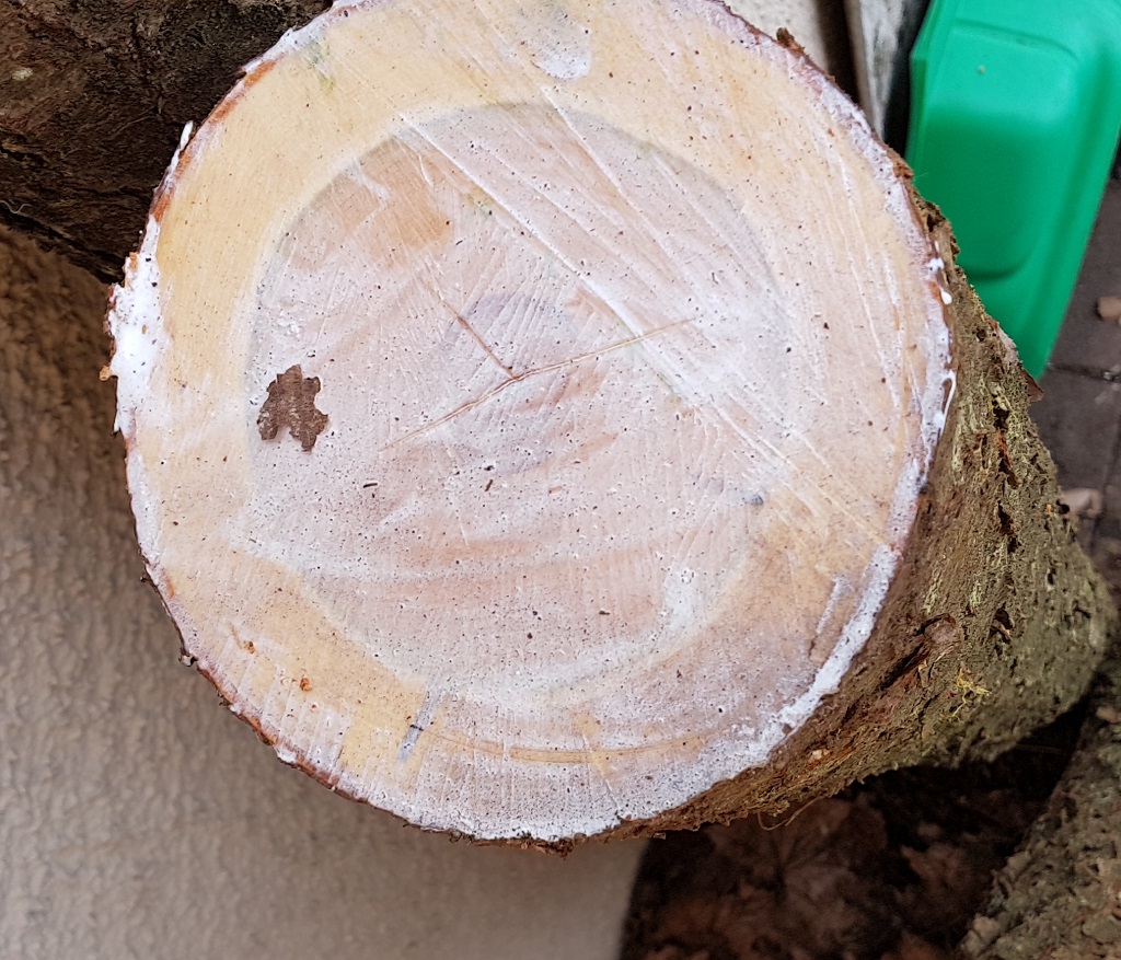

So mag ich späte Traubenkirsche (Prunus serotina). Da war tatsächlich ein Baum dabei mit einem 4,5 m langen und kerzengeradem Stamm mit lediglich einem kleinen Astloch ;D
Und noch ein schöne gerader Hasel - der wird zu schönen Backings verarbeitet
schön viel Kernholz
schön viel Kernholz
Alle Stämme mind. 210 cm

Wie die Laternenpfähle! Spitze!!

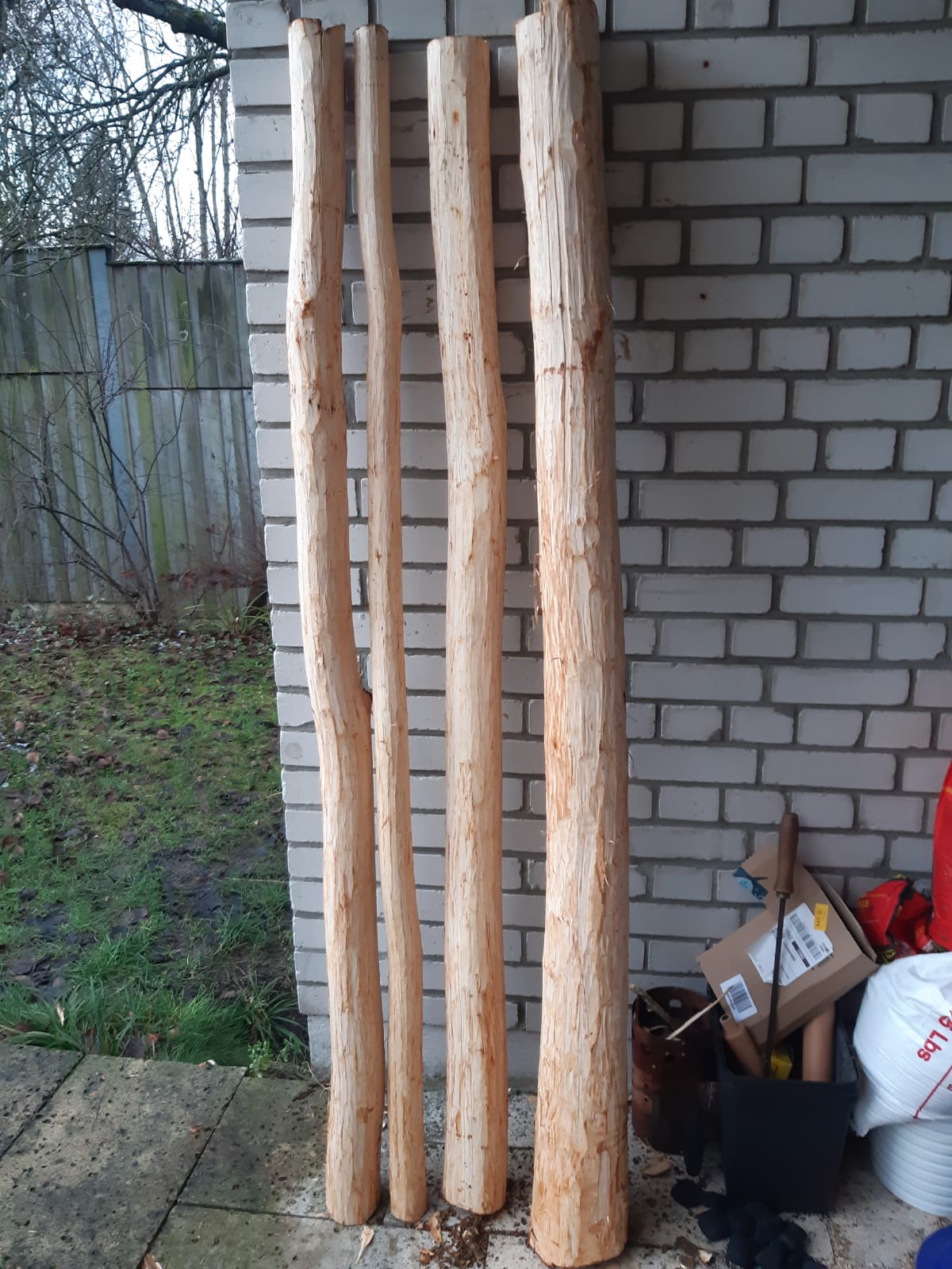

So erster Schwung Berg-Ulme für diesen Winter

Zu den Ulmen gratuliere ich mit Vergnügen.

Sieht gut aus.

Bei uns bescheiden. Die machen so viele Eschen jedes Jahr um, dass es bald schwierig wird welche zu bekommen.
@Tom super, wenn du wieder zu viel Ulme hast, nehme ich dir beim Treffen wieder welche ab. ;D . Hier auf der Schwäb. sind alle zappel Ulmen, sobald die gespalten werden habe sie sich auch schon verzogen ::)

Ich bin jetzt dann 3.5 Wochen daheim in de Semesterferien da kümmer ich mich drum
@Spanmacher
Dankefön :)
#Hieronymus
Dank dem "Falschen Weisen Stängelbecherchen" das tötet unsre Eschen... Die einzigste Möglichkeit dem entgegen zu arbeiten ist die möglichst frühzeitige Entnahme bevor das Holz nicht mehr verwertbar ist.
Ich werd meine Ulmen erstmal nur noch halbieren, und zwar nach Zugholz um einen Verzug möglichst gering zu halten. Vierteln bei Durchmesser unter 20cm BHD begünstigen glaub Krummwerden zu sehr.
Lg Tom Tom

Ich halbiere ebenfalls nur noch. Alles.

Tom Tom hat geschrieben: ↑15.12.2019, 18:24 Ich werd meine Ulmen erstmal nur noch halbieren, und zwar nach Zugholz um einen Verzug möglichst gering zu halten.
Das mache ich auch, aber trotzdem haben sie sich übel verzogen...
