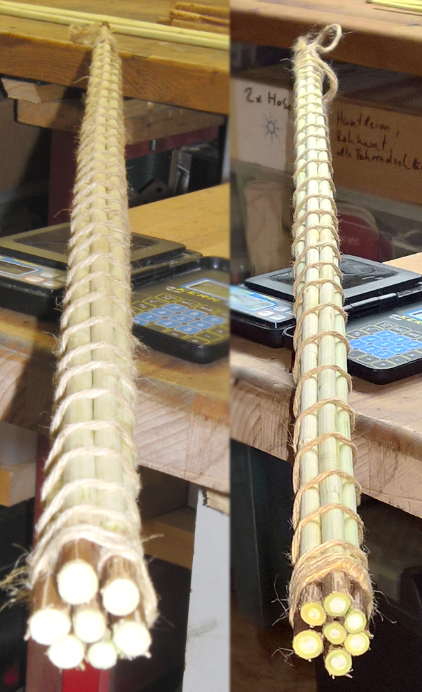

Da habt ihr beide wohl recht. (Wenn ich einem Pfeil einen 12 cm-Radius einbiege, liegt der nicht mehr am Bogen an. Außerdem schieße ich mir dann höchstens noch in den Hals
Deshalb hatte ich vor dem Trocknen mit der Flamme erhitzt, da bleibt die vorhandene Feuchte auch eher im Holz und das wirkt wie Dämpfen.
Wenn man jedoch übertreibt, was mir auch einige Male passiert ist, kann man merken, dass das Holz an der gewünschten Stelle zu trocken und damit hart wird, sich aber die benachbarten Bereiche wie Lakritze biegen lassen.
Das zweite Richten nach dem Trocknen plane ich auch mit der Spiritusflamme, weil die Hitze dort zielgerichteter einsetzbar ist.
Wie dauerhaft das dann bleibt, ist, wie du schon schriebst, an die Umgebungsbedingungen geknüpft. Die fertigen Pfeile werden sich weniger verziehen, wenn diese in einer Klimakammer gelagert und betrieben werden. Die Frage ist nun nur, wie ich eine Werkstatt und einen Parcours in einem solchen aufgezogen kriege (Mäusebogen und dergleichen fiele mir hier wieder ein)
. Aber das will ich alles nicht. auch Fichtendübel verziehen sich je nach Witterung (und bei weichem Boden auch mal vollständig) und dann werden sie einmal gerichtet (oder gesucht) und ansonsten neue Munition gebastelt.
Fotos zu den Pfeilschäften gibt's auch neue:
werden wir noch in ein bis zwei Wochen sehen... oder eher nicht, weil ich keine Vergleichsgruppe gebastelt habe.

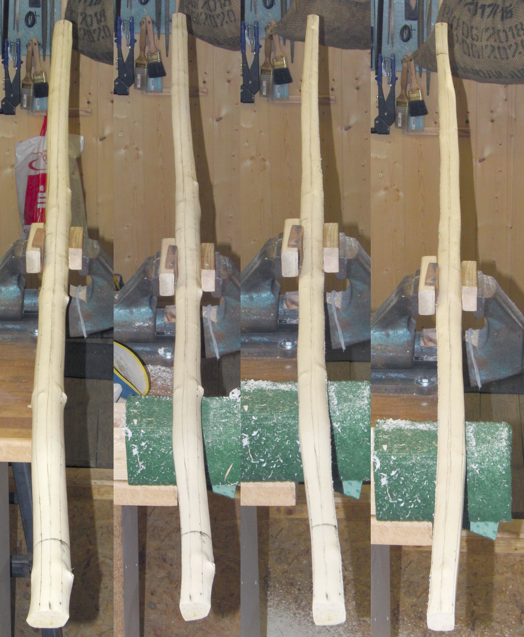

Zwischendurch habe ich dem Stave die Rückenlinie aufgemalt: Die verwendeten Werkzeuge hierfür waren Schraubstock, kleine Nägel, Hammer, Mittenwicklungsgarn und ein Bleistift.

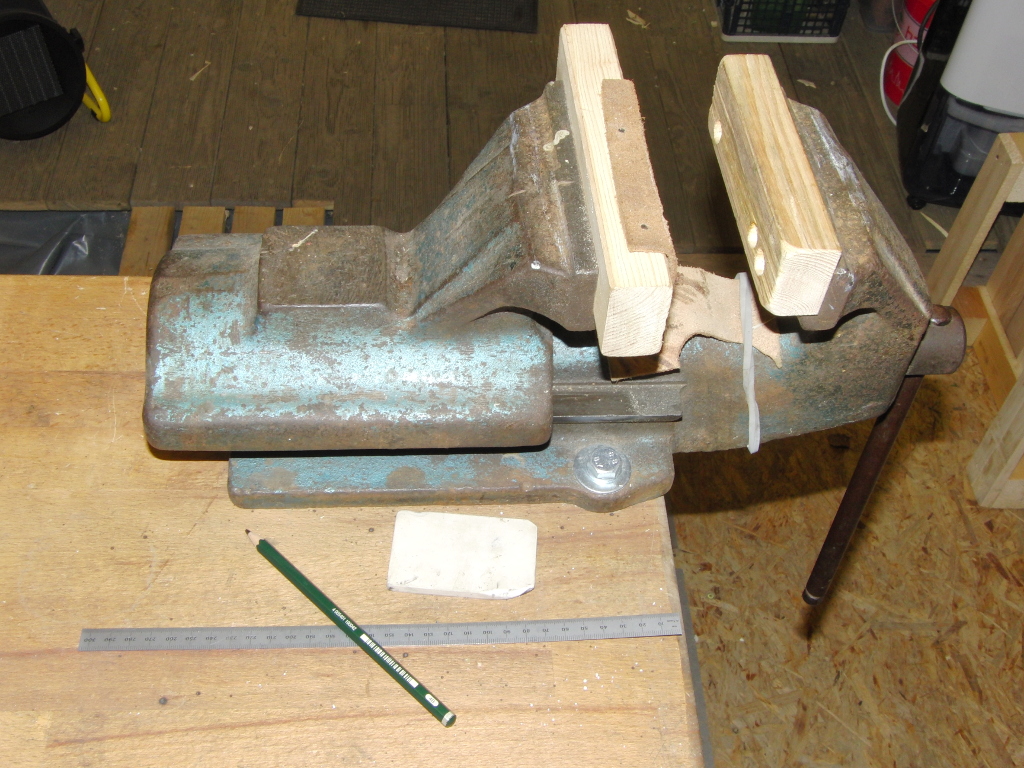

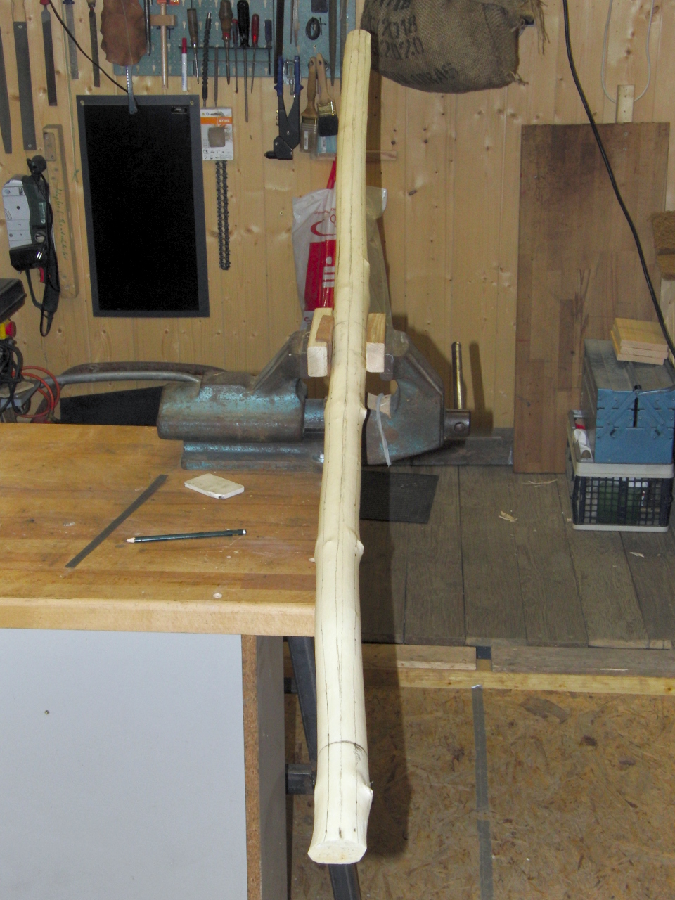

Gestern Abend habe ich es wieder in die Werkstatt geschafft und mit Schraubstock, flexiblem Stahllineal, 4B Bleistift und Radiergummi den Breitenverlauf des Bogens markiert.
Auf den Bildern habe ich dann gesehen, dass sich der Reflex noch verstärkt hat.

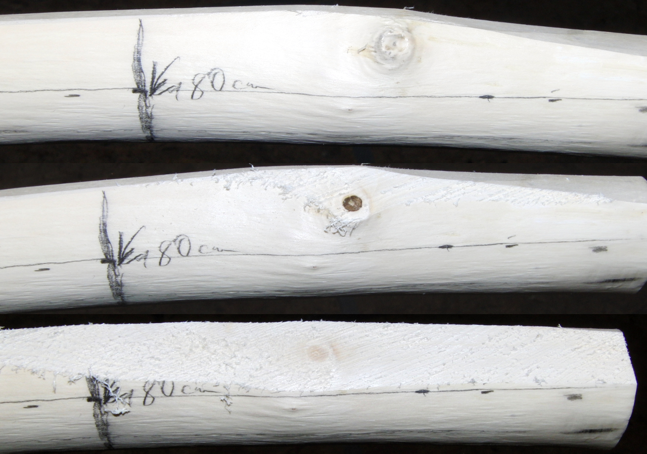

Heute Mittag habe ich mit meinem Lieblingswerkzeug, einer Sägeraspel, die Breite ausgearbeitet.

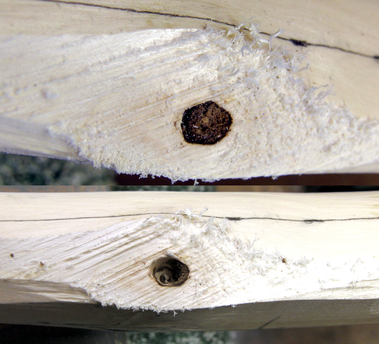

Der Rohling hat in jedem Wurfarm einen ungünstig gelegenen Totast im Biegebereich. Im weiteren Verlauf werde ich diesen wohl mit einem hierauf dressierten großen nachtaktiven Waldvogel auf den Pelz rücken
Wenn ich kein allzu hohes Zuggewicht anstrebe, wird das nach Korrektur schon halten...

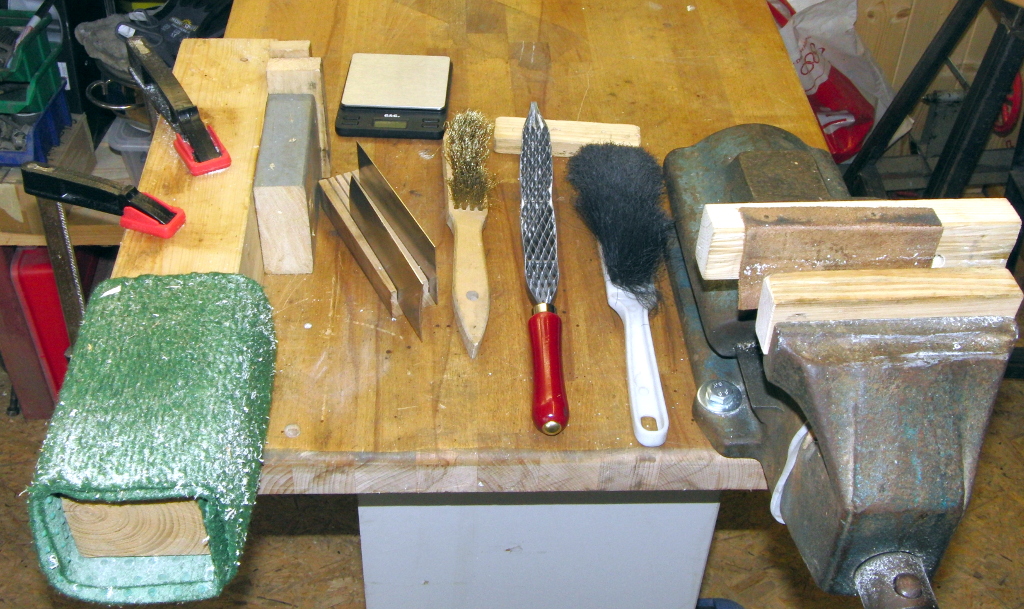

Die verwendeten Werkzeuge waren heute Schraubstock, Schraubzwingen, Sägeraspel, Messingdrahtbürste zum Reinigen der Raspel, Ziehklingen, Besen und Waage.
Der Rohling brachte heute schließlich noch 1245 g auf die Waage.

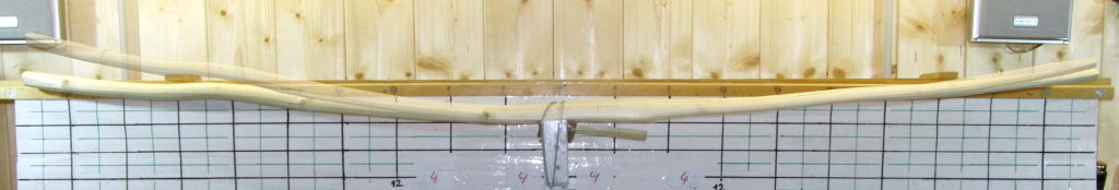

Am Abend wollte ich die Stärke markieren und mit dem Bodentiller beginnen, bin im Kampf mit dem inneren Schweinehund nach sechs Runden auf den Boden gegangen und wurde ausgezählt...
