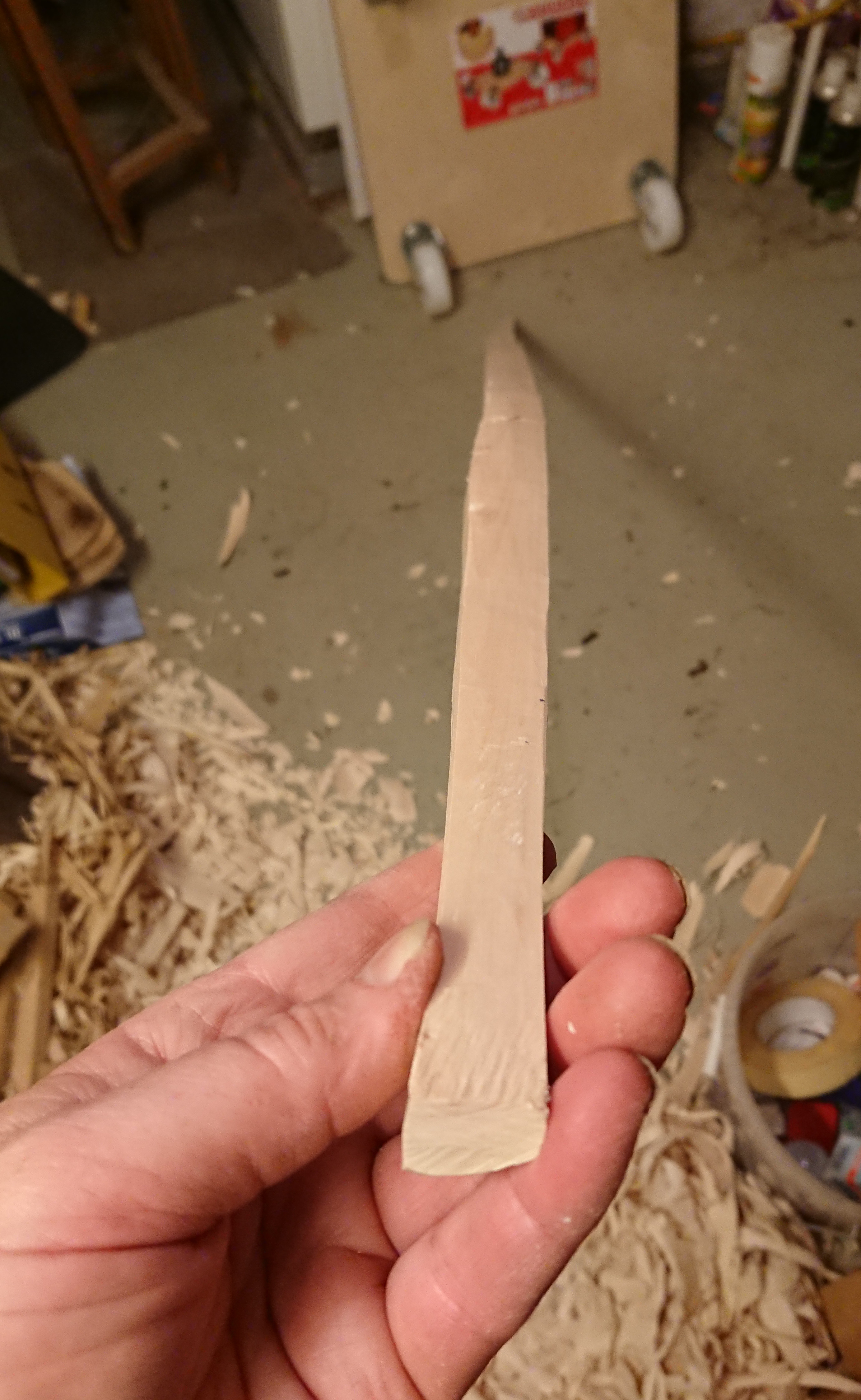

Zum Drehwuchs: Aeste anschauen. Die sind normal immer 90° zu denen im Stockwerk vorher (wechselstaendig). Wenn nicht: Drehwurgs. An sich waer der net schlimm, nur dir verdreht's den Stave beim Trocknen und bei Hartriegel hilft Einspannen oder hinterher Daempfen nicht.

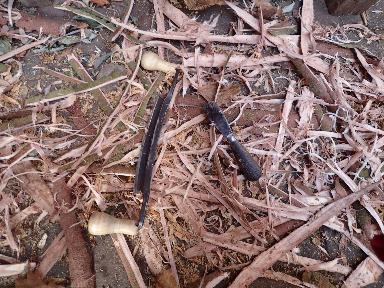

Zum Ziehmesser: Ob gerade oder gebogen ist Geschmackssache, aber eins, das wie das fotografierte aus einem vollen Flachmaterial ist, hat mehr Wiederstand. Die geschiedeten mit duenner Schneide und dicken Ruecken gehen leichter durchs Holz weil der Span nicht so lang am Eisen anliegt. Ich versuch die Tage mal eins von meinen zu fotografieren...
Edit: Da sieht man eigentlich ganz gut was ich meine: download/file.php?id=109727&mode=view

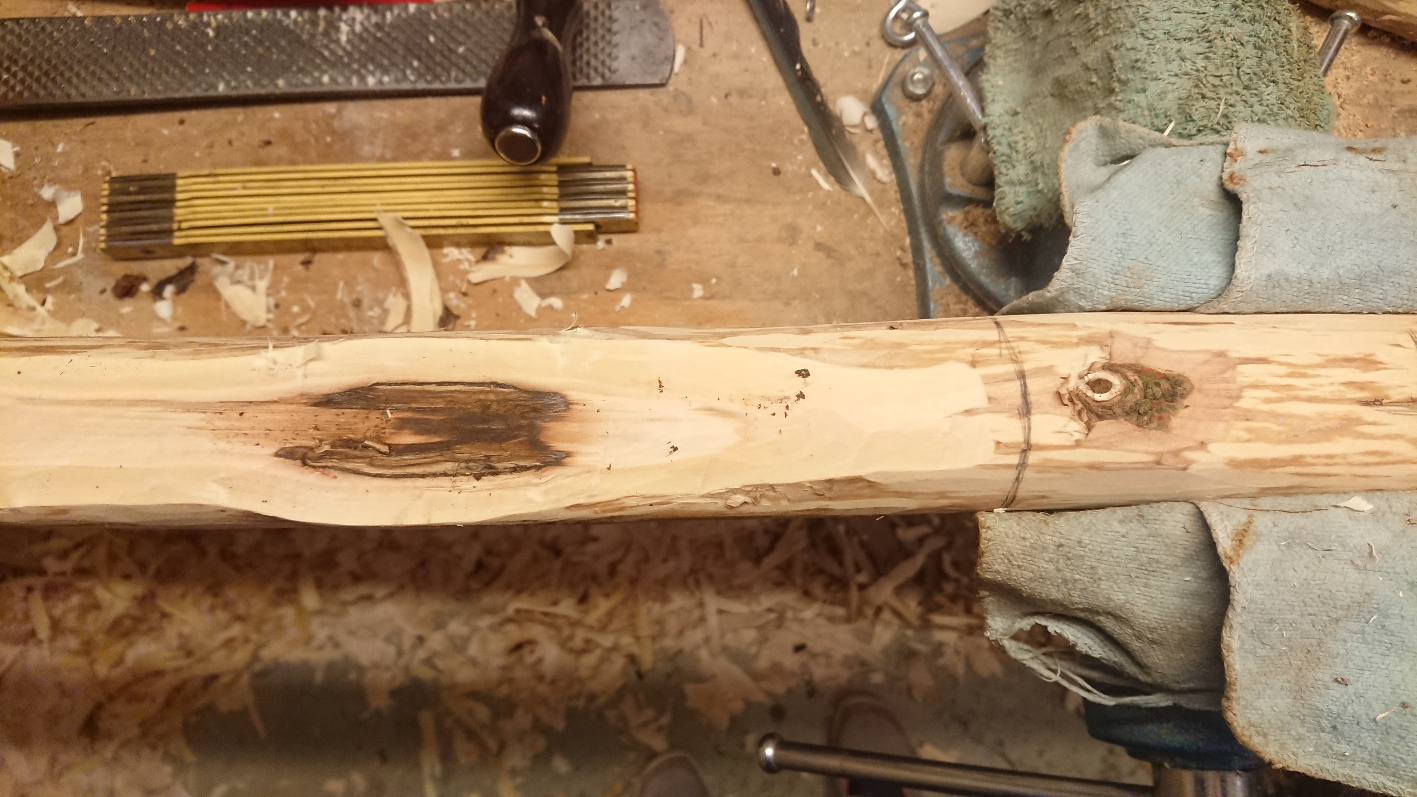

Die paar Äste, die dran sind, stehen einigermaßen 90° zu denen darüber/darunter. Die Rupferei war hauptsächlich an einer Stelle entlang, an der einer der beiden dicken Astknubbel war. Ich vermute, dass es von daher kommt.
Ziehzmesser brauch ich wirklich gescheite. Im April ist wieder Bogenmesse auf Burg Stettenfels, da war letztes Mal einer, der geschmiedete Ziehmesser und Behaubeilchen verkauft hat. Ich hatte nur nicht mehr genug Geld, um was zu kaufen. Aber diesjahr klappt das.
Habe heute vormittag die andere Seite auf den Markkanal herunter gearbeitet, diesmal ohne großes Gerupfe.

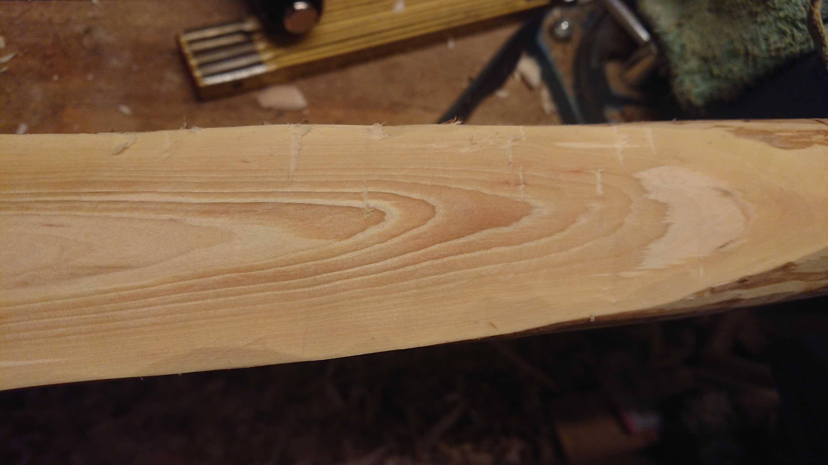

Kleiner Schreck am Morgen beim Wegschneiden des zweiten Astknubbels, die Faulstelle war aber dann doch nur ein paar Millimeter tief: Schade, dass die Farbe nicht bleibt:

Schau mal wegen Ziehmesser bei ebay. Wenn sie ned schon zu viel runtergeschliffen sind kriegst da oft echt gute fuer wenig Geld. Meine 2 kleineren (das grosse ist vom meinem Opa) hab ich fuer so 15,- Euro rum gekauft

Diese krautigen Fehlstellen sind normal, Hartriegel überwächst auch schwere Beschädigungen meist recht schnell und kommentarlos, wird halt dann etwas dicker.
die Überraschung kommt dann später.
Nen reinen Flachbogen würde ich persönlich nicht daraus machen, lass ihn lieber dicker, als gewohnt und mach ihn etwas schmaler dafür. Ist halt ein schweres Holz , das Druck und Zug sehr gut verträgt -- ach, weißt Du ja selber, was ich Dir erzähl,

Ja, überraschen tut er mich. Jetzt mit der Tatsache, dass der zweite Astknubbel doch tiefer geht als erhofft. Aber ich habe immer noch jede Menge Holz und kann den Bogen weiter von der Schadstelle weg legen ... Im Griffbereich hat sich, ausgehend von einem Ästchen, ein Riss gebildet. Wie tief der geht, weiß ich noch nicht.Diese krautigen Fehlstellen sind normal, Hartriegel überwächst auch schwere Beschädigungen meist recht schnell und kommentarlos, wird halt dann etwas dicker.die Überraschung kommt dann später.
... das wird es dann wohl werden.Nen reinen Flachbogen würde ich persönlich nicht daraus machen, lass ihn lieber dicker, als gewohnt und mach ihn etwas schmaler dafür.
Ehrlich gesagt wußte ich das nicht.Ist halt ein schweres Holz , das Druck und Zug sehr gut verträgt -- ach, weißt Du ja selber, was ich Dir erzähl,

Der Gammel sieht hoechst unschoen aus. Ich hoffe du hast da noch Platz.

Nb sieht das Ganze auf deinen letzten beiden Fotos eigentlich ziemlich gut aus,die meisten Problemstellen liegen aus meiner Sicht eher seitlich und fallen dann eh weg.

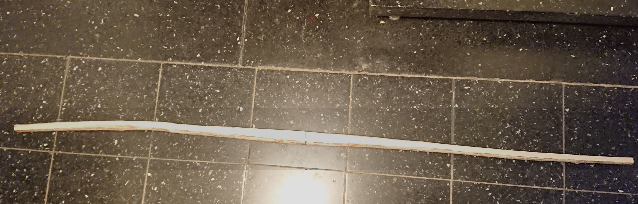

Ich habe heute wieder einen Haufen Späne gemacht und den Stave um einiges verschlankt. Die Gammelstelle ist weg, bislang ist nichts gerissen oder sonst irgendwas passiert.
Nur die leichte S-Form und der Reflex am einen Ende zwingen mich ein wenig zum langsam arbeiten, ich möchte ja nicht schon jetzt was vergurken.

Hi,Sanne,
Sieht gut aus ohne den Gammel

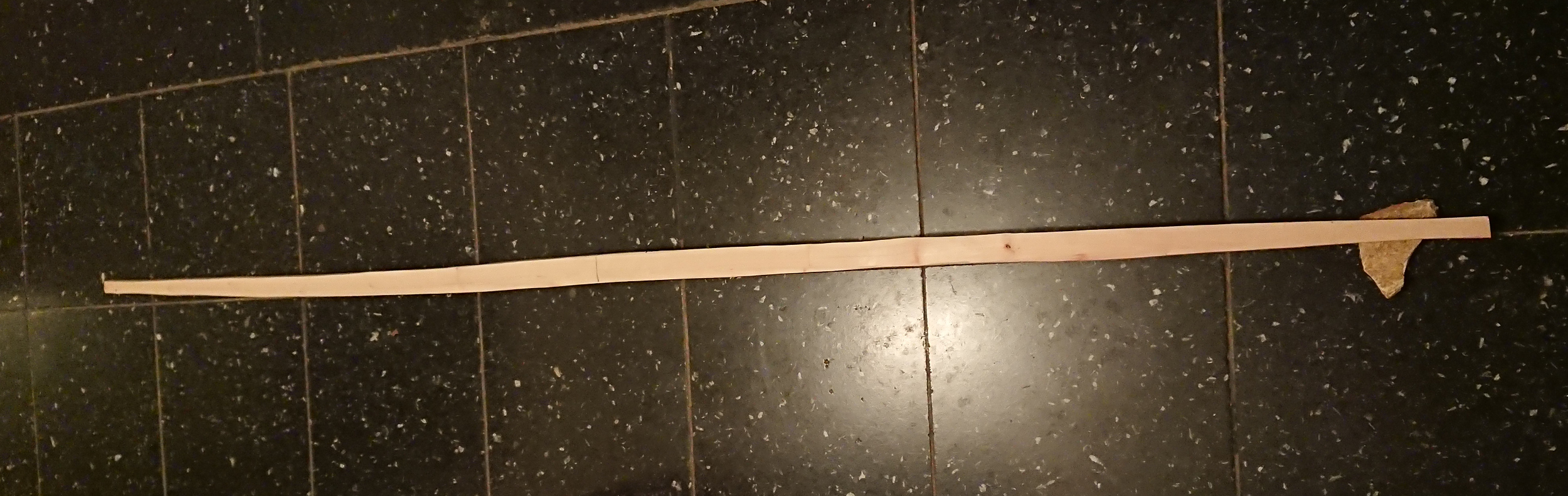

Ich habe auch noch ein Stück weiter gearbeitet.
Griff ist jetzt 30 x 30 mm, Tips 12 x 10 mm. Den Griff werde ich in der Breite nicht mehr abnehmen, da ich von schmalen Griffen Probleme mit dem Druckpunkt im Handballen bekomme.
Im Standtiller fängt der Bogen an, sich ein klein wenig zu biegen, aber er ist immer noch ein ziemliches Kaliber. Ich hoffe, dass ich unter der Woche noch weiter arbeiten kann. Nächstes Wochenende bin ich auf einem Workshop, das heißt, mir fehlt ein komplettes Wochenende.

Der ist ja schon fast Fertig! Noch ein bißchen anspitzen und abrunden, ein wenig Tiller. ..
Und bin immer noch neidisch auf dieses schöne Stück.

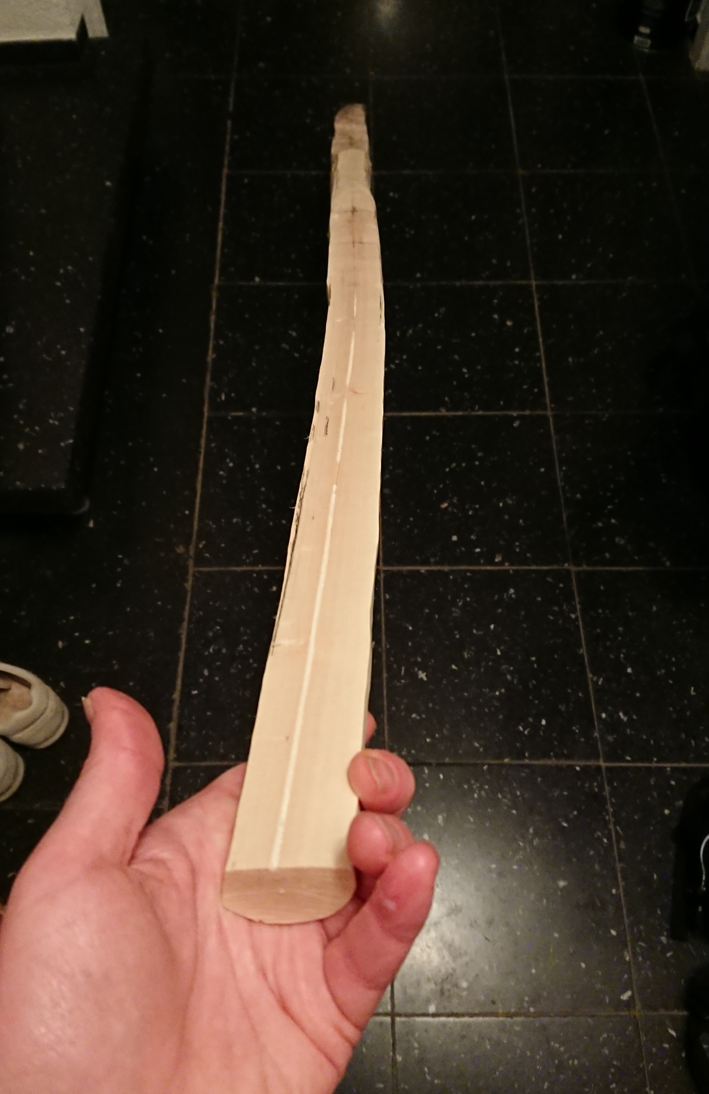

Schön wärs. Mir wird immer mehr klar, warum das Holz "HARTriegel" heißt.
Heute abend habe ich versucht, da noch ein wenig mehr Biegung hinein zu bekommen. Erste Versuche mit einer Spannschnur sehen zumindest nicht so ganz schlecht aus (leider kein Beweisfoto bis jetzt). Die "normale" Seite biegt sich zwar leicht, aber einigermaßen gleichmäßig. Die reflexe Seite lässt sich immerhin über "Normalnull" hinaus leicht in die richtige Richtung biegen. Ich hoffe, ich schaffe es diese Woche noch bis zum ersten Aufspannen auf Standhöhe.

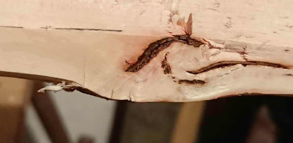

Auf dem Foto sieht man einen kleinen Ast. Was mach ich mit dem? Ignorieren? Rauspopeln und kleben?

Re: Saplingbow 12, Sanne, Hartriegel
Servus,
bei Ästen,
am Besten,
wie immer,
etwas mehr Holz lassen.
