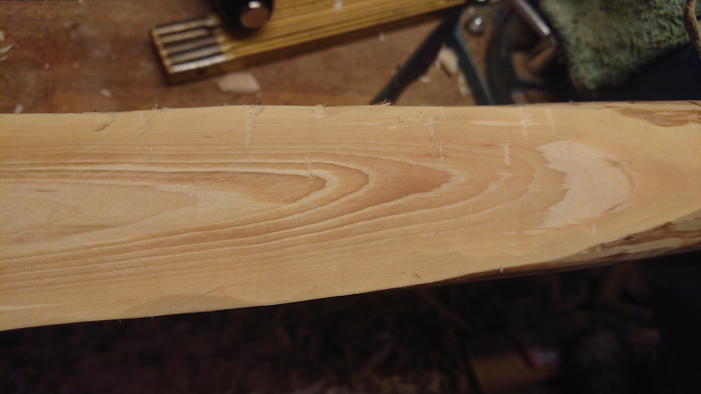

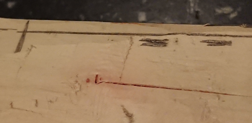

Die paar Äste, die dran sind, stehen einigermaßen 90° zu denen darüber/darunter. Die Rupferei war hauptsächlich an einer Stelle entlang, an der einer der beiden dicken Astknubbel war. Ich vermute, dass es von daher kommt.
Ziehzmesser brauch ich wirklich gescheite. Im April ist wieder Bogenmesse auf Burg Stettenfels, da war letztes Mal einer, der geschmiedete Ziehmesser und Behaubeilchen verkauft hat. Ich hatte nur nicht mehr genug Geld, um was zu kaufen. Aber diesjahr klappt das.
Habe heute vormittag die andere Seite auf den Markkanal herunter gearbeitet, diesmal ohne großes Gerupfe.

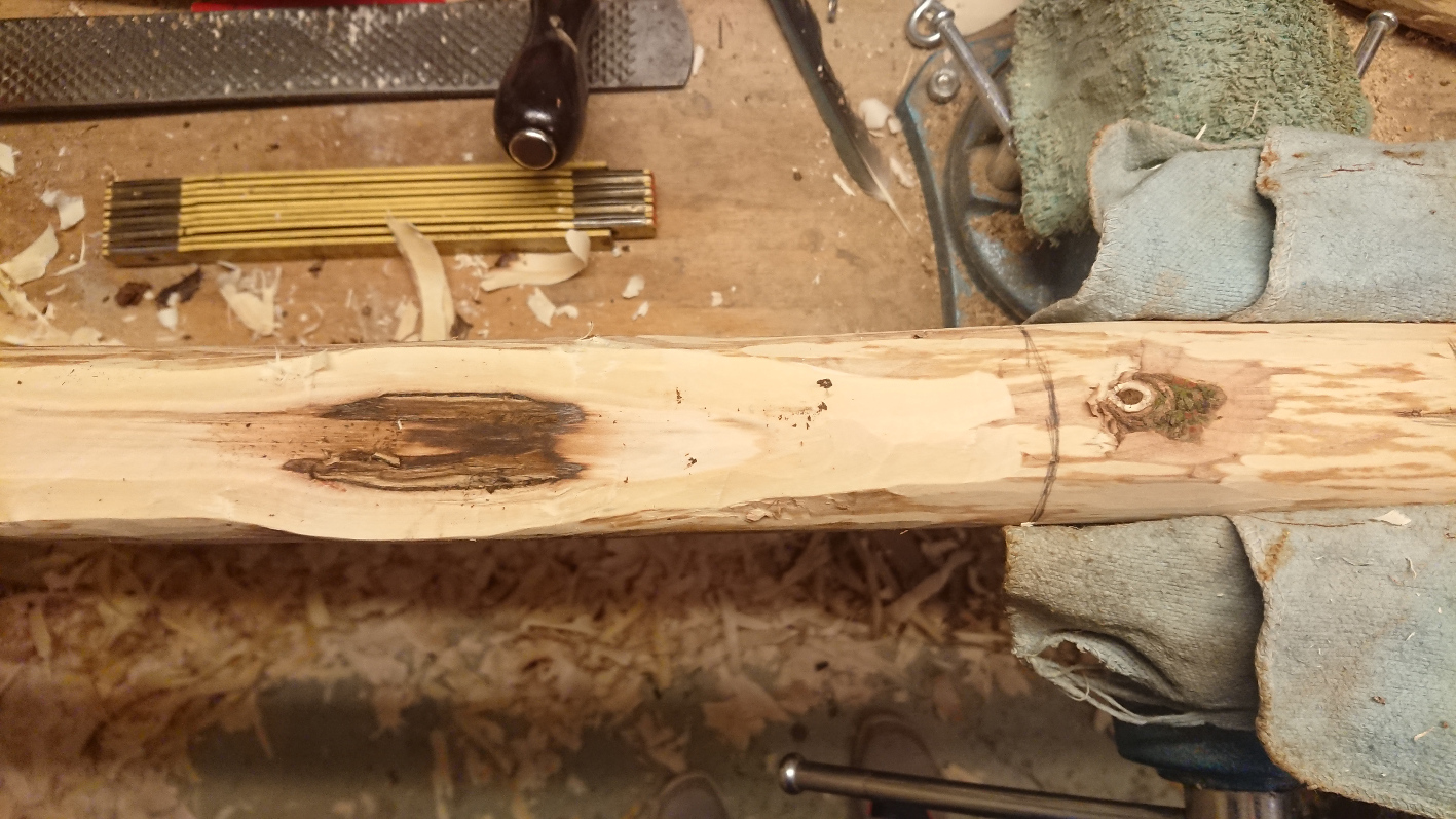

Kleiner Schreck am Morgen beim Wegschneiden des zweiten Astknubbels, die Faulstelle war aber dann doch nur ein paar Millimeter tief: Schade, dass die Farbe nicht bleibt:

HI,Sanne,
erstmal Gratulation zu diesem Sahnestück Hartriegel.
Ich bin erstmal neidisch.
Diese krautigen Fehlstellen sind normal, Hartriegel überwächst auch schwere Beschädigungen meist recht schnell und kommentarlos, wird halt dann etwas dicker.
die Überraschung kommt dann später.
Nen reinen Flachbogen würde ich persönlich nicht daraus machen, lass ihn lieber dicker, als gewohnt und mach ihn etwas schmaler dafür. Ist halt ein schweres Holz , das Druck und Zug sehr gut verträgt -- ach, weißt Du ja selber, was ich Dir erzähl,

Ja, überraschen tut er mich. Jetzt mit der Tatsache, dass der zweite Astknubbel doch tiefer geht als erhofft. Aber ich habe immer noch jede Menge Holz und kann den Bogen weiter von der Schadstelle weg legen ... Im Griffbereich hat sich, ausgehend von einem Ästchen, ein Riss gebildet. Wie tief der geht, weiß ich noch nicht.Diese krautigen Fehlstellen sind normal, Hartriegel überwächst auch schwere Beschädigungen meist recht schnell und kommentarlos, wird halt dann etwas dicker.die Überraschung kommt dann später.
... das wird es dann wohl werden.Nen reinen Flachbogen würde ich persönlich nicht daraus machen, lass ihn lieber dicker, als gewohnt und mach ihn etwas schmaler dafür.
Ehrlich gesagt wußte ich das nicht.Ist halt ein schweres Holz , das Druck und Zug sehr gut verträgt -- ach, weißt Du ja selber, was ich Dir erzähl,

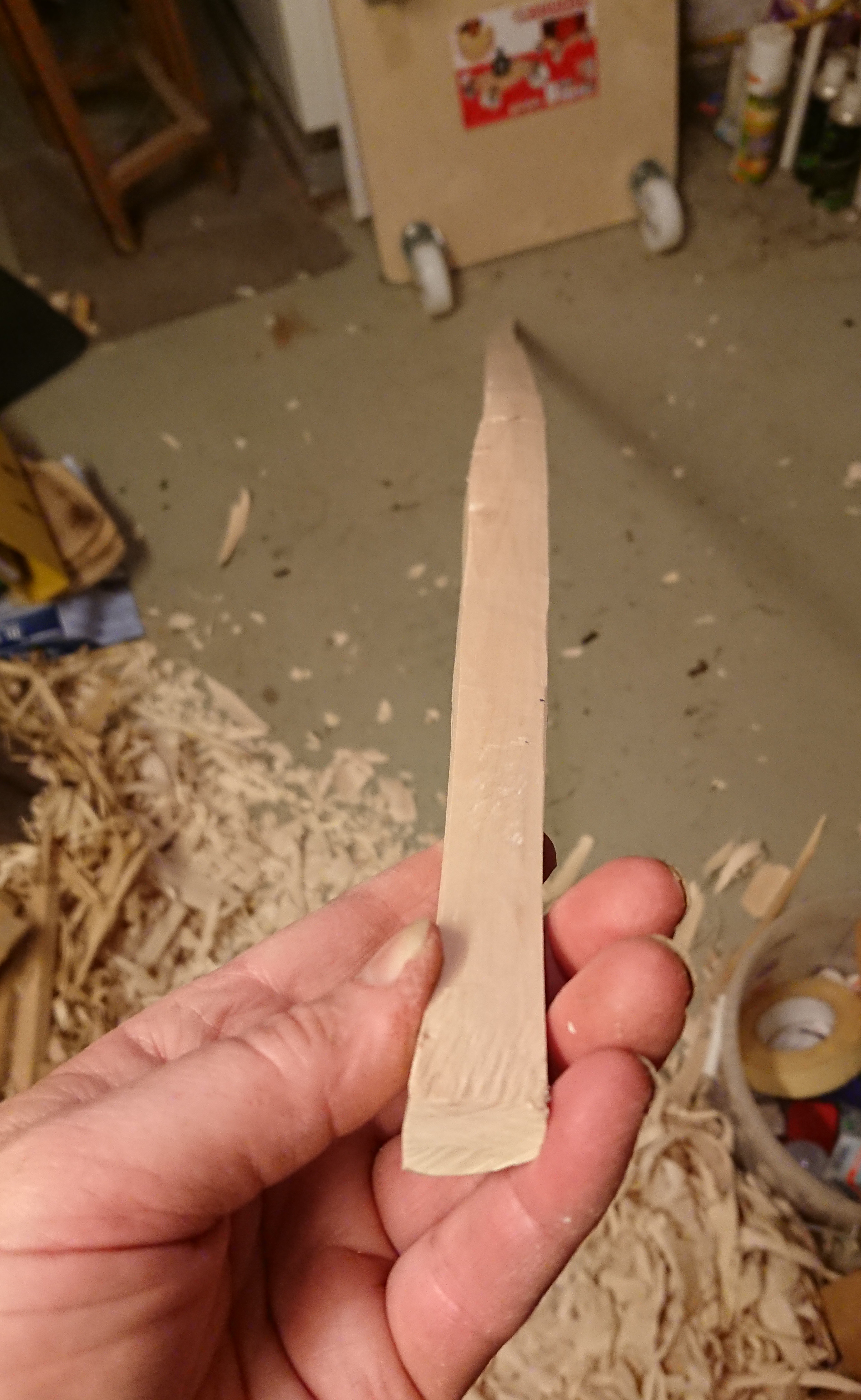

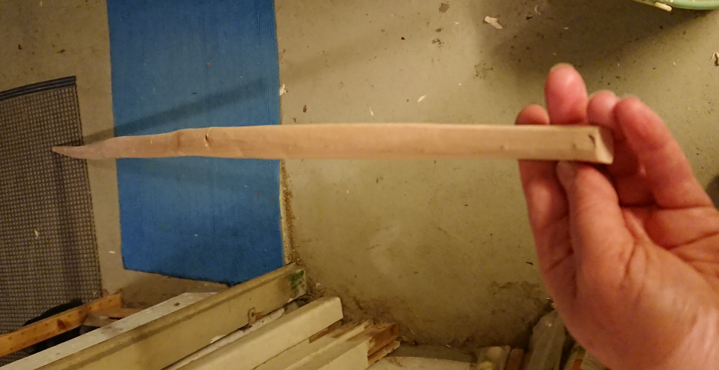

Noch zwei nicht so wirklich aussagekräftige Fotos:
Re: Saplingbow 12, Sanne, Hartriegel
Der Gammel sieht hoechst unschoen aus. Ich hoffe du hast da noch Platz.

War etwas gedankenlos von mir, war schon ziemlich platt vom Tag. Was ich meinte, da Du eher unzimperliche Zuggewichte ziehst, die Versuchung groß ist, bei so einem fetten Stück einen starken Hartriegel-Flachbogen zu bauen. In diese Falle bin ich vorletztes Jahr gefallen.
63#-Hartriegelflachbogen in 185cm Länge. Naja, der kloppt brutal auf bis zu 20-30m schwere Pfeile >50g, danach geht ihm die Luft aus, leichtere Pfeile tun auch keine Abhilfe, da er als Flachbogen einfach ein zu hohes Eigengewicht hat und dann die Geschwindigkeit fehlt.Ich hätte ihn lieber 2-3mm dicker lassen sollen und 1-2cm schmaler bauen, das wär deutlich effektiver geworden.
Nb sieht das Ganze auf deinen letzten beiden Fotos eigentlich ziemlich gut aus,die meisten Problemstellen liegen aus meiner Sicht eher seitlich und fallen dann eh weg.

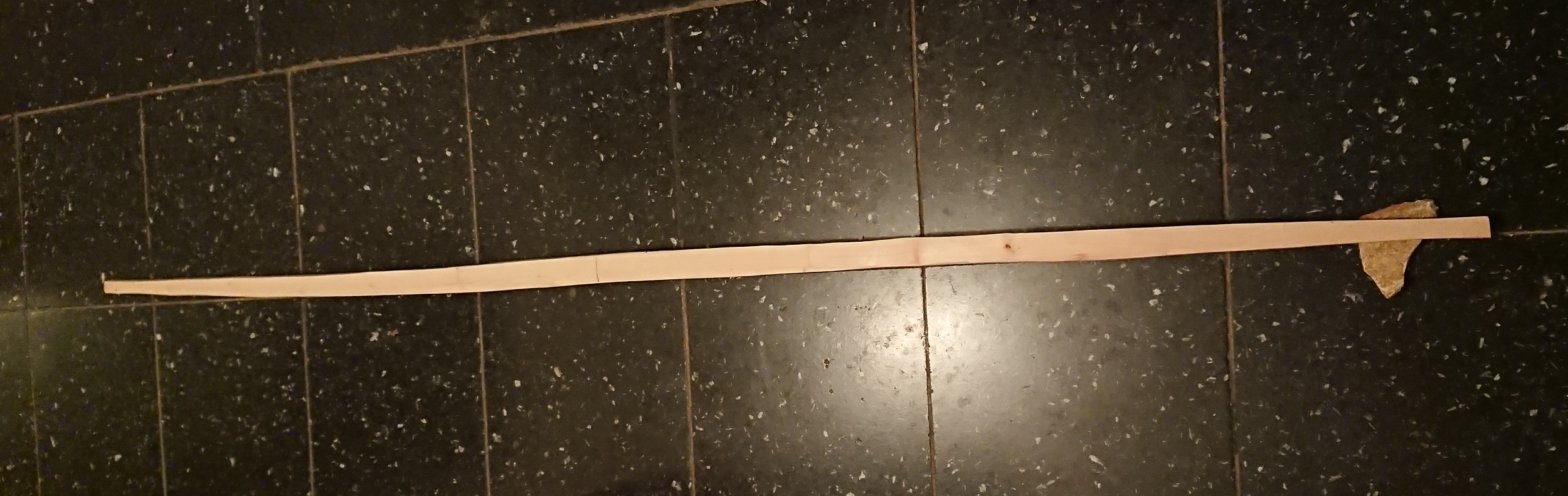

Ich habe heute wieder einen Haufen Späne gemacht und den Stave um einiges verschlankt. Die Gammelstelle ist weg, bislang ist nichts gerissen oder sonst irgendwas passiert.
Nur die leichte S-Form und der Reflex am einen Ende zwingen mich ein wenig zum langsam arbeiten, ich möchte ja nicht schon jetzt was vergurken.

Sieht gut aus ohne den Gammel

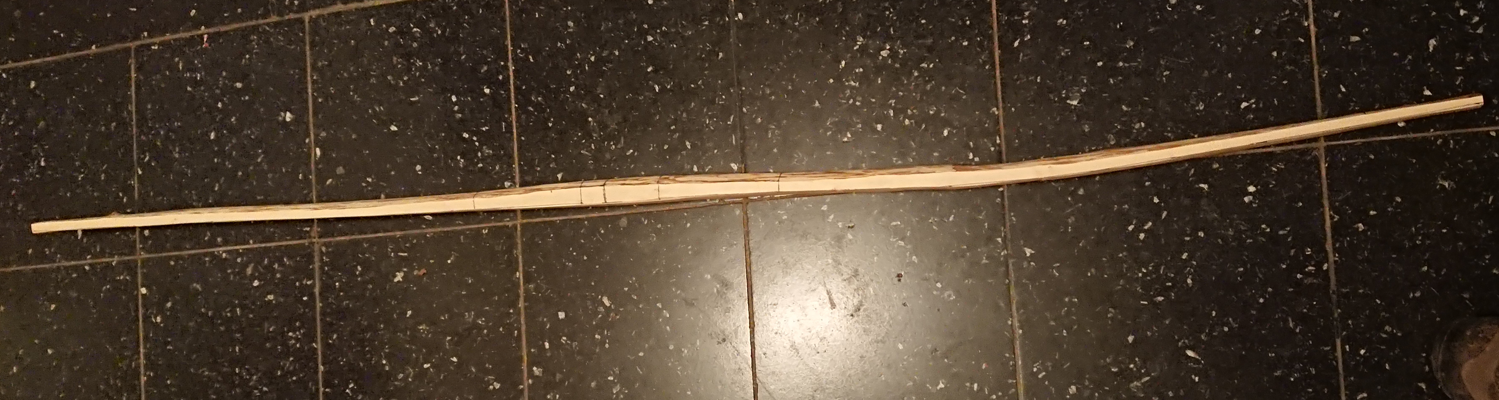

Ich habe auch noch ein Stück weiter gearbeitet.
Griff ist jetzt 30 x 30 mm, Tips 12 x 10 mm. Den Griff werde ich in der Breite nicht mehr abnehmen, da ich von schmalen Griffen Probleme mit dem Druckpunkt im Handballen bekomme.
Im Standtiller fängt der Bogen an, sich ein klein wenig zu biegen, aber er ist immer noch ein ziemliches Kaliber. Ich hoffe, dass ich unter der Woche noch weiter arbeiten kann. Nächstes Wochenende bin ich auf einem Workshop, das heißt, mir fehlt ein komplettes Wochenende.

Der ist ja schon fast Fertig! Noch ein bißchen anspitzen und abrunden, ein wenig Tiller. ..
Und bin immer noch neidisch auf dieses schöne Stück.

Heute abend habe ich versucht, da noch ein wenig mehr Biegung hinein zu bekommen. Erste Versuche mit einer Spannschnur sehen zumindest nicht so ganz schlecht aus (leider kein Beweisfoto bis jetzt). Die "normale" Seite biegt sich zwar leicht, aber einigermaßen gleichmäßig. Die reflexe Seite lässt sich immerhin über "Normalnull" hinaus leicht in die richtige Richtung biegen. Ich hoffe, ich schaffe es diese Woche noch bis zum ersten Aufspannen auf Standhöhe.
Auf dem Foto sieht man einen kleinen Ast. Was mach ich mit dem? Ignorieren? Rauspopeln und kleben?
Edit: fast hätt ich es schon wieder vergessen.
Bisher verwendetes Werkzeug: Schraubstock, Ziehmesser, Hufraspel, Schweifhobel, Anschlagwinkel mit cm und Zoll-Skala
- Beiträge: 6179
- Hat gedankt: 67 Mal
- Hat Dank erhalten: 213 Mal
Servus,
bei Ästen,
am Besten,
wie immer,
etwas mehr Holz lassen.
