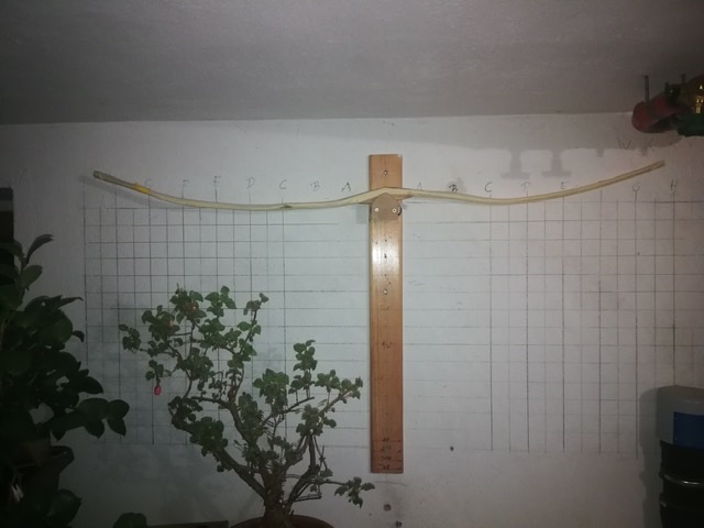

Servus, brauche wieder einmal euren Rat, beim Bodentillern meines Pfaffenhüttchens hat es öfters gekracht so wie wenn der Bogen bricht, hab aber keine Risse gesehen.
Der Bogen hat noch viel Bast drauf, kann das die Ursache sein?

Das ist der Bast der kracht

Ok danke wollte ihn schon thermisch verwerten, der knackt echt grausam der Bast ;D

Ja, das hatte ich bei meinem ersten Bogen, einem Hasel-ELB, auch. Da war bis relativ zum Endfinish hin noch recht viel Bast drauf. Als ich ihn das erste mal probeweise etwas weiter ausgezogen habe, hat es zweimal so laut geknackt, dass ich den Bogen (jetzt wird‘s ein wenig peinlich) hingeschmissen und rumgeschrien habe... :D Da hatte ich ja noch überhaupt gar keinen Plan vom Bogenbau, also war ich fest davon überzeugt, dass er an min. zwei Stellen angebrochen war. Ich konnte allerdings die gerissenen Stellen im Bast finden.
Dein Rohling sieht aber klasse aus - quasi ein „geborener“ Angularbogen. Den würde ich auf jeden Fall fertig machen.

Hallo Thomas,
es gibt bei deinem Bogen zwei Stellen, die etwas schwierig sind, da da der Bogen am meisten arbeiten muss. (rot markiert).
Ich würde ihn erst so vortillern , dass die Arme sich sauber abrollen zu einer Linie(siehe grün). Danach kannst du ihn auf Standhöhe aufspannen. Ich würde ihn auf 1,65cm kürzen, das reicht locker bei deinem Auszug.(da hast du noch genug platz um nochmals zu kürzen). Danach musst du nur noch die Wurfarme leicht ihn Biegung bringen (siehe PDF).
Ich hoffe ich konnte dir ein wenig helfen.... und mach auf jeden Fall weiter ;)

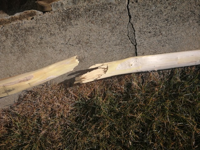

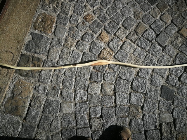

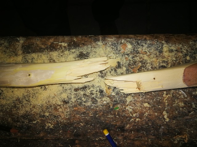

Servus, zu spät bei der linken Seite rote Markierung ist er plötzlich kollabiert, ich hatte schon 12 Pfeile geschossen. Linker WA knapp nach der Mitte ist er gebrochen, ich denke Pfaffenhüttchen ist nicht mein Favorit.

Und auch hier wieder diese gelbe Farbe am Rücken.
