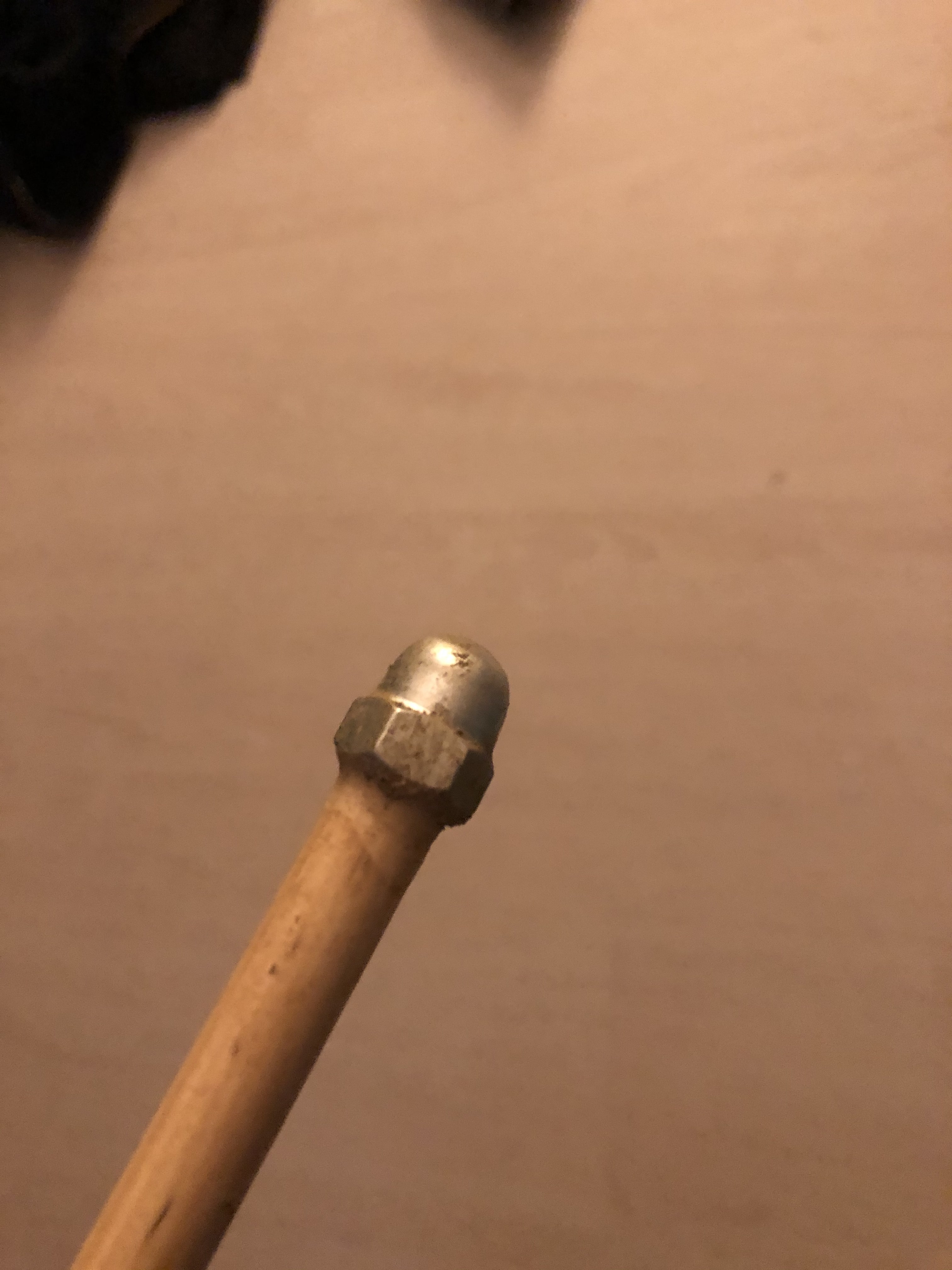

Also, was heißt schon Spitze?
![grinsend ;D](./images/smilies/grin.gif)
Das sind M8-Schraubkappen, auch vom Obi. Ganz zu Anfang gings mir nur darum, ein bisschen Gewicht auf den Pfeil zu kriegen. M8 hat gut gepasst und bis jetzt in jeder Lebenslage geklappt. Meine Obi-Blunts
Aber auch da habe ich schon die Bogensport-Welt in den Blick genommen und werde demnächst Spitzen in 100 und 125 Grain bestellen. Die 100-er sollten ja auch bei der Spine-Frage hilfreich sein.
![IMG_1238-min.JPG (995.1 KiB) 1960 mal betrachtet IMG_1238-min.JPG](./download/file.php?id=111185&t=1&sid=e4a9fb1978549ace4ed8b959d2dc33d7)
- 126-Grain-Obi-Blunt. Nur bedingt panzerbrechend, aber wirklich sehr schöne Löcher in geschichtetem Karton.
