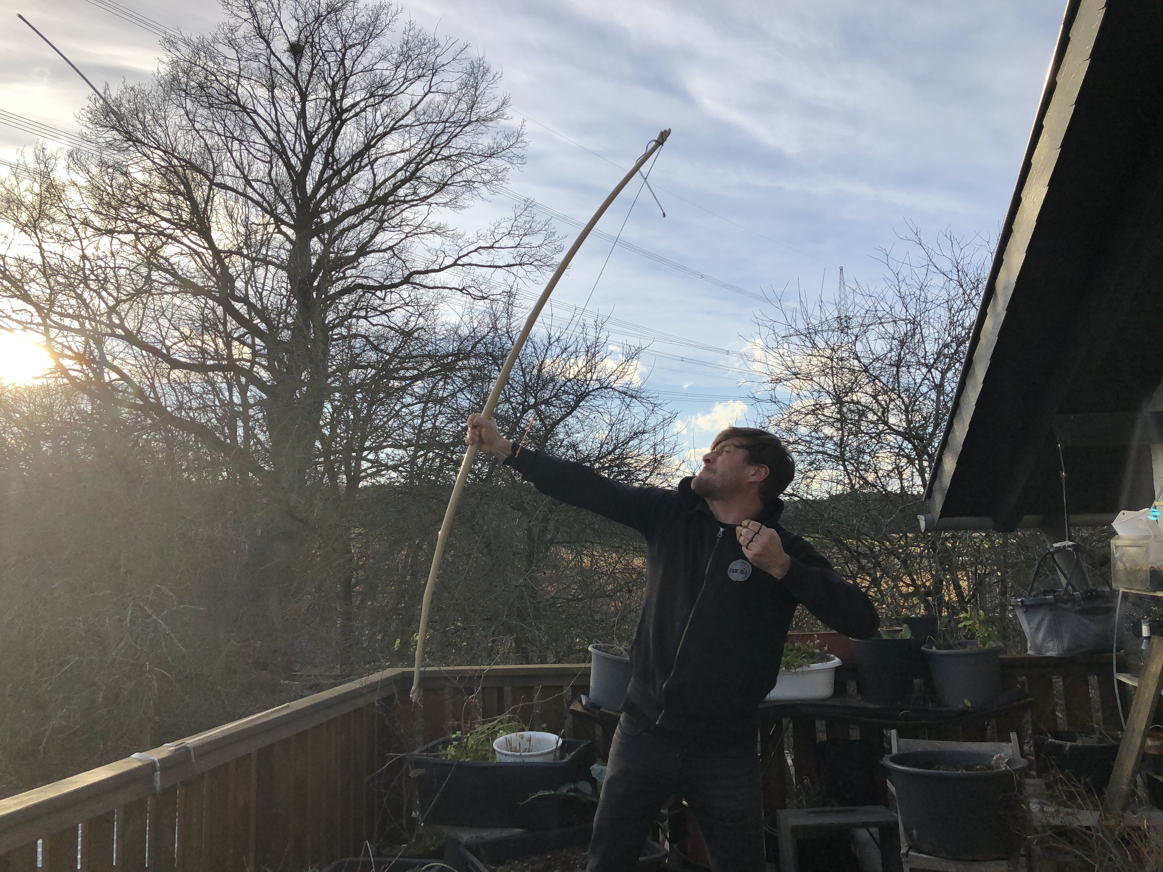

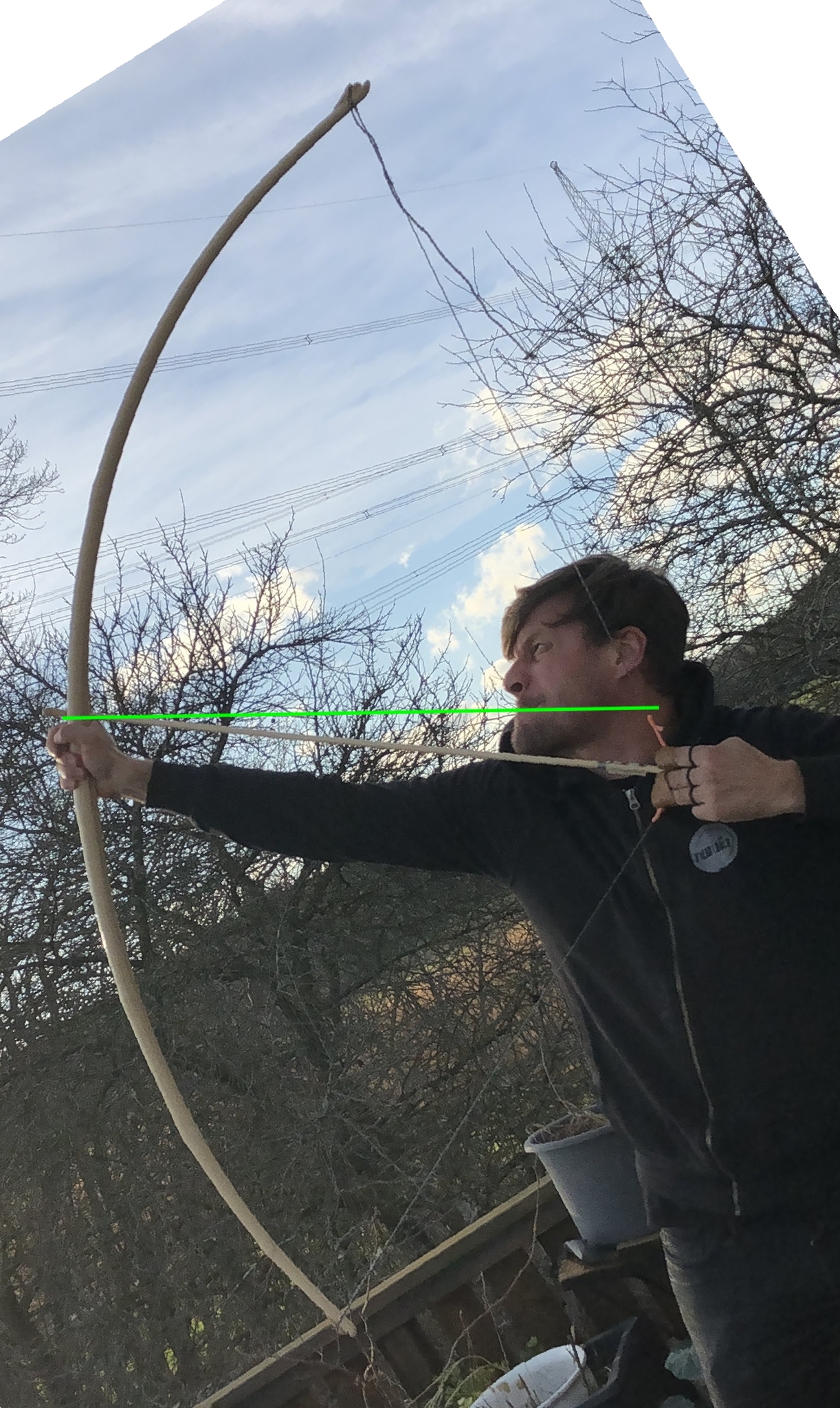

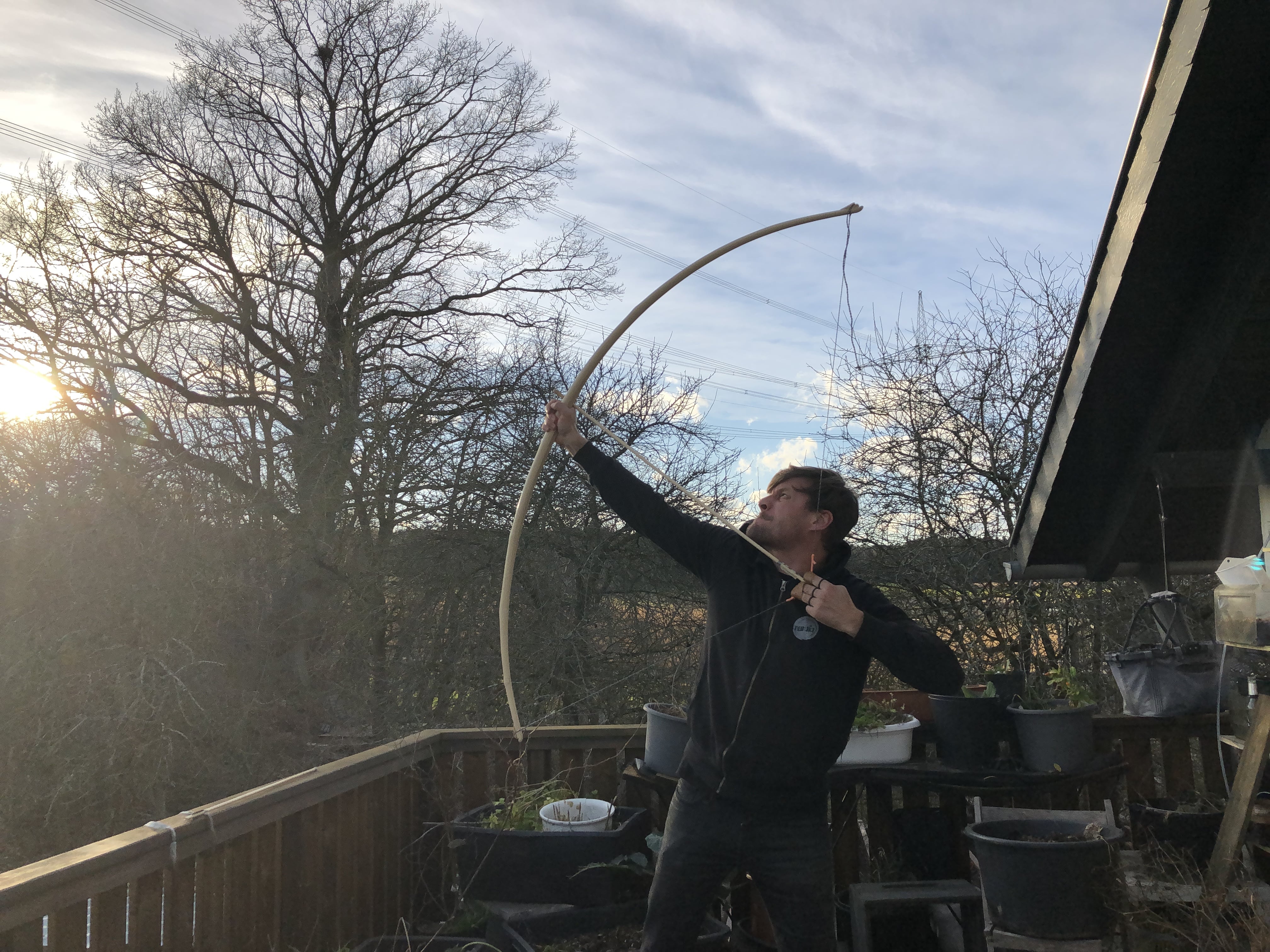

Ursprünglich hatte ich mich heute mit der Auszugslänge beschäftigt. Zu dem Zweck die Frau beauftragt, ein paar Bilder von der Seite zu machen. Und dann festgestellt, dass ich die Sache mit dem Nockpunkt ganz schön schwierig finde. Neumi hatte mich letztens schon mal drauf aufmerksam gemacht, dass ich zu tief einnocke. Ich hab versucht, das korrigieren. Und dann diese beiden Bilder heute gesehen, und jetzt habe ich wieder jede Menge Fragen. (Was für mich okay ist, weil ich unterhalte mich auch einfach gern übers Bogenschießen, und wenns Euch nervt, werdet Ihr schon Bescheid sagen. Macht meine Frau auch so :) ).
Wer reitet so spät...
Jedenfalls finde ich den Nockpunkt im Auszugsbild betrachtet gar nicht sooo schlimm weit unten. Was der Pfeil aber im zweiten Bild veranstaltet, das gefällt mir gar nicht. Der Effekt von nur wenig verschobenem Nockpunkt scheint mir recht drastisch.
Wie komme ich jetzt an den korrekten Nockpunkt, sodass die Pfeile wirklich gerade fliegen? Im Wiki steht: ausprobieren. Puh. Meine Frau wird das nicht witzig finden, wenn sie dauernd auf den Balkon muss zum Fotografieren. (Wenn das der einzige Weg ist, dann wird sie da allerdings halt durchmüssen, die Gute. Frische Luft ist ja auch total gesund.)
Lassen sich Pfeilschäfte eigentlich mit Hitze versteifen? Der in dem Bild hat ja was von einem Bumerang, der Form nach, und er hat die Neigung, grundsätzlich mit dem Hinterteil nach rechts im Ziel zu stecken. Meine anderen auch. Ich schließe daraus, dass die Dinger deutlich zu weich sind. Richtig?

Servus, die Standhöhe sieht sehr niedrig aus?
Nockpunkt im rechten Winkel von Sehne zu Pfeilauflage und dann etwas (0,5 cm) Richtung oberer WA.

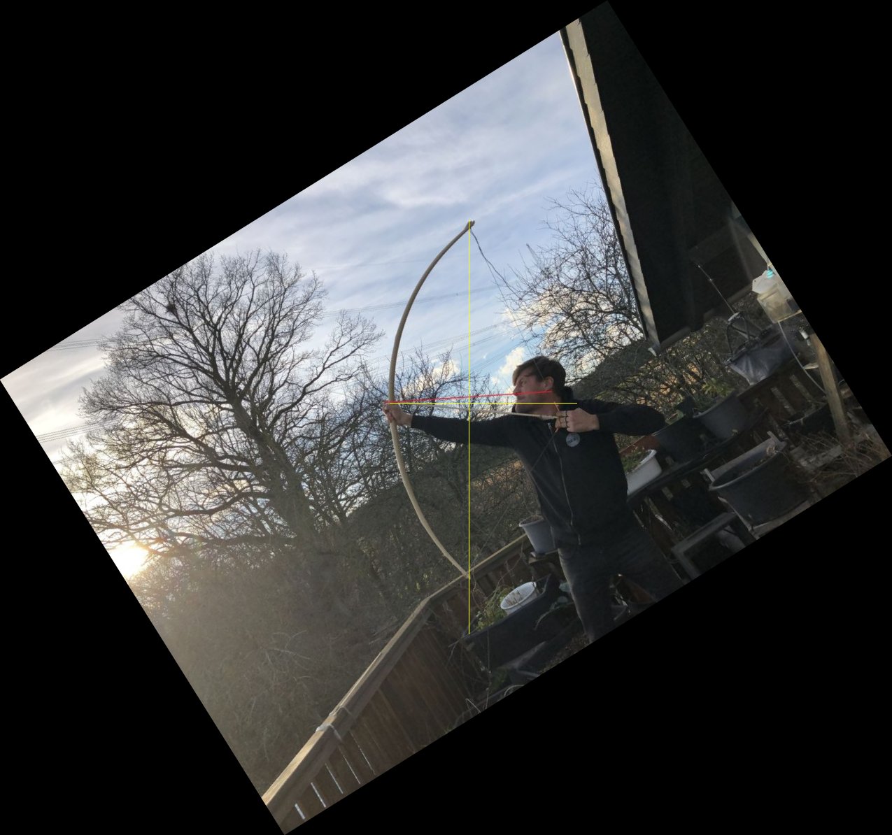

dein Nockpunkt ist viel viel zu tief, so solltest du nicht schießen. Ich habe dir mal im Bild eingezeichnet, wo dein Pfeil eigentlich liegen müsste. Zuerst würde ich die Standhöhe etwas erhöhen, soweit bis du vom Griff mit deiner Faust mit ausgestrecktem Daumen an die Sehne reichst. Dann solltest du den Daumenballen an deinen Druckpunkt vom Bogen halten und über dem Zeigefingen liegt dein Arrowpass. Von da aus legst du einen Pfeil und nockst ihn im rechten Winkel zu Sehne ein. Jetzt nimmst du einen zweiten Pfeil und nockst ihn über den ersten ein, aber so das der Pfeil zu dir zeigt. nun hast du über dem zweiten Pfeil dein Nockpunkt. Viel einfacher geht's es allerdings mit einem Checker.

Die Position, die Hieronymus eingezeichnet hat, finde ich etwas zu hoch - ich sehe den Pfeil ziemlich genau so wie hier eingezeichnet.

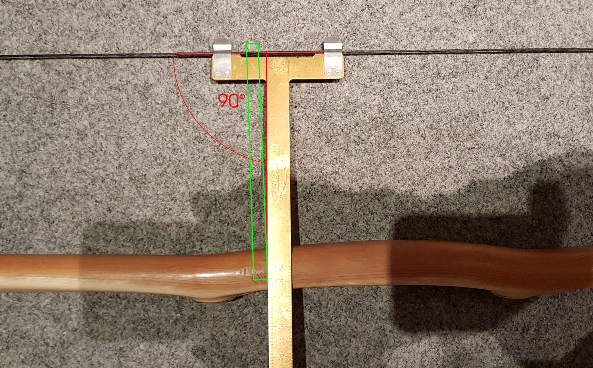

Ein Bild sagt mehr als tausend Worte, das Bild sollte verständlich sein. Ich benutze keine Nockpunkte, sondern markiere mit Edding die Nockposition auf der Sehne.
die grünen Linien stellen den Pfeil dar
Und hier die fistmele, allerdings ist die Standhöhe auf dem Bild relativ niedrig, der Griff hat aber auch einen Schwung Richtung Schütze. Trotzdem dürfte die Standhöhe größer sein. Prinzipiell sollte die Sehne an der Daumenkuppe sein.

Da kann ich Neumi nur zustimmen
Rote Linie von Hieronymus

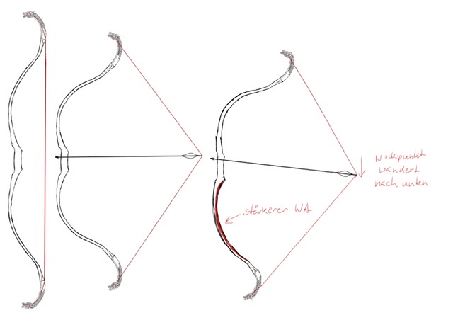

Neumi hat geschrieben: 20.02.2020, 21:32 Und noch ergänzend. Es könnte durchaus sein, dass du, wenn der Pfeil richtig eingenockt ist, den oberen WA etwas schwächen must. Am besten erstmal nicht so weit ziehen.
Warum den oberen? Ich hätte jetzt gedacht, dass sich der Nockpunkt zum stärkeren WA hin verlagert, weil sich der schwächere mehr biegt? Oder liege ich da jetzt ganz falsch? ???

Hmmh - ja, das war wohl etwas missverständlich...
Hier mal etwas überspitzt dargestellt, was ich meine:

@Neumi, ich habe versucht den Bogen -Schiefstand schon im Kopf ein wenig auszugleichen. Das heißt der obere Wurfarm wird , wenn die Sehne höher gegriffen wird, weniger belastet und der untere wird mehr belastet. Somit kippt der Bogen leicht nach vorne.Deshalb habe ich den Pfeil schon etwas höher eingezeichnet, aber es kann sein, dass ich es etwas übertrieben habe.

Um den korrekten NP zu ermitteln, nützen Hochschüsse nix. Du muss vor mögl. ruhigem und hellem Hintergrund horizontal schießen und den Pfeil beobachten. Reitet er oder fliegt er ruhig?
Dass der Pfeil sich wie auf Bild 2 verbiegt, MUSS nicht falsch sein. Dass ein Pfeil im Abschuss schwingt, ist normal...

Moin, ich habe den Eindruck, dass der Bogen ganz weit neben der Bogenmitte (=Druckpunkt) gegriffen wird. Wenn das zweite Foto nicht total verzerrt ist, dann greifst Du viel zu tief, locker 12 cm.
Deswegen prüfe bitte die Position des arrowpass. Miss von Nock-Kerbe zu Nock-Kerbe, pratischerweise über den Bogenrücken, mach eine Markierung in der Bogenmitte und somit hast Du auch die richtige Position für den arrowpass und damit die richtige Position zum greifen.
TorstenT hat geschrieben: 21.02.2020, 00:11Hier mal etwas überspitzt dargestellt, was ich meine:
Skizze ist immer super, jetzt verstehe ich auch was Du meinst. Aber das ist hier nicht der Fall. Außerdem ist es ja nicht so, dass der Nockpunkt wandert, man zieht ja an der Stelle und es passiert das: Siehe Hieronymus, deswegen habe ich geschrieben möglicherweise den oberen WA nacharbeiten
Hieronymus hat geschrieben: 21.02.2020, 07:21Das heißt der obere Wurfarm wird , wenn die Sehne höher gegriffen wird, weniger belastet und der untere wird mehr belastet. Somit kippt der Bogen leicht nach vorne.
